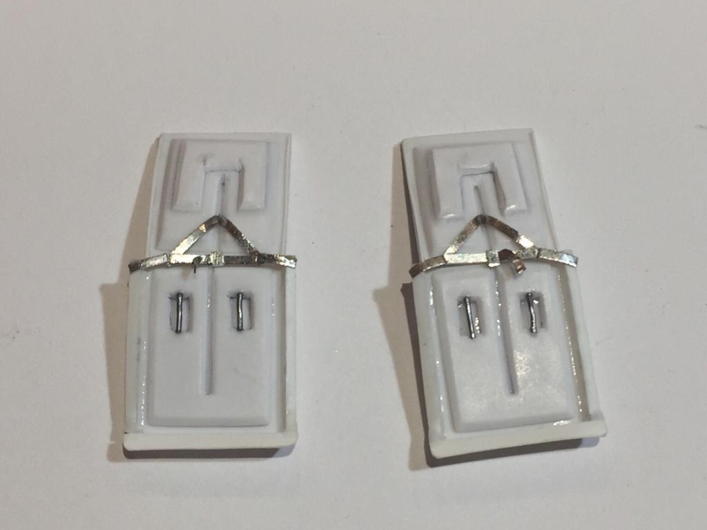

4 allegato(i)
sempre molto gentili. Stamattina intanto ho terminato di realizzare i due coperchi che vengono montati sugli imbocchi dei tunnel turbine ad aereo fermo o in manutenzione. A dirla tutta il più delle volte c'erano dei semplici teli che coprivano gran parte del dettaglio di questi imbocchi che sono una caratteristica di questo velivolo, io ho optato per i coperchi sia per dare un tocco di colore, sia appunto per non nascondere troppo il dettaglio. Il lavoro e stato fatto con semplice plasticard, 1 mm e 0,4 mm per i bordi, quindi lastra di stagno per le fibbie e cinture che lo tenevano in posizione. Per finire mano di primer.

massimoc5 02-01-21 04:22 PM
E anche qui hai lasciato la firma:Ok::Ok:
