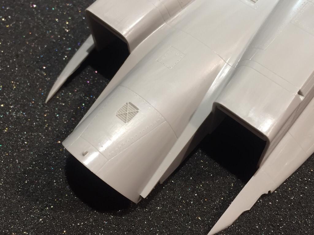

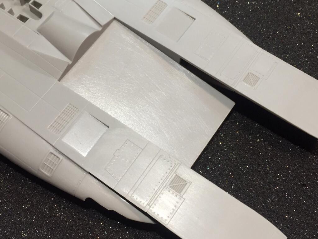

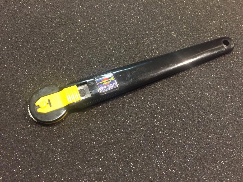

Aggiornamento; in questi giorni mi sono occupato per gran parte di riprodurre i rivetti sui pannelli. Come detto non li farò tutti, ma appunto quelli più grossi e visibili anche a distanza sull’aereo vero. Ho utilizzato il rivettatore trumpeter che ha diversi dischi per replicare rivetti più stretti o distanti, non potendo comunque raggiungere i punti più nascosti alcuni sono stati fatti a mano con la punta di un compasso, mi sono però accorto che questi ultimi erano più marcati, quindi alla fine li ho ripassati tutti uno ad uno. Ho dovuto anche incidere alcuni pannelli mancanti del kit, specie nella zona interna dell’aerofreno che non aveva alcuna incisione. Sono poi passato all’incavo in cui rientrava il martinetto che azionava l’aerofreno, da kit non corrispondeva all’aspetto reale poiché aveva una struttura completamente diversa. Eliminato il tutto ho applicato del plasticard sul fondo, quindi ho incollato dei pezzi di resina che ho poi sagomato per inserirlo nell’incavo, lavorato poi con le frese è stato incollato e stuccato nella sua sede, dopo di che ho aggiunto i vari elementi di rinforzo in plasticard, qualche cavo e un tubicino dove andrà il martinetto. Nel frattempo ho tagliato il portello da dove uscivano i bossoli del cannone m-61. Ho deciso di aprire solo quello anteriore e replicare giusto la parte iniziale del cannone. Infine ho iniziato a verniciare le parti interne per poter finalmente chiudere le due parti, già che c’ero ho dato il primer sia ai pozzetti che sotto l’aerofreno per avere una visione del lavoro svolto. È tutto, a presto con altri aggiornamenti.

zaphod 07-09-19 08:31 AM
Possiedo anche io il rivettatore Trumpeteer e ricordo di averlo utilizzato sullo Spitfire, peccato solo che, ovviamente, i rivetti siano poi in negativo.
Bel lavoro Alfredo
decals 07-09-19 01:15 PM
Originariamente inviata da zaphod (Messaggio 1447533)
Bel lavoro Alfredo
Li vorrai mica borchiati :asd: su alcuni aerei forse, non di certo su un F-15 ;)
alfred87 07-09-19 01:46 PM
Grazie zap, si in effetti dei rivetti si vede giusto il foro al centro sui caccia moderni, e anche sugli aerei di linea visto che venivano smerigliati è pareggiati per avere pannelli perfettamente lisci! Tanto che quelli più piccoli si notano appena.
decals 07-09-19 01:56 PM
Originariamente inviata da alfred87 (Messaggio 1447544)
Più che altro i fori per la sede dei rivetti sono svasati e i rivetti sono a testa piatta ;)
