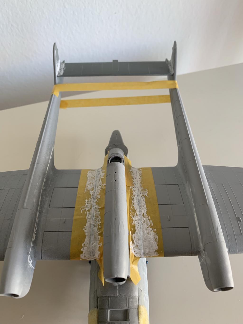

Caldo opprimente, lavori a rilento ma almeno lo stucco si asciuga in un attimo!
Ho dapprima Incollato il piano orizzontale di coda alle derive e poi, circoscritte le zone da trattare con del nastro tamiya, ho steso lo stucco un po’ “bagnato” per farlo penetrare bene negli interstizi e poi riuscire a stenderlo meglio.
Allegato 332880
Allegato 332881
Alla prox!!!
Domanda... Tanto per non farmi i fatti miei
Maaa il nastro l'hai messo sulla line di giunzione, o qualche millimetro distante? L'hai fatto per evitare di spargere stucco su tutto il modello, o ci sono altre motivazioni?

Originariamente inviata da aessio85 Visualizza il messaggio
Ciao aessio
Allora in primo luogo ho messo il nastro di fianco alle fessure ma non sopra per preservare le pannellature vicine che in questo modello sono anche in rilievo.
Poi ho dato una passata con la lima convessa per appiattire il grosso dei dislivelli con il nastro a proteggere mie mosse infelici.
Infine ho applicato uno stucco a base d’acqua che trovo molto versatile e molto facile da modellare,applicare e togliere.
Aspettato 20 minuti ho levato i nastri di protezione e ho pulito il grosso dello stucco in eccesso con alcuni cotton fioc imbevuti in acqua.
Poi dopo alcune ore lo stucco sarà solido e potrò carteggiare, sempre che non ci sia bisogno di un altro giro di stucco che, in alcuni punti, potrebbe rendersi ancora necessario.
Il nastro tamiya quindi corre lungo le fessure ma non le copre.

Originariamente inviata da Signotnt Visualizza il messaggio
Ciao aessio
Scusa il ritardo. A ho visto solo ora la tua risposta, ti ringrazio
Ultima domanda, lo stucco è da modello o da bricolage, e poi se togli l'eccesso con il cotonfioc bagnato di acqua, non viene via tutto quello che hai messo?
Ciao aessio!
Lo stucco è da modellismo e l’ho trovato sul web proprio per ovviare ai problemi che avevo sempre con gli stucchi a base solvente.
Questo si chiama perfect plastic putty ed è a base d’acqua e quindi molto più versatile e facile da togliere (cosa che mi faceva impazzire con lo stucco tamiya per esempio).
[AEREO] Blohm Voss 138 - Supermodel - 1:72-dc9ece0b-20d1-4d97-bcba-0712e3b5694c-27977-000023124b68208d.jpeg
Il grosso lo levi con il cotton fioc pochi minuti dopo l’applicazione senza calcare troppo per evitare di scavare nelle giunzioni appena coperte o riempite.
Poi la rifinitura la puoi fare lasciandolo asciugare bene (almeno un giorno) e usando una carta vetrata fine e bagnata.
Infine c’è solo da liberare le pannellature che sono state riempite erroneamente con lo stucco usando o uno stuzzicadenti umido o uno scriber anch’esso bagnato per facilitare l’operazione.
Da quando l’ho trovato mi sono innamorato per la sua facilità d’uso.
Alla prox
