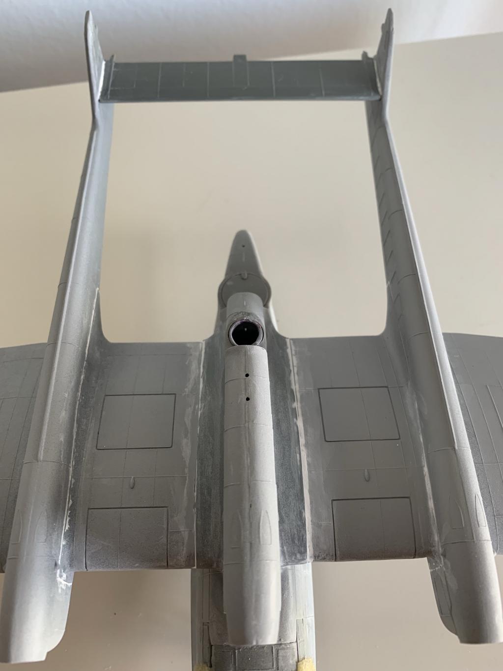

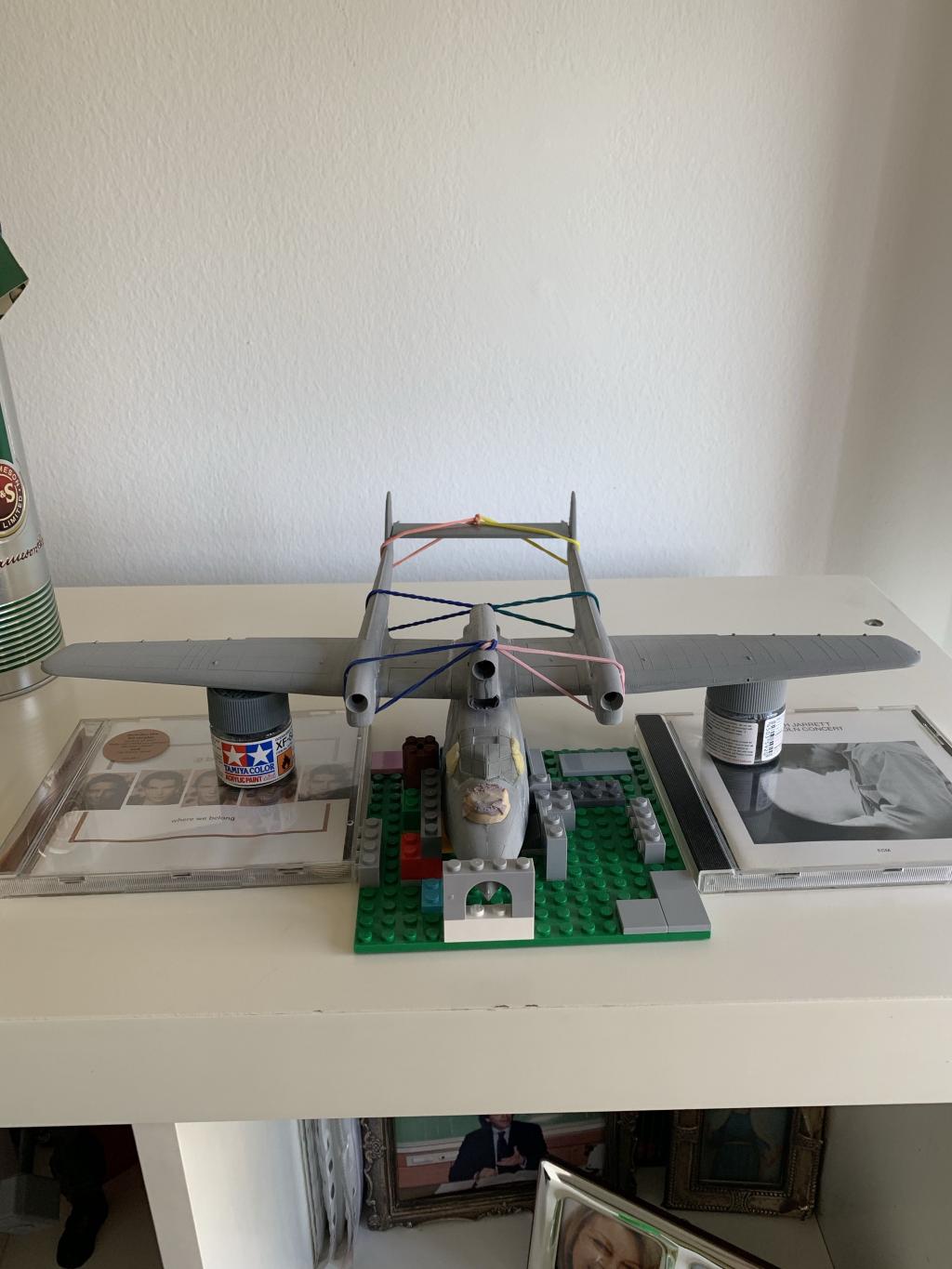

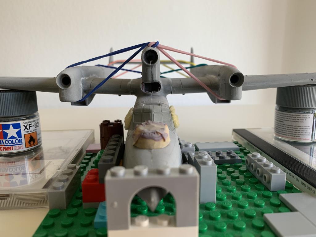

Tornato a casa mi sono dedicato alla sistemazione dei cassoni dello scafo visti in precedenza.
Usando il mio solito Perfect Plastic Putty solubile in acqua e quindi facilmente modellabile sono arrivato ad un buon risultato.
Ho poi sigillato meglio il canopy alla fusoliera con del vinavil.
Sfruttando i potenti mezzi messi a disposizione dalle mie nipotine ho bloccato la fusoliera a scarpone con dei mattoncini Lego e ho messo in posizione le ali e i tronconi di coda con degli elastici.
Poi gli immancabili barattolini di vernice Tamiya insieme agli altrettanto immancabili CD audio per l’allineamento delle semi ali.
Fissato poi provvisoriamente con del Blue Tack il piano orizzontale di coda e ricontrollato tutti gli allineamenti, ho proceduto col fissare le semi ali con della colla cement Tamiya tappo verde.
Ecco il rustico accrocchio:
[AEREO] Blohm Voss 138 - Supermodel - 1:72-img_1663.jpg
[AEREO] Blohm Voss 138 - Supermodel - 1:72-img_1664.jpg
[AEREO] Blohm Voss 138 - Supermodel - 1:72-img_1667.jpg
Alla prox

Quasi quasi è bello anche con gli elastici, fossi in te li lascerei......

Ad esempio adoro il blocca prua fatto con quel piccolo archetto del Lego 🤣🤣🤣 (e anche le nipotine erano raggianti per aver contribuito)!

certo che a guardare gli attacchi delle ali alla fusoliera ti aspetta un bel lavoro di stucco e carteggio

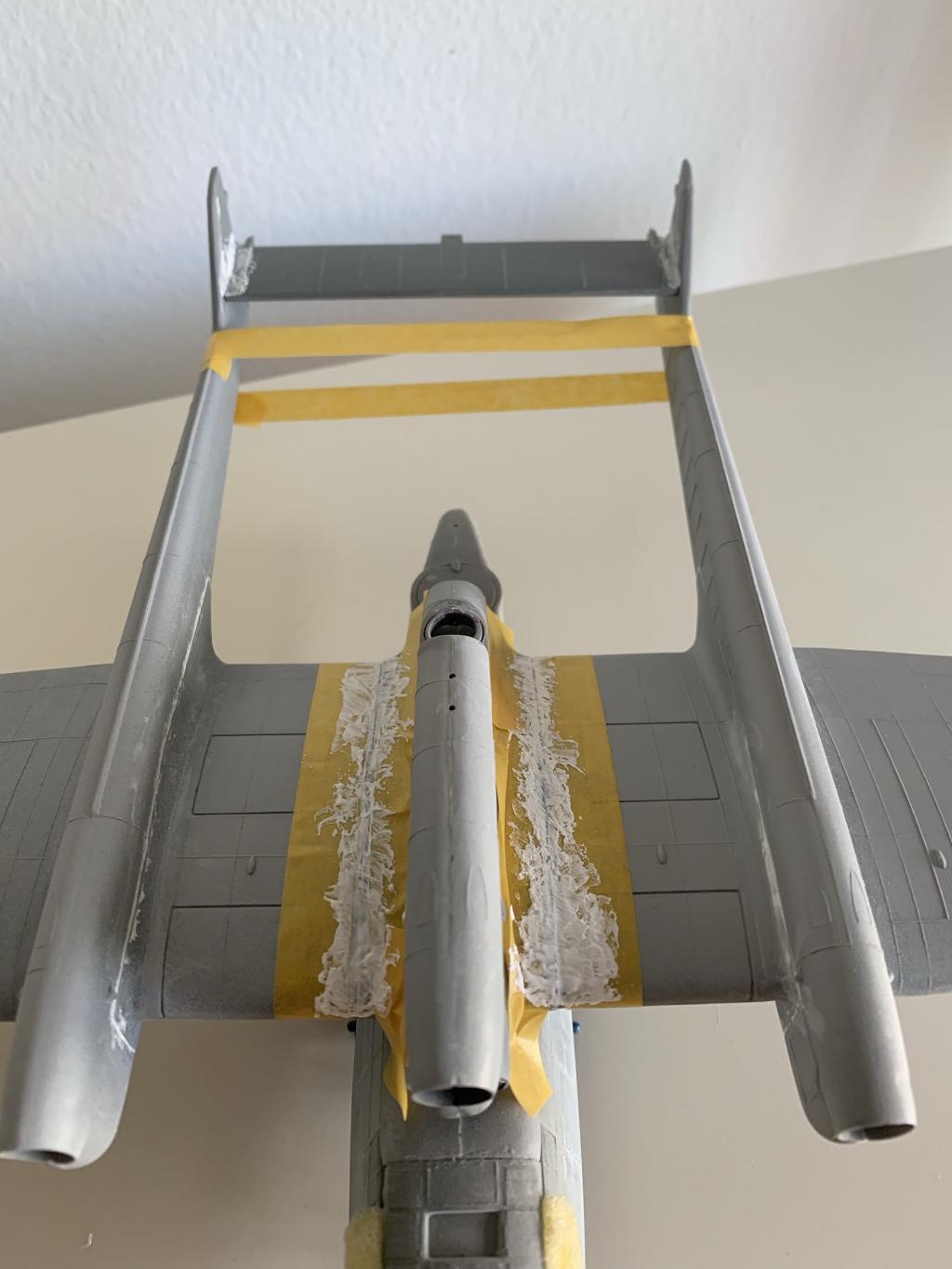

Caldo opprimente, lavori a rilento ma almeno lo stucco si asciuga in un attimo!
Ho dapprima Incollato il piano orizzontale di coda alle derive e poi, circoscritte le zone da trattare con del nastro tamiya, ho steso lo stucco un po’ “bagnato” per farlo penetrare bene negli interstizi e poi riuscire a stenderlo meglio.
[AEREO] Blohm Voss 138 - Supermodel - 1:72-img_1740.jpg
[AEREO] Blohm Voss 138 - Supermodel - 1:72-img_1739.jpg
Alla prox!!!
