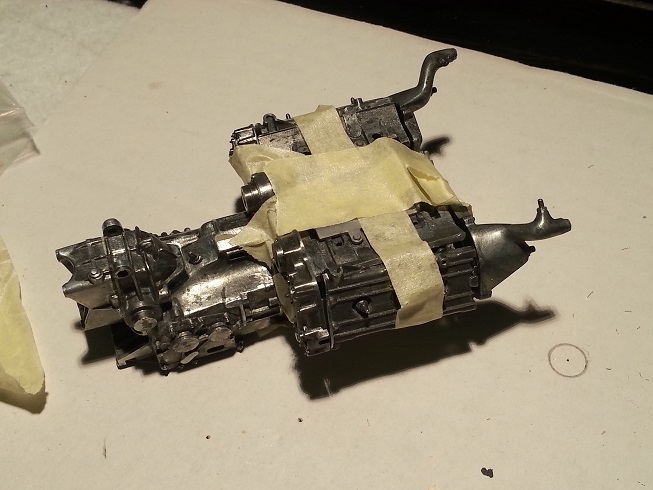

Veniamo a noi, inizio col mettere le foto del motore, avulso dal tutto, con opportuna spiega. Quest'ultimo è in metallo acquistato circa tre anni fa a Milano notato in vetrina d'un negozio di modellismo (uno degli ultimi ormai). Letteralmente un obbrobrio di montaggio, tant'è, per farla breve senza contrattare il prezzo lo prendo. Per 15 euri..... (sulla baya ci sono scatole a nuovo per 325 e). bene, è tornato utile, ora lo devo sabbiare e lo metto da parte.

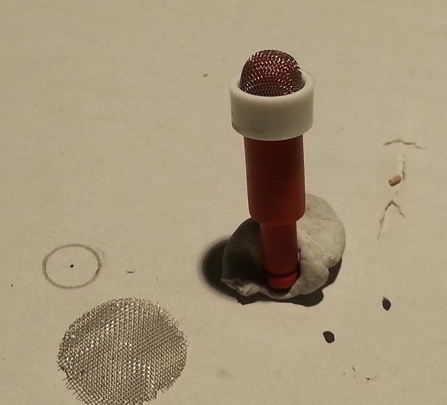

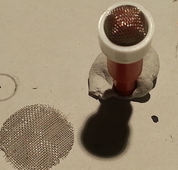

- rifacimento, o meglio, preparate le retine necessarie non con quanto contenuto nella scatola (che, beninteso, all'epoca era tutto grasso che colava), ma usando quelle che vedete recuperate dallo smontaggio di un ricambio dei "rompigetto" del rubinetto e che fungono perfettamente. Preparato col tornio l'attrezzo "ad usum fabricae" (la cui forma può suggerire commenti inappropriati, quindi astenetevi ) e data la forma corretta. A seguire col plasticard ho preparato due colletti di tenuta ottogonali da completare con dadi a misura (copiati bellamente dalle istruzioni MFH).

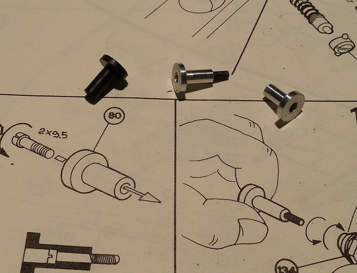

- rifatti in alluminio i mozzi anteriori con fori di diverso diametro coassiali per le viti. Non si vedranno ma almeno saranno più resistenti...

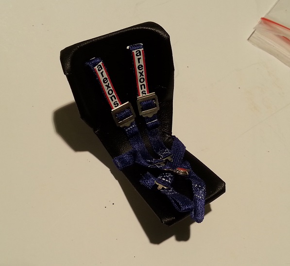

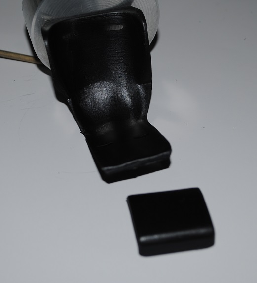

Continuo con un pezzo singolo, il sedile. All stesso ho apportato un minimo di miglioria consistente in:
- separazione del pezzo finale non sempre presente ma che copre gli estintori (che li ho rifatti a fare sennò);
- rivestimento con pelle della MFH in scala e autoadesiva;
- modificate le cinture che nel kit erano sovradimensionate;
- usati i componenti d'allaccio aftermarket.

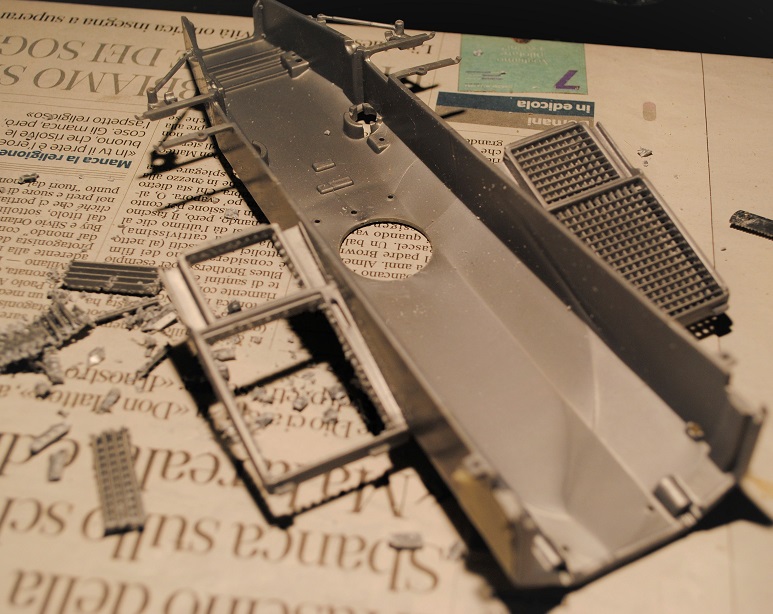

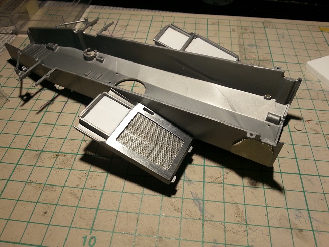

Troppo buono anche tu... altro piccolo step di miglioria (almeno lo penso io neh!) e riguarda l'eliminazione della stampata radiatori con inserimento di base in plasticard per i successivi interventi di ricostruzione, sperando in un risultato migliore ovviamente.

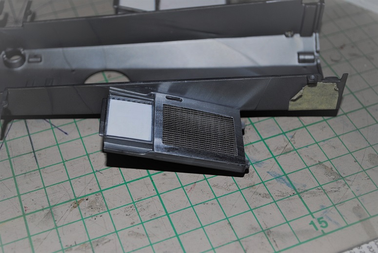

Egregi, tanto per dare senso al lavoro preparatorio dei radiatori di cui sopra:
le parti sono tutte pronte (tutto autocostruito, ovviamente con qualche cineseria , cioè utilizzando pezzi, tipo le retine, acquistati veramente da tali negozi) sopra e sotto, ma ovviamente prima di montarle definitivamente serve fare tutto il resto sulla carozza. Non ultimo pittarla come si deve.
procedo:

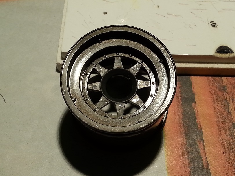

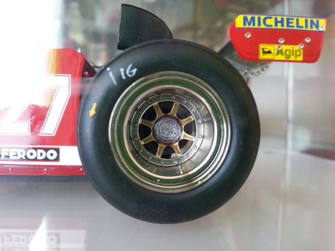

Ne approfitto per postare qualche foto di uno dei sottoinsiemi pronti per le lavorazioni a tempo debito. Trattasi dei cerchioni ant e post, decolorati dall'improbabile cromo e preparati per l'aggiunta di dadi, pesi bilanciamento e valvola gonfiaggio. Similarmente a quelli della CK, in scala 1:20, spero meglio.

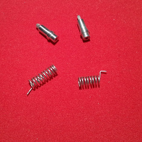

Un'eccezione per postare, dopo aver già messo l'inizio, il lavoro ammortizzatori comunque da finire (non subito e ci rivedremo):
oltre al rifacimento dei pezzi (con un confronto della stampata) ho provveduto anche per le molle. Quelle del kit sono proprio da "penna a sfera". Saranno poi brunite a freddo con l'apposito liquido.
