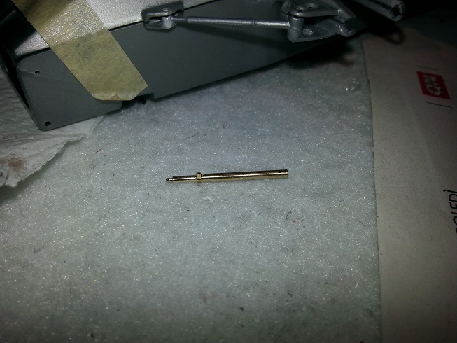

Un passaggio per rifacimento di parte del gruppo sospensioni, delle barre superiori. Primo step eseguito con tubicini di diverso diametro telescopico. Poi scartati in favore di quelle che vedete dopo:

Non essendo convinto del primo lavoro e notato che sulle barre reali c'è un dado di regolazione (probabilmente), ho provveduto così a tornire una barra esagonale formando i due diametri. E questa la soluzione finale. Alla prossima.

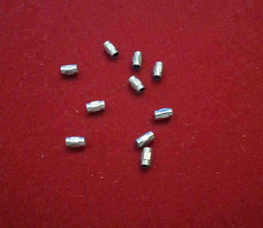

Altra veloce aggiunta. Fatti con alluminio pieno, col metodo che chiamo "Roberto Quaranta" (molti di voi credo lo conoscono e lui se legge non me ne voglia), alcuni dadi per coprire delle vitine e, dal tubicino da 3mm in alluminio, dei raccordi che serviranno per i collegamenti tra radiatori e motore.

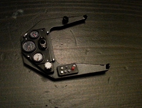

Paolo mi preoccupi...... : allora vedo di confonderti le idee con piccoli interventi e prove.
Nello specifico:
- rifacimento della parte retta dello scarico, finita dovrebbe avere il suo perchè;
- utilizzo dei raccordi postati ieri;
- assemblaggio radiatori laterali con necessaria stuccatura e lisciatura a seguire;
- intervento di miglioria del cruscotto e finitura dello stesso. Per i vetrini non ho usato quelli da scatola, ma fustellati da acetato. Decals after.

Messaggi: 7,558
E se ti dicessi che mi sono innamorato anche del cruscotto ?

- Paolo, sei un caso clinico...
_ Dani, vediamo se riesco a spiegartelo, è più facile a farsi che a dirsi. Dunque prendi ad esempio le prime due foto sopra del post dedicato. Come vedi nella prima ho ricavato un dado dal tondino di alluminio serrando quest'ultimo nel mandrino a mano che vedi sulla sx, con lima dolce e cartavetro, passi le facce una dopo l'altra, girando ovviamente il mandrino e stando ovviamente parallelo alla faccia dell'esagono che poggia sul piano. Così ricavi esagoni di ogni misura.
Nella seconda foto invece ho usato un tubicino da 3mm e dopo aver ricavato le facce con tale "metodo" ho ribassato ancora il diametro con il tornio, così da avere i raccordi che vedi.
Se è abbastanza confuso, farò due foto e posto.

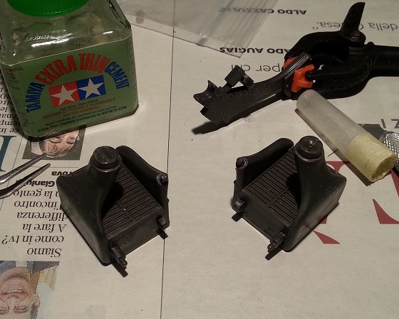

- Finito il primo amm post, la molla sarà, come già scritto, brunita a freddo. Quindi vedete: pezzo appena tolto dal tornio. Lavorato e finito. Montato provvisorio.

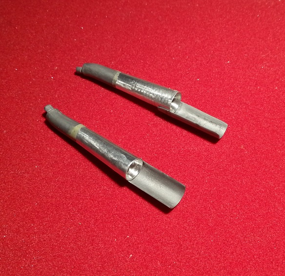

- Pronte le "bocche di fuoco" con il parafiamma recuperato da quelle di stampata fresandole. Saranno poi, ovviamente, fissate con le fascette after.
