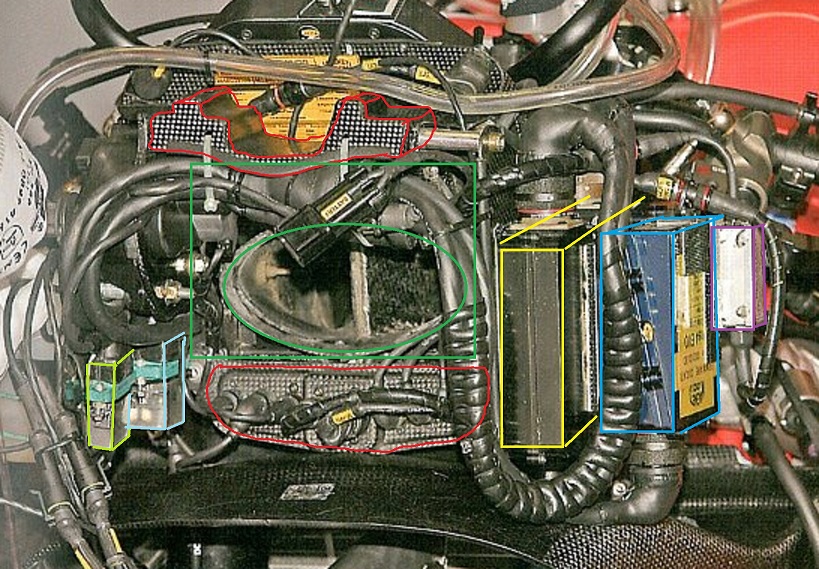

dunque... sono partito dalla parte forse peggio fatta di tutto il kit, ovvero la zona anteriore del cruscotto (o dashboard, se vogliamo fare i fighi ), dove tamiya ha lavorato molto di fantasia, la base di partenza è infatti questa

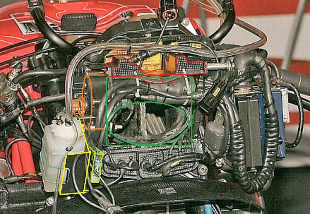

laddove la realtà prevede questo (ho cercato di isolare le forme nel mezzo dei groviglio dei cavi)
pertanto ho cominciato a eliminare il superfluo e piano piano ho creato le varie centraline assenti nel kit
[moto] Ducati GP4-img_20180323_082223.jpg[moto] Ducati GP4-img_20180325_192303.jpg[moto] Ducati GP4-20190305_221036.jpg[moto] Ducati GP4-20190305_221050.jpg
sulla parte sinistra c'è una struttura a cilindro collocata in modo abbastanza incomprensibile, pare sia messa dietro il contenitore del liquido (che quindi rispetto al kit và spostato in avanti), ero indeciso se riprodurla o no, alla fine l'ho fatta, ma a mia volta sono andato molto di fantasia...
