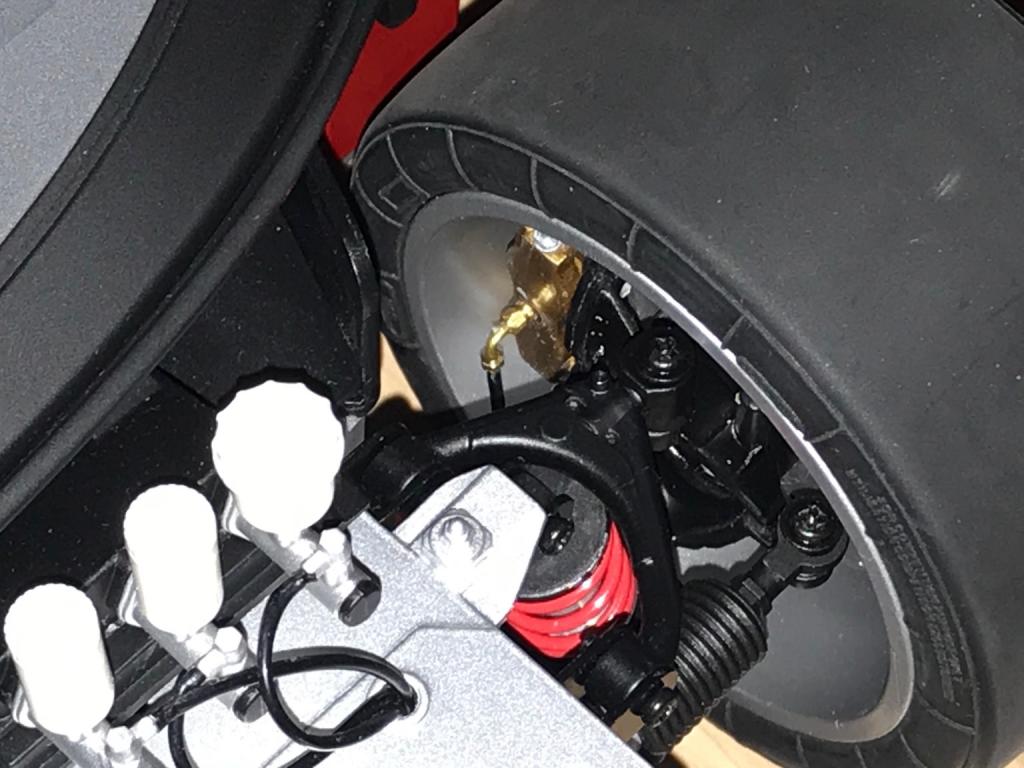

Riesumo questo vecchio 3D dato che insieme a due complici ( che presto posteranno anche loro) sono tornato a metterci un pochino mano.
Più o meno eravamo rimasti circa a questo punto F40 Competizione 1/8 Centauria-photoroom_20211121_142951.jpgF40 Competizione 1/8 Centauria-photoroom_20211121_143028.jpg e da quì ripartiamo
