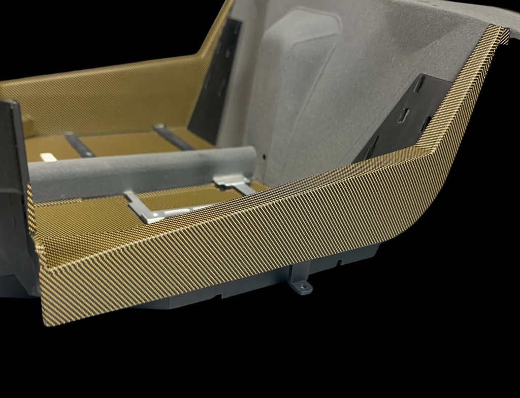

Ho falciato tutto il pavimento del passeggero, ricostruito e fresato via le slitte.
Lavoro fatto solo a destra perché non ci sarà il sedile mentre a sinistra ovviamente sì e devono restare gli attacchi per il sedile del kit.
Ultimo ma non ultimo: rivestimento completo, un lavoro da carcerato che non credo rifarò mai più
Bravo Marco
Sono quei lavori tediosi...che richiedono molta.pazienza ...che poi è alla base di questo hobby 👍😉
Dai che ne è valsa la pena 👌
Dopo aver visto come le hai stese bene....
bellissimo lavoro riprodurrai anche le linee di "giunzione" in verde? non so se fosse silicone o che cosa, ma l'effetto sembra quello

bellissimo lavoro riprodurrai anche le linee di "giunzione" in verde? non so se fosse silicone o che cosa, ma l'effetto sembra quello[/QUOTE]
Grazie….sì certo, ci saranno anche quelle. Non credo fosse semplice silicone ma comunque era tirato come il silicone
Grazie….sì certo, ci saranno anche quelle. Non credo fosse semplice silicone ma comunque era tirato come il silicone[/QUOTE]
Era colla aeronautica. La stessa che usò nel 1996 la Lotus per incollare i pannelli del telaio in alluminio della Elise
Era colla aeronautica. La stessa che usò nel 1996 la Lotus per incollare i pannelli del telaio in alluminio della Elise[/QUOTE]
allora mi viene il sospetto che anche negli anni '80 la Lotus usasse qualcosa di simile per le parti in carbonio/kevlar...perchè le scocche delle F1 dalla '88 in poi avevano un aspetto di "finitura" che tendeva al verde....
E che non ricordo in nessun'altra F1 di quegli anni

Colla o non colla io rilevo solo che il lavoro di rivestimento rasenta la perfezione.
L'allineamento del pattern ha del miracoloso.
Sei un Mostro.
