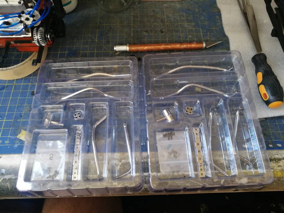

Buonasera a tutti.
Piccolo aggiornamento degli ultimi fascicoli che ho ricevuto durante la settimana. Niente di particolare per ora, ma necessario per dovere di cronaca.

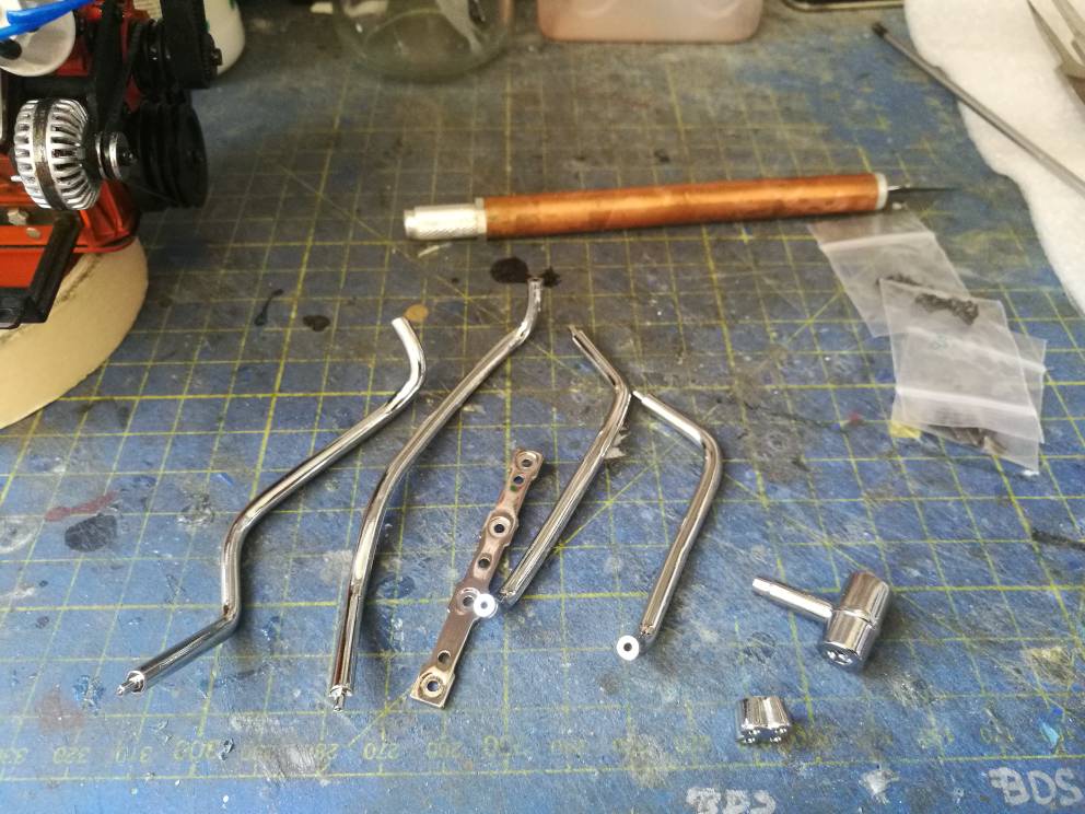

Partiamo subito dai numeri 18&19 insieme, visto che contengono i collettori di scarico destro e sinistro uno per fascicolo
Allegato 338332
Iniziamo da quello destro
(premetto che i passaggi di montaggio saranno uguali per entrambi i collettori)
I pezzi: quattro tubi preformati, la flangia, il raccordo da quattro a uno
Allegato 338333
Iniziamo dal raccordo
Bisogna unire con una vite i quattro raccordini a quello principale
Allegato 338334
Allegato 338335
Allegato 338336
Allegato 338337
E il turno di montare i quattro tubi sulla flangia principale
Allegato 338338
Allegato 338339
Le foto che seguono indicano la sequenza esatta di come vanno montati i tubi.
Allegato 338340
Allegato 338341
Allegato 338342
Allegato 338343
Ovviamente per il sinistro sarà speculare.
Una volta terminato il montaggio dei tubi sistemiamo l'altra estremità ed inseriamo il raccordo per fermare il tutto. Usiamo qualche goccia di colla se necessario
Allegato 338344
Allegato 338345
Allegato 338346
Allegato 338347
Lavoro finito per chi lo vuole mantenere così.
Allegato 338348
Ovviamente ho anche montato il sinistro in contemporanea
Allegato 338349
Quindi come per lo scarico della moto di Valentino, ho messo del filo di stagno schiacciato con la pinza, a simulare la saldatura dei raccordi
Allegato 338350
Allegato 338351
E per adesso visto che non avevo il tempo li ho messi da parte in attesa della verniciatura
Allegato 338352
Continua...
