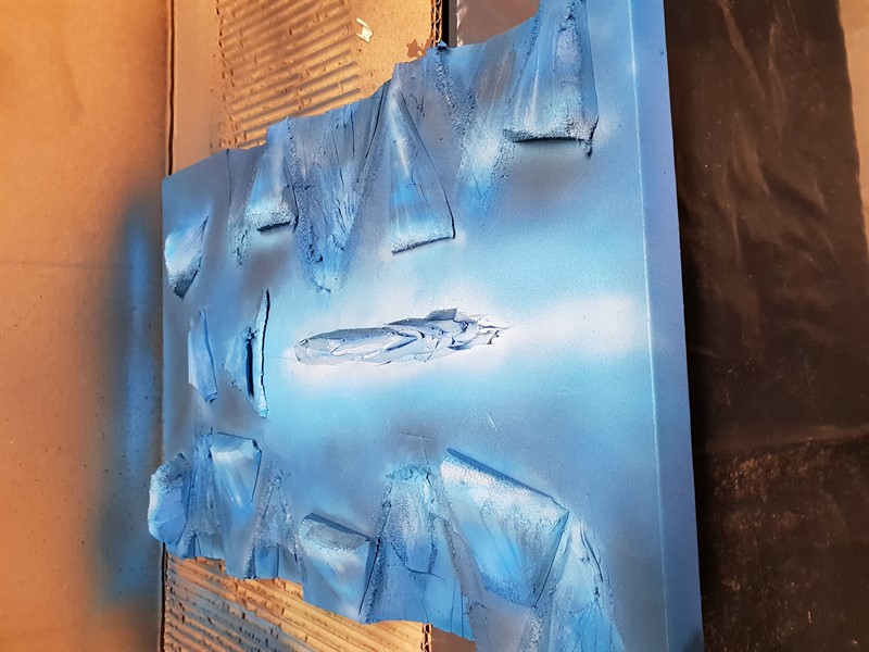

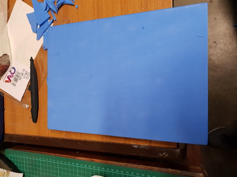

Già. .Quella "roba "blu che materiale è?
La "roba blu" è una schiuma ad alta densita in formato A4 ...

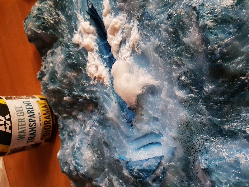

Spettacolare! Puoi spiegare come fai ad ottenere questi effetti?
Oltre alla bottiglietta che si vede in foto hai utilizzato anche del cotone per riprodurre gli spruzzi intorno allo scafo?
Ci spieghi un po’ la tecnica usata?

Originariamente inviata da Signotnt Visualizza il messaggio
Bello vero.
Ho provato molte tecniche per simulare, l'acqua è gli spruzzi, dagli strati di carta assorbente, al DAS, alla carta alluminio, ma con nessuno di questi metodi sono riuscito ad avere buoni risultati (per mia incapacità). Quindi opto sempre per il metodo che ho utilizzato anche per l'undine;dopo aver preparato il fondo tagliando e applicando degli spessori per simulare le onde, verniciato per tentare di dare profondità, ho applicato del silicone trasparente su tutta la superficie, e addensandolo con più spessore dove volevo che una volta asciugato rimanesse più bianco e traslucido; per simulare le increspature dell'acqua ho picchiettato su tutta la superficie con il fondo di un cucchiaio di plastica.
Per la schiuma ho provato vari sistemi nel passato, dall'effetto neve Vallejo alla spuma Vallejo, ma secondo me nessuno mi dà realismo; ho usato quindi del cotone, cercando di modellarlo con le forme volute, e poi spennellato con gel trasparente acqua; a volte per simulare gli spruzzi, tendo il cotone molto fine, fisso la forma con un po di lacca per i capelli e poi una volta secca applico il gel trasparente (La bottiglietta che vedi nelle foto).
Spero di esserti stato di aiuto..
Inviato con il mio SM-G960F - Scarica l‘app del Forum di Modellismo.net
Hold Fast
