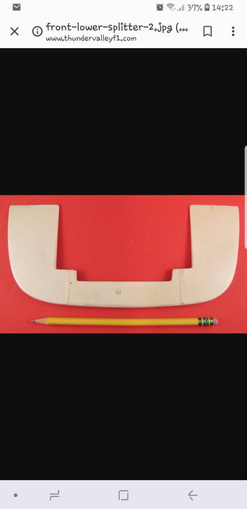

...anche questo lavoro di restauro...ha componenti ormai non più "originali"... Allegato 317790Allegato 317791

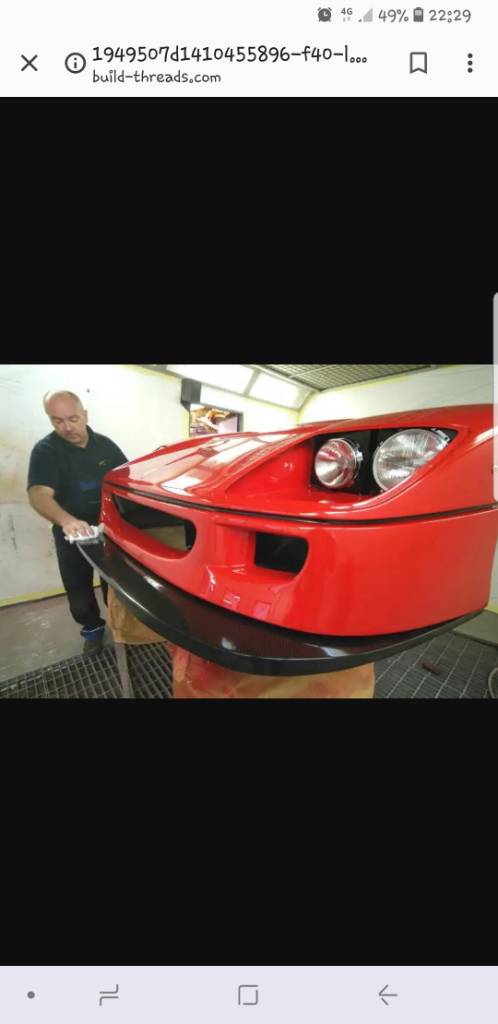

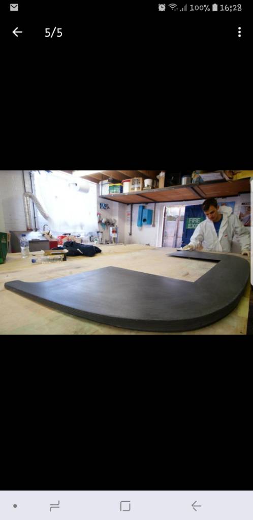

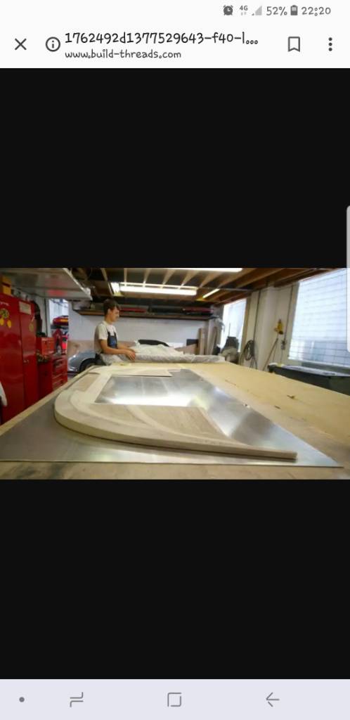

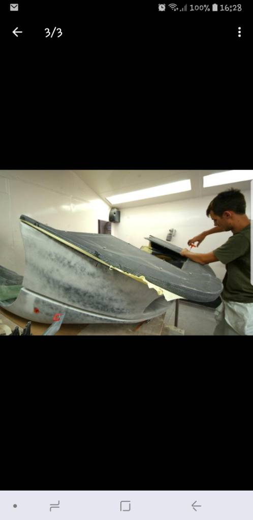

Fomax72 24-01-19 10:34 PM
11 allegato(i)
In questo restauro usano una struttura di base in legno, rivestito in carbonio... Allegato 317795Allegato 317796Allegato 317797Allegato 317798Allegato 317799Allegato 317800Allegato 317801Allegato 317802Allegato 317803Allegato 317804Allegato 317805

La mia domanda e', scindendo dal modello Centauria.ma rifacendo uno splitter in legno rivestito di carbonio come dalle foto gentilmente postate, non cambia nulla? Nel senso, una F40, con una mensola rivestita sotto il muso non avra' problemi di qualche tipo?

Il restauro sicuramente avrà delle discrepanze dall’auto originale e forse lo splitter originale Ferrari era uno “scatolato” in carbonio; per la funzionalità del legno non credo sia cosi impossibile, le stesse f1 avevano la tavola centrale del fondo piatto in legno.

La tavola da la forma alla vetroresina poi sulla vetroresina ci va il carbonio. Quando tutto è asciutto è a prova di proiettile. La tavola serve anche per dare spessore e solidità: un blocco pieno di quello spessore di puro carbonio sarebbe una mezza follia, anche di vetroresina pieno si creperebbe. La cosa migliore per quello spessore è il triplo materiale
