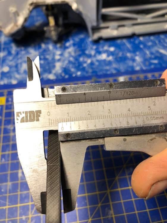

1) Il pneumatico è del diametro di 8 cm e il battistrada (impronta a terra) ne misura 3,5 cm.
E' in gomma morbida e presenta la spugna di riempimento tra carcassa e cerchio.

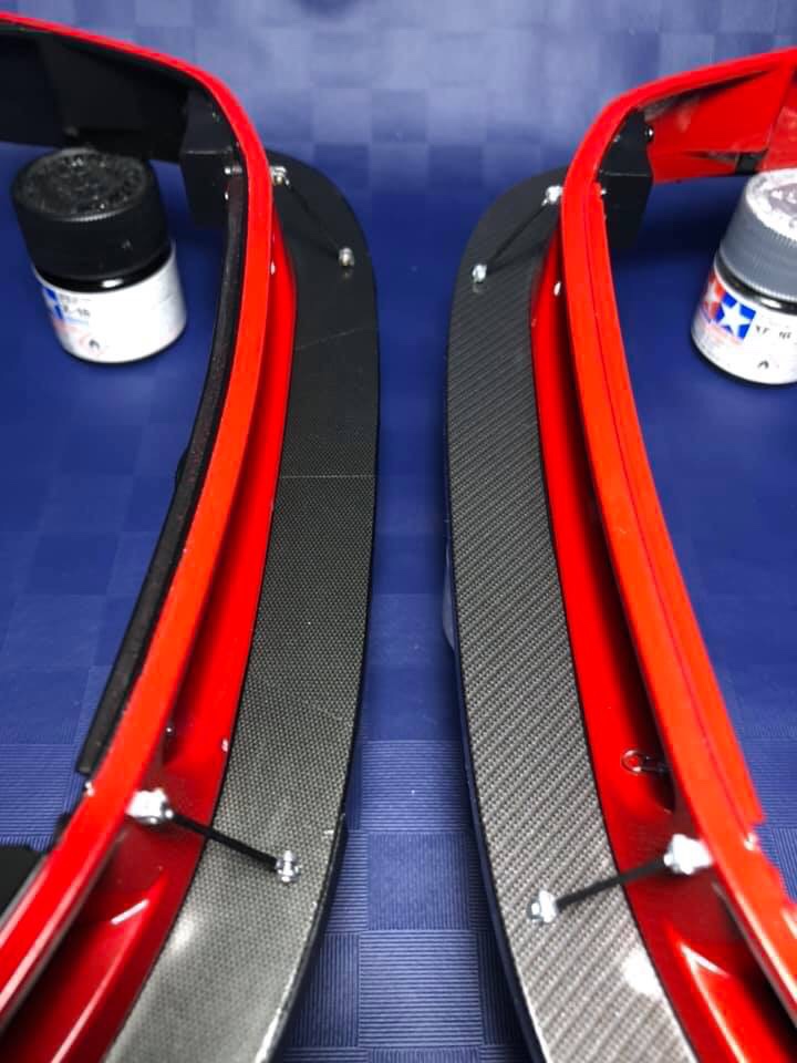

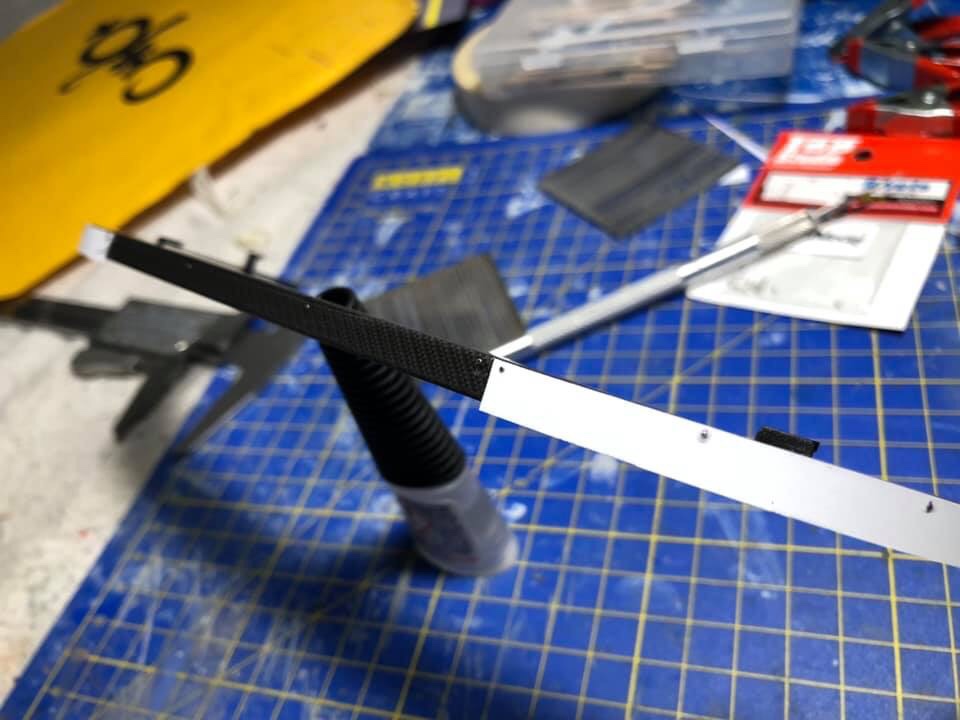

Ritirata la 3 uscita e oggi ho messo mani a tutti i componenti

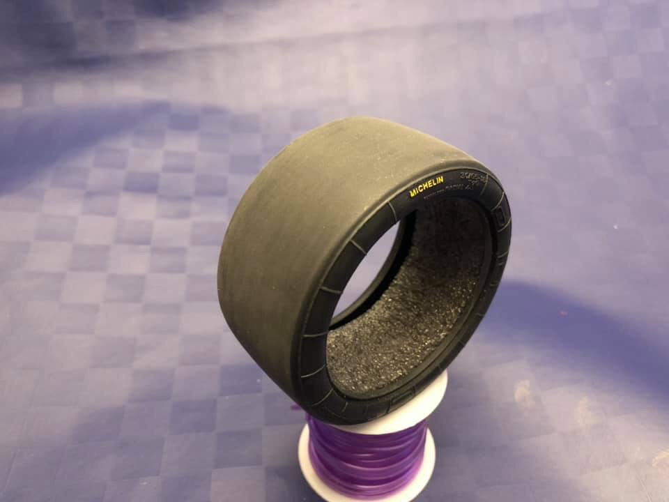

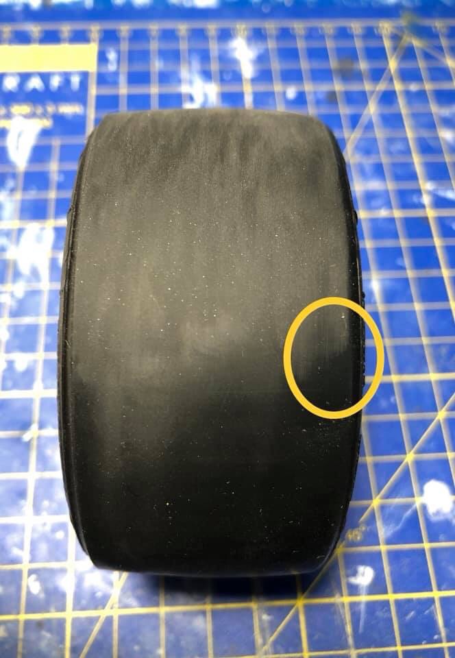

I pneumatici da scatola mi sanno di finto, per dargli un effetto di minima abrasione, serve solo della carta vetrata da 360 o 400 che deve essere passata solo ed esclusivamente sul battistrada e non sulla spalla. Va pelata solo “l’impronta a terra”.
Nella foto cerchiato in giallo si vede la parte superiore abrasa e quella inferiore ancora “da scatola”
Con del tamiya giallo e utilizzando la punta del cutter come pennino ho puntinato a mano solo la scritta Michelin per spezzare un pó il nero....e perchè fa racing.
Nelle foto il confronto tra pneumatico lavorato e quello out of box.

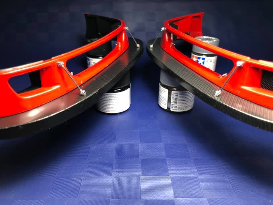

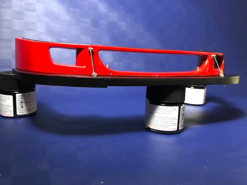

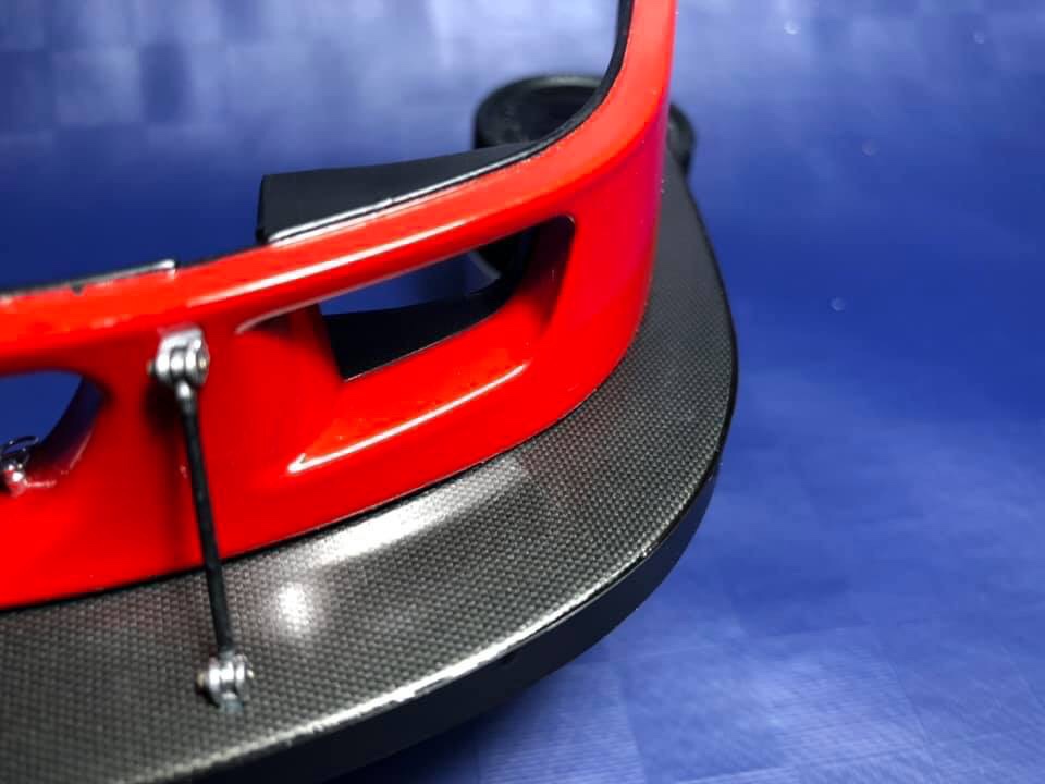

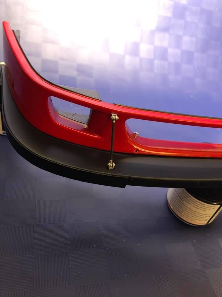

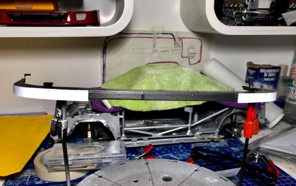

Come avevo detto qualche post fa, lo splitter di serie non mi piaceva e con le foto sottomano l’ho modificato. Non l’ho finito in quanto devo provare tra due trame in carbonio, ma a livello strutturale è quello che volevo.

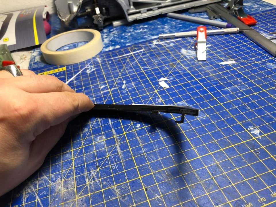

Ho misurato utilizzando il nastro di carta, poi sviluppato sul cartoncino, la lunghezza del cantonale. L’altezza varia dalla sezione frontale a quella posteriore. Parte da 6mm e decresce a 4,5.
Ho aggiunto con del plasticard da 0,25 il cantonale che parte da 7 mm e poi decresce a 4,5.
La parte anteriore dello splitter presenta 12 rivetti laterali e 4 centrali.
Avevo 2 strade, o complicarmi la vita con la punta da 0,5 e fare tutti i 16 fori e usare i rivetti, o utilizzare le fotoincisioni della topstudio da incollare.
Calcolato le distanze, cianoacrilica e 16 fotoincisioni.

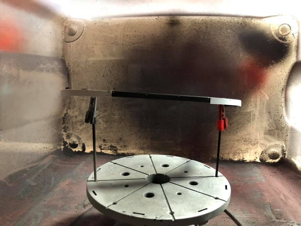

Verniciato il tutto con nero opaco e ora assomiglia di più allo splitter della
Competizione.

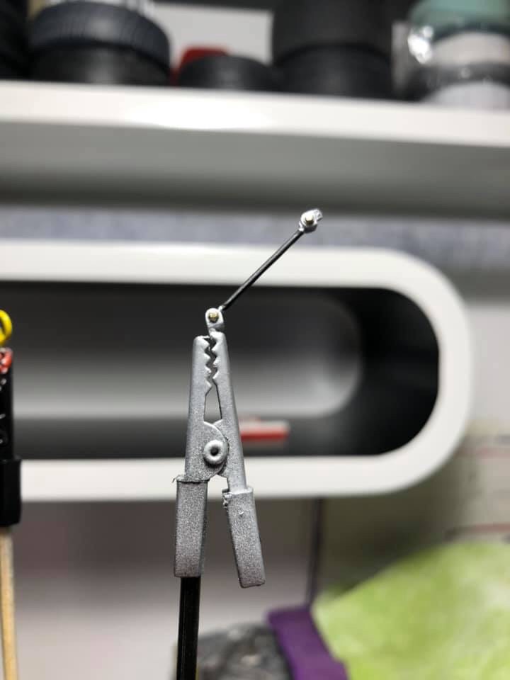

Altra nota, ho limato le bave dei tiranti, limato gli innesti per non farli sforzare, riverniciato i giunti in flat alluminium, gli steli in matt black, e i bulloncini in titanium gold (in alcune foto li ho visti di questo colore). Colpo finale di black panel per dare un pelo di profondità e montato il tutto e conparato con il gruppo paraurti da scatola.
Manca il carbonio da fare nel breve immediato, ma tra cantonali e rivetti a mio parere mi sembra più veritiero.
L’occhione di traino è stato limato dalle bave e ha ricevuto del giallo pastello.
E ora mi sa che il paraurti lo rivedremo in mano a fine del 2020 quando arriverà la parte del fondo dello splitter (uscita 95 come da piano)

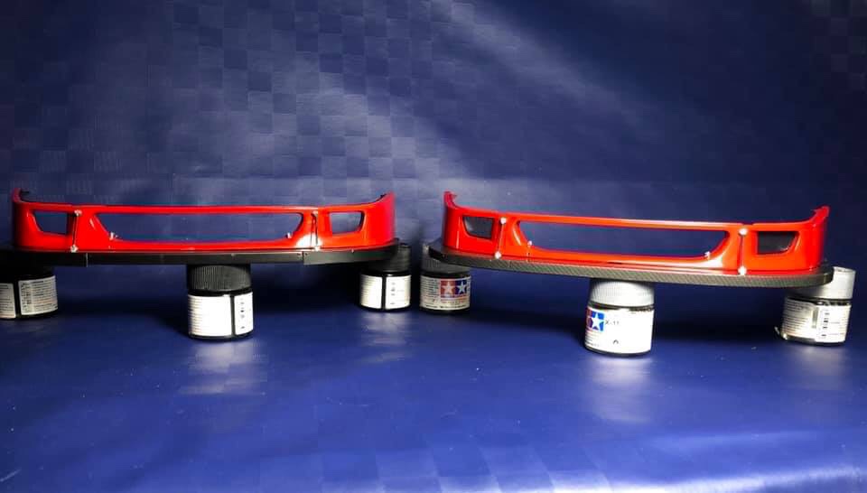

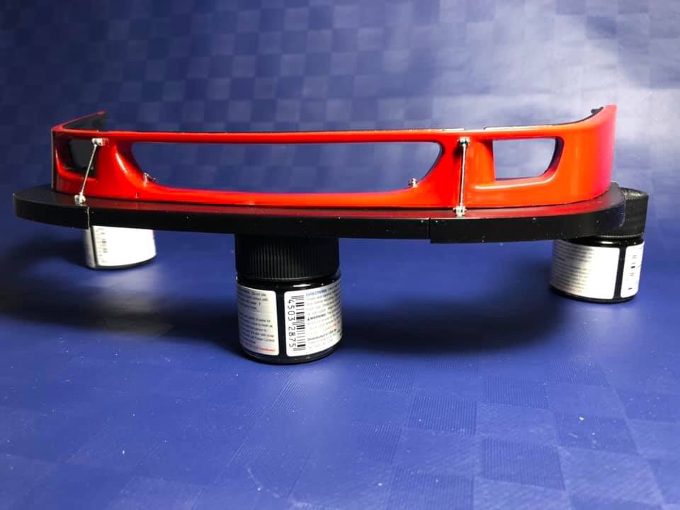

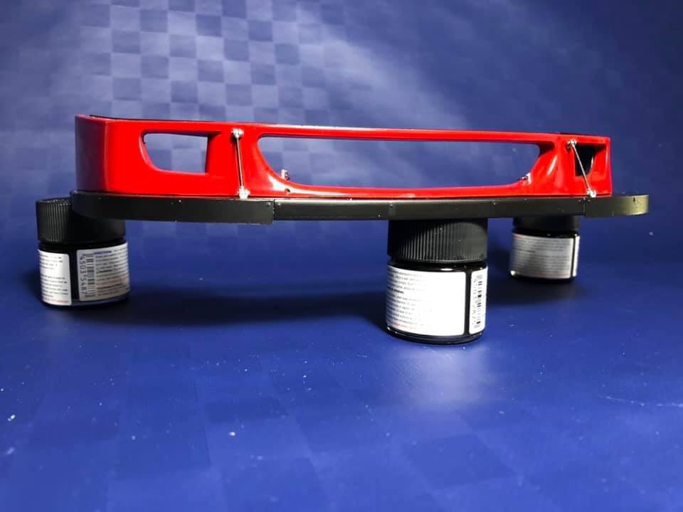

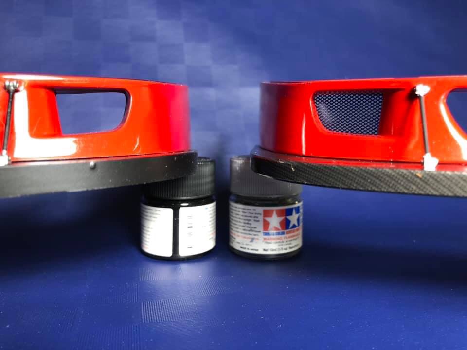

A confronto il paraurti rivisto con quello out of blister

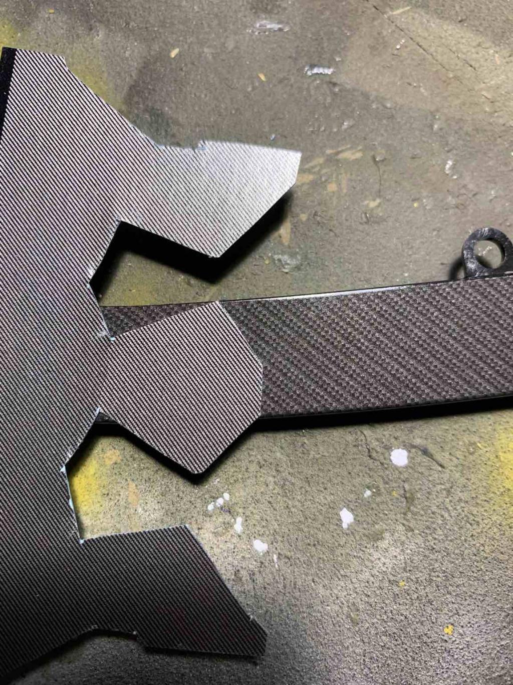

Ho voluto fare la prova con il carbonio 1/12 ma sembra ancora troppo grande, sicuro ha una trama meno a “striscie” dell’originale. Per avvicinarsi bisogna credo prendere quella da 1/24.

Secondo me, la scala potrebbe anche andare bene
A mio avviso, è la trama a non funzionare forse
La trama carbonio "semplice" per questa applicazione non si addice. Forse meglio la trama "twill", come quella nella realtà.Allegato 318272Allegato 318273
Inviato con il mio SM-N950F - Scarica l‘app del Forum di Modellismo.net
frah2o 27-01-19 05:09 PM
Dici Fulvio? Io e Shen sono 2 giorni che ci stiamo arrovellando sulla scala (ma direi 1/24) e sul fatto che la trama forse è meglio a quadretti e non a “lische” (credo la twill)
