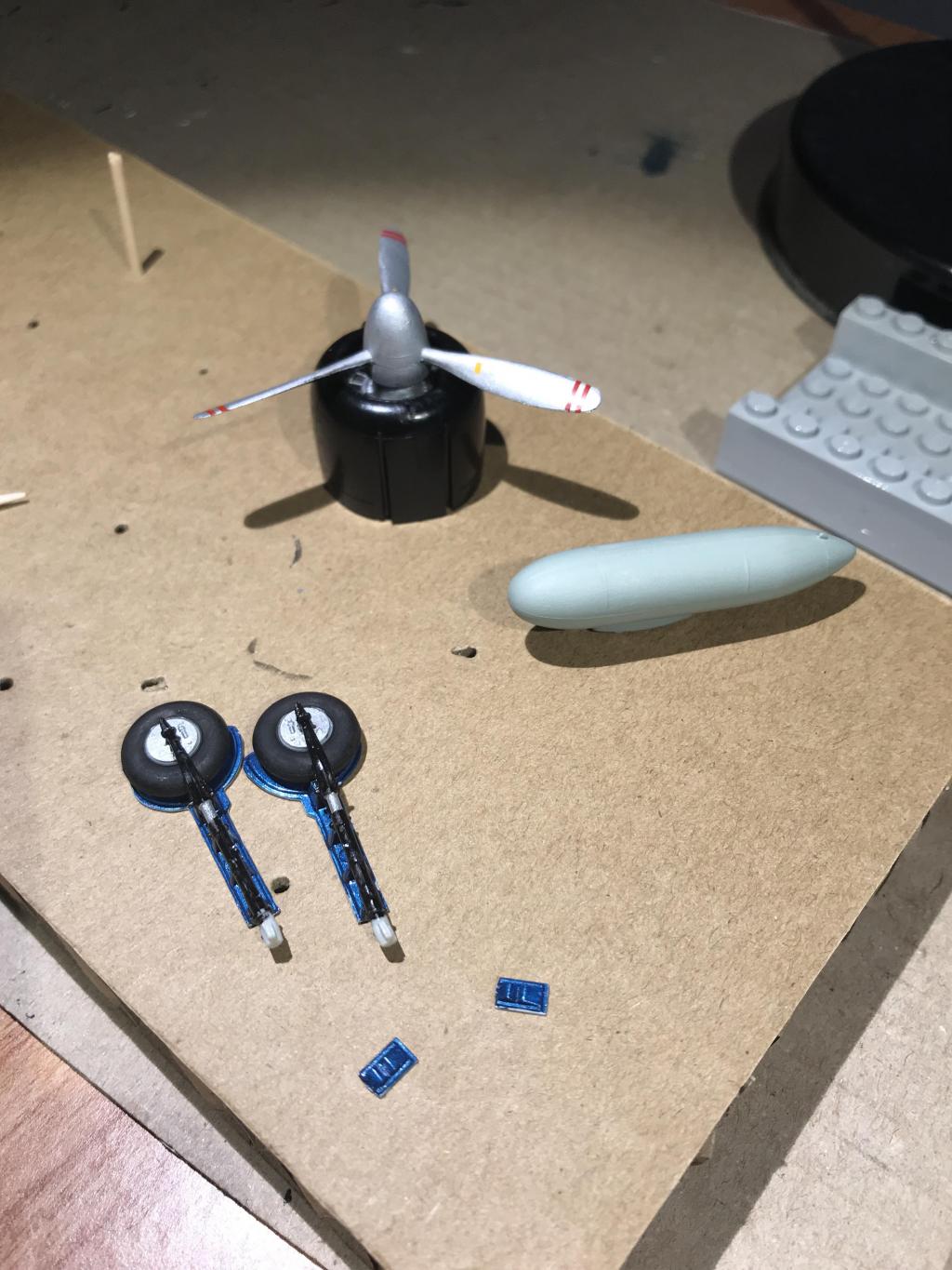

In ogni caso: dopo le devastanti cene/pranzi natalizi sono tornato al lavoro!
Ho dipinto e finito di assemblare carrello, droptank e muso. Ovviamente li incollero’ alla fine per evitare che si sporchino. Ho quindi dato una mano di primer grigio dopo essermi assicurato di aver passato per bene la carta abrasiva sulle giunture.
Il risultato pre-verniciatura non e’ male, dalla foto sembra comunque molto ma molto peggio di quello che e’ in realtà! Stasera ho dato un paio di mani di colore alla fusoliera e domani cercherò di terminare la verniciatura con un altro paio di mani extra, in modo da rendere il colore bello uniforme.
