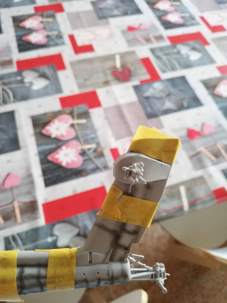

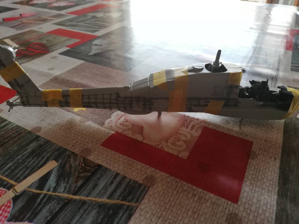

aessio85 13-07-19 08:30 PM
5 allegato(i)
Piccolo avanzamento, ho montato la cabina di pilotaggio e l'ho chiusa nella sua fusoliera e incollato il tuttoAllegato 332309Allegato 332310Allegato 332311Allegato 332312Allegato 332313
Diciamo che le decal, sono migliorate dopo l'utilizzo dei prodotti appositi della tamiya.
Appena potrò cercherò di colorare il tutto.

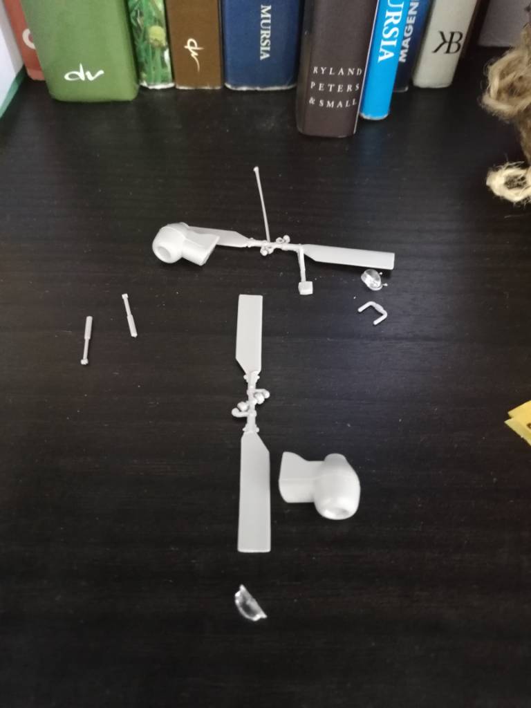

Grande aggiornamento [emoji23]
Sono andato avanti con la costruzione del elicottero, Allegato 332714
In queste foto Allegato 332715
Allegato 332719
Allegato 332720 non so se si vede, ma i freni delle ruote, uno si è perso, quindi mi è toccato rifarlo con una sprua scaldata tirata e sagomata mi pare che sia venuta abbastanza bene, che ne dite?
Alte foto
Allegato 332716
Allegato 332717Allegato 332718

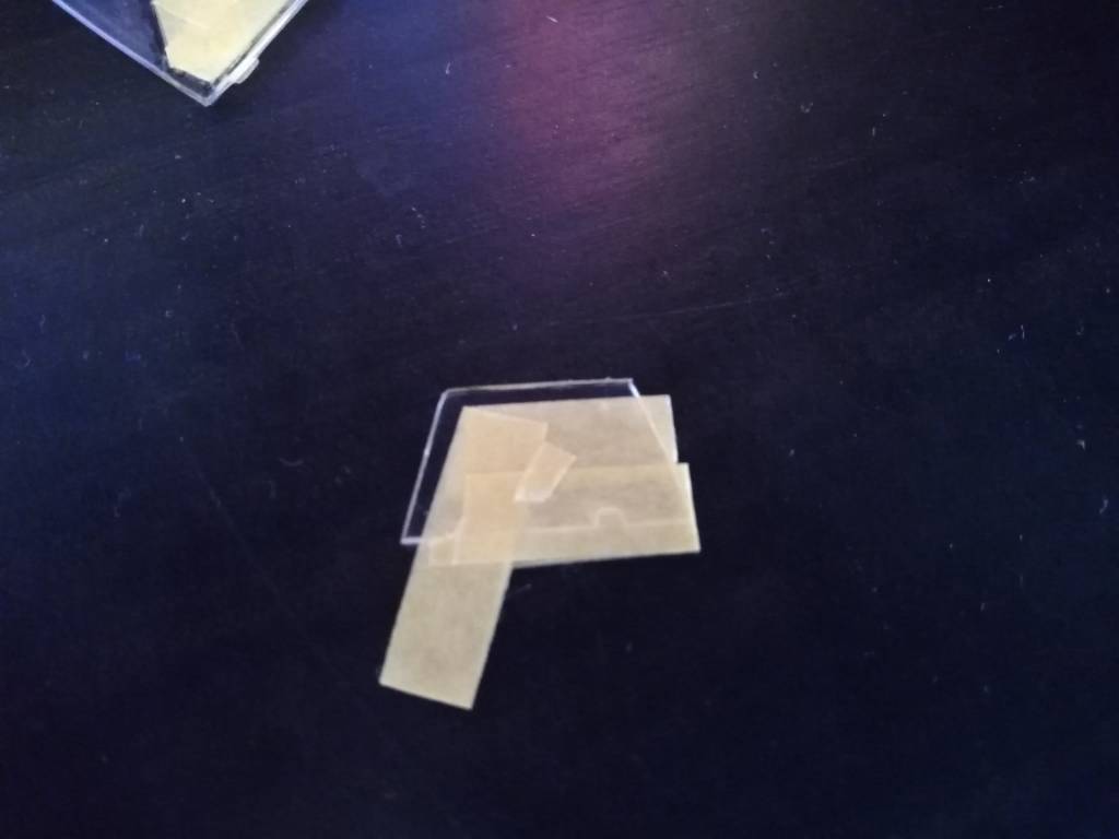

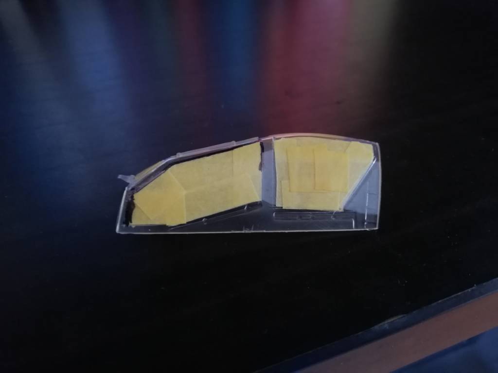

Mascheratura dei vetri della cabina di pilotaggio
Allegato 332721Allegato 332722Allegato 332723Allegato 332724
Missili, eliche posteriori, pistoncini dei vetri della capibina ed altri pezzi, più la mitragliatrice, tutto in attesa della verniciatura Allegato 332725Allegato 332726Allegato 332727Allegato 332728
Che ne pensate?

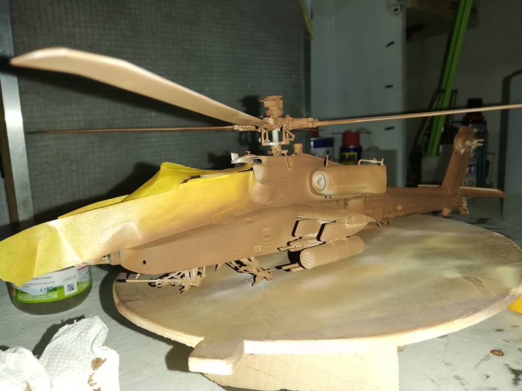

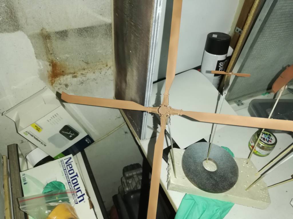

aessio85 18-07-19 10:23 PM
7 allegato(i)

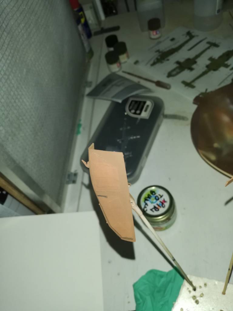

Allora ho dato la prima mano di colore, ho dato uno strato di Nato brown tamiya,
Il colore sembra che sia stato dato male, ma è quello che volevo, Allegato 332758Allegato 332759Allegato 332760Allegato 332761Allegato 332762Allegato 332763Allegato 332764
vorrei usare la tecnica citata da shen_lei del chipping, aspetto che asciughi e do due mani di lacca per capelli e poi stendero l'oliver drap sempre tamiya, e poi scostò un po, almeno... L'idea quella, non sose riuscirò nel tentativo, fatemi gli auguri[emoji23]
shen_lei 19-07-19 12:44 AM
Non far passare troppo tempo tra la lacca ed il secondo colore e nemmeno tra il secondo colore ed il chipping, più si consolidano meno riesci a fare il lavoro
aessio85 19-07-19 08:30 AM
Originariamente inviata da shen_lei (Messaggio 1443871)
Shen per capire meglio, devo fare tutto nel solito giorno, o posso aspettare anche un giorno tra mano e mano
shen_lei 19-07-19 02:19 PM
Originariamente inviata da aessio85 (Messaggio 1443883)
Quì si parla di minuti, non di giorni 🤣🤣. Dai la lacca, 3 mani, ti assicuri che sia asciutta al tatto ( aspetta una ventina di minuti) dai il secondo colore, aspetta che asciughi al tatto ( 10-15 minuti) fai l’operazione poi lo lasci riposare fino al giorno dopo che si consolida tutto
