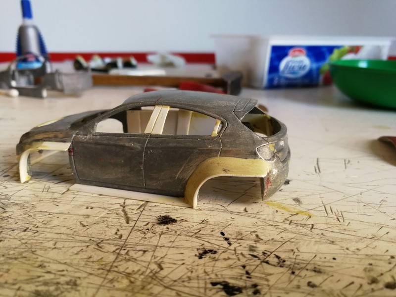

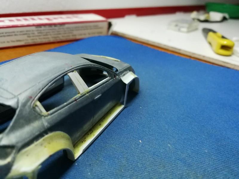

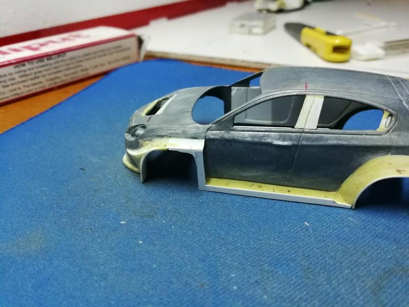

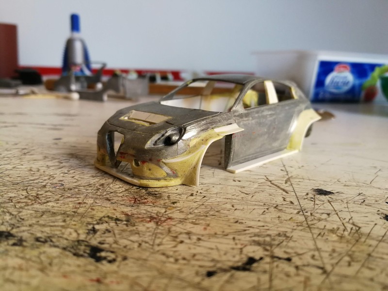

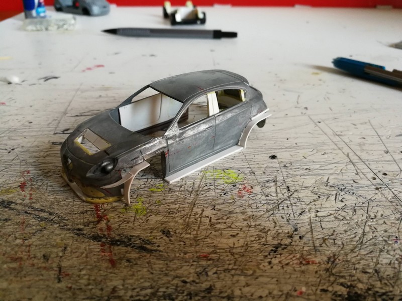

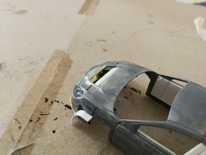

Rieccomi con qualche aggiornamento.
La carrozzeria inizia a prendere forma, ho iniziato a creare la struttura dei passaruota e ho ultimato lo sfogo d'aria del cofano.
Ecco qua un qualche foto:
A presto!

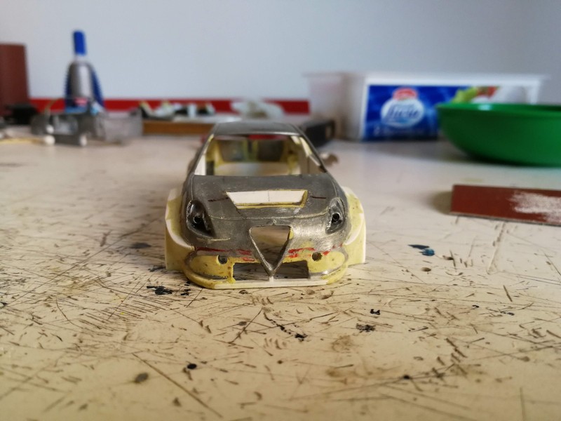

Primo giro di stucco, il frontale è praticamente fatto, il dietro è da rivedere, ci sono un po' di linee da raddrizzare e soprattutto mi sa che sono lungo e non riesco a raccordarlo bene con il paraurti posteriore studierò meglio le foto che ho.

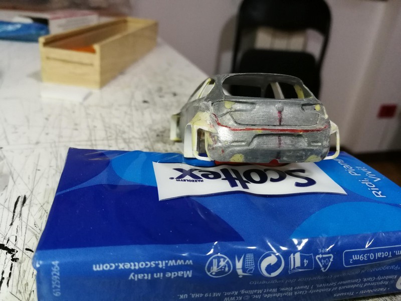

Ogni tanto mi rifaccio vivo
Ho finalmente quasi ultimato il posteriore, l'ho dovuto rifare due volte perchè la prima ero andato "lungo" e non tornava più nulla…
di conseguenza ho "buttato via tutto" e sono ripartito da questa situazione:
da li sono partito con il plasticard e lo stucco per arrivare qui:
Ora devo raccordare meglio la parte bassa e poi passerò a dedicarmi ai "marciapiedi" laterali.
Come sempre critiche e consigli sono sempre bene accetti

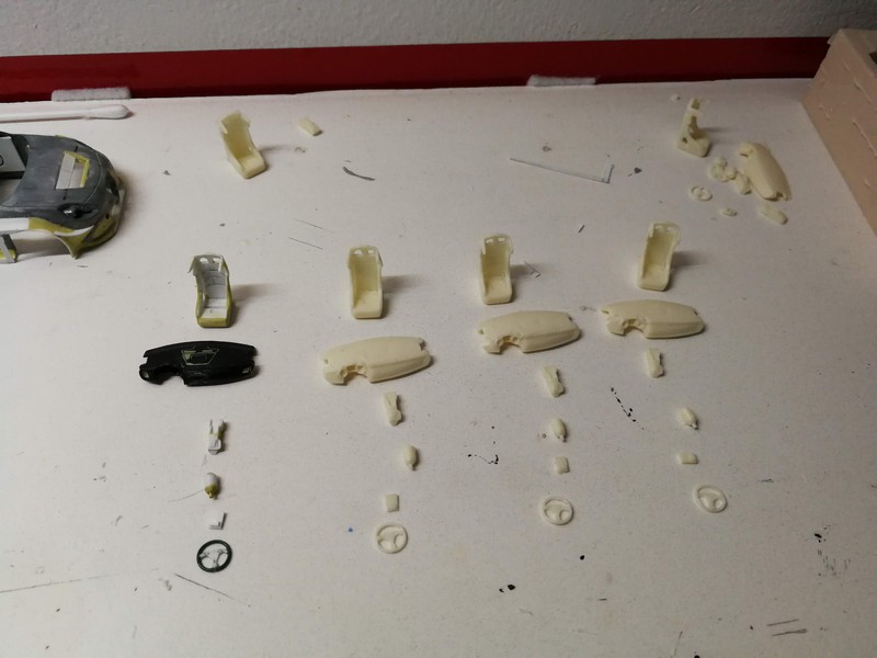

E questo è il risultato degli stampi:
Per la carrozzeria sono in attesa della resina che ho finito.
Ora inizierò i lavori per costruire l'ala posteriore.
