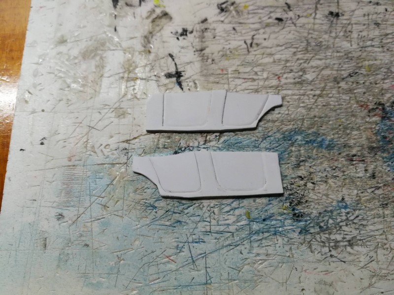

Ho costruito i pannelli laterali partendo dai disegni e dalle maschere che mi ero fatto in precedenza.
Come detto sono molto dei semplici pannelli neri con l'unica variazione di un cordino utilizzato per chiudere la portiera che metterò alla fine di tutto.
Facendo una prova di montaggio ho notato che la carrozzeria, chiudendosi verso l'alto, "chiudeva" troppo i pannelli verso l'interno.
Ho quindi separato la parte incriminata dai pannelli
La parte mancante la attaccherò direttamente alla carrozzeria.
Anche se stavo pensando, vista la semplicità dei pannelli, di incollarli direttamente alla carrozzeria, rendendoli completamente solidali.
In questo modo riuscirei a lavorare al meglio sulle giunture e tutto sommato non dovrei avere grossi problemi in fase di verniciatura essendo completamente neri opachi.
Voi cosa ne pensate?
A presto!

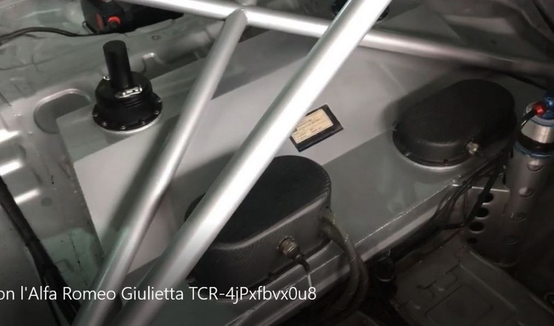

Il serbatoio è completato, manca solo un po' di stucco ai lati.
Questo è l'originale
e questo è come appare ora, montato a secco
I vari cablaggi li aggiungerò poi quando lavorerò sui modellini finali.
Ora passerò a fare i puntelli per il sollevamento.
A presto!

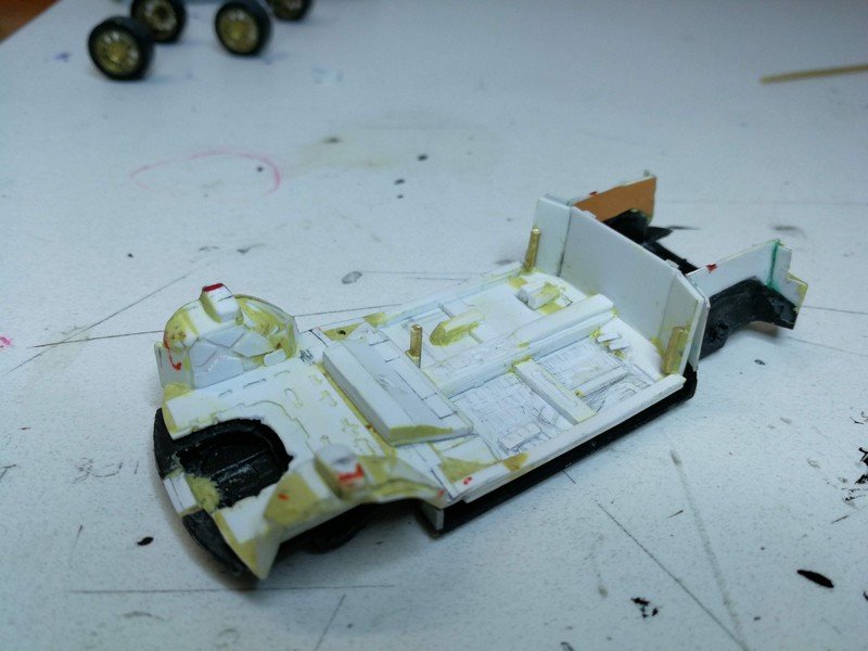

Aggiunti anche i puntelli di sollevamento realizzati con del filo d'ottone, oltre a quelli ho ultimato anche il serbatoio
dopo di che ho fatto i fori per gli assi delle ruote e sistemato l'assetto
La struttura degli interni è ultimata, ora inizierò a creare gli stampi e quindi le tre copie.

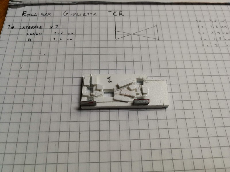

Son partito con la costruzione dei rollbar, ogni volta che li faccio ho problemi con l'incollaggio in quanto non riesco mai a tenere fermo i pezzi.
Ho quindi deciso di crearmi delle dime da seguire, ho iniziato con i laterali che sono piani.
Per prima cosa ho messo su carta le misure e un disegno molto semplice del pezzo, dopo di che ho riportato il disegno sul pezzo che farà da dima
dopo di che ho forato le zone dove saranno fatti gli incollaggi
e infine ho aggiunto le altre parti per tenere fermo il fil di ferro
non ha un bell'aspetto, ma spero sia funzionale.
Ora non mi resta che provarlo e poi andare avanti con le altre
Come sempre se avete dei consigli o delle critiche, scrivete pure alla lunga i monologhi stancano
A presto!
