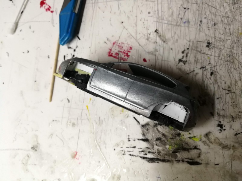

Per prima cosa ho lavorato un po' sugli esterni, recuperando spazio nella zona ruote e aprendo le prese d'aria/sfoghi anteriori
http://www.modellismo.net/forum/atta...1&d=1544268179

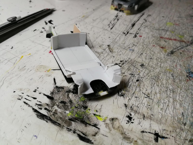

Dopo di che ho iniziato il lavoro sugli interni, che sto ricostruendo da zero in quando gli originali, stradali, erano totalmente inutili.
Ora sono a questo punto e sto procedendo nella creazione dei passaruota posteriori.

Sono andato un po' avanti e temo di essermi complicato un po' la vita per fare i passaruota.
Ho iniziato a dare una struttura di massima con il plasticard che poi rifinirò per bene con lo stucco e la cartavetro.
Ho iniziato con i lati
http://www.modellismo.net/forum/atta...1&d=1544567941
Poi sono passato alla "copertura"
Al momento la situazione è questa.
Manca da completare lo spazio tra il passaruota e la carrozzeria, dopo di che passerò allo stucco e alla cartavetro per uniformare il tutto.
Purtroppo non ho quote e non ho nemmeno immagini chiarissime di come sono fatti i passaruota "nudi" della Giulietta quindi sto andando un po' ad intuito, nella speranza che poi riesca a far tornare il tutto perchè se da un lato i passaruota saranno poco visibili a modello montato, il rollbar nella parte posteriore bassa è praticamente appoggiato.

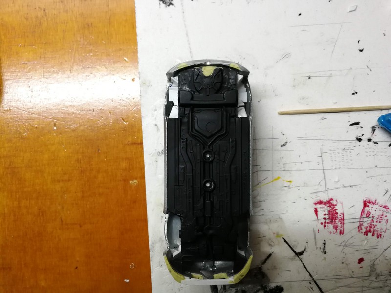

Dopo di che mi sono dedicato a rendere meno piatto il fondo, essendo tutto a vista, cercando di replicare le sagome presenti sul telaio della Giulietta.
La partenza è stata un foglio di plasticard da 0,25 che ho sagomato e quindi forato:
http://www.modellismo.net/forum/atta...1&d=1544961405
http://www.modellismo.net/forum/atta...1&d=1544961839
stesso procedimento per la parte interna dei passaruota, prima riportati su una sagoma e poi su plasticard
ora devo carteggiarli e stuccare le giunzioni, dopo di che la parte posteriore del telaio è ultimata e potrò passare alla zona pilota.

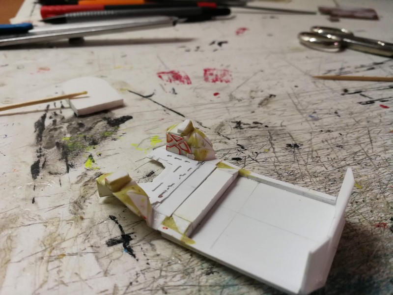

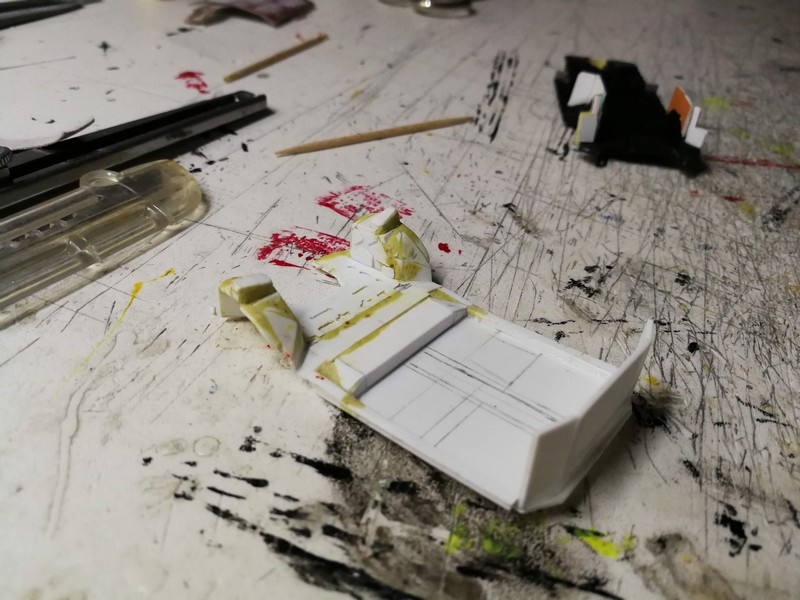

Sono andato ancora un po' avanti coi lavori.
Carteggiato un po' la parte interna dei passaruota e dato lo stucco.
http://www.modellismo.net/forum/atta...1&d=1545086912
nell'attesa dell'asciugatura ho iniziato a mettere giù qualche linea guida per la parte centrale del telaio

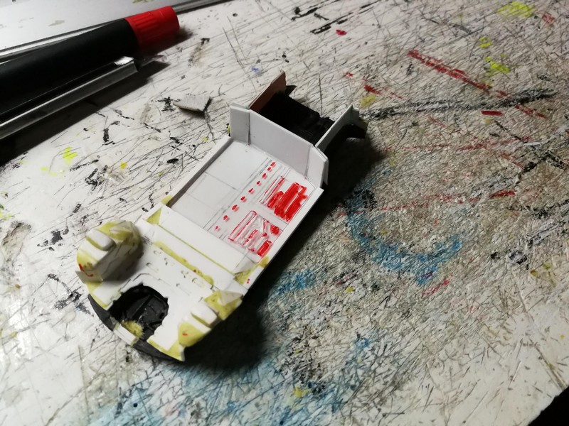

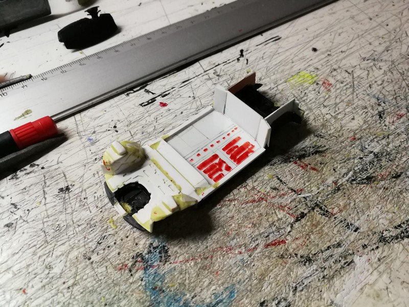

Albe89 19-12-18 11:31 PM
3 allegato(i)
Sto provando a rifare i "segni" sul telaio della Giulietta, lato passeggero che rimarranno a vista fortunatamente lato pilota non si vedrà nulla e quindi lascerò il piano liscio.
A differenza del pianale posteriore non posso aggiungere un pannello forato per via della poca profondità che ho, avrei potuto farlo prima ma l'idea di aggiungere i dettagli del telaio mi è venuta tardi… :redfaces:
Quindi non mi resta altro che "scavare" il piano, ho creato una sagoma con i segni di massima, dopo di che ho forato la sagoma ed infine con una lima stretta ho iniziato a segnare il pianale scavandolo.
Ecco qui qualche foto:
http://www.modellismo.net/forum/atta...1&d=1545257994
e questo è il risultato per ora:
Non riesco a scavare più di tanto, in quanto rischio di forare completamente il pianale e di dover buttare tutto, spero però che basti e che i segni non spariscano con la verniciatura.
Critiche e consigli sono ben accetti :)
A presto
bruno 20-12-18 08:01 AM
Potresti aggiungere un sottilissimo foglio di plasticard o acetato in cui hai preventivamente tagliato i pezzi concavi. Darebbe un minimo di profondità in più. Poi potresti giocare con ombreggiature e sfumature nell'incavo.
Albe89 20-12-18 03:37 PM
Grazie, proverò così.
L'ombreggiatura si vedrà come esce, ero mezzo intenzionato a farla anche io...
...ma non l'ho mai fatta prima :redfaces: :)
