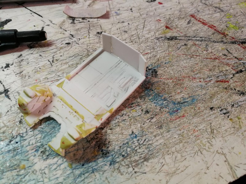

Grazie :)

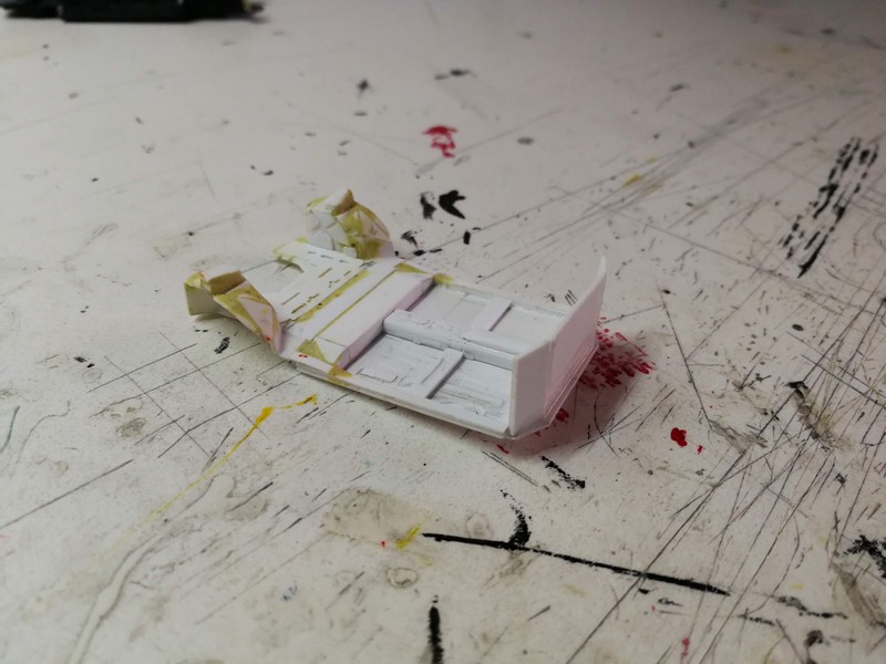

Sono andato avanti con i "solchi" sul pianale, ormai sono quasi quasi tutti eccetto qualche dettaglio sulla parte anteriore.
Purtroppo dalle foto non si vedono molto, quando sarà il momento cercherò di dargli più spessore con le ombreggiature come consigliato.
http://www.modellismo.net/forum/atta...1&d=1545663184
fatti i solchi sono passato alla creazione del tunnel centrale
e questo è il punto dove sono arrivato. Ora devo stuccare e rifinire qualche punto ma direi che il telaio è concluso al 90%
A presto, e colgo l'occasione per augurarvi Buon Natale ;)

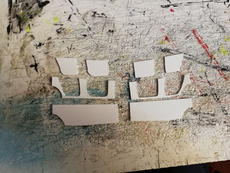

I lavori vanno un po' a rilento causa lavoro :frowns:
Ho costruito i pannelli laterali partendo dai disegni e dalle maschere che mi ero fatto in precedenza.
Come detto sono molto dei semplici pannelli neri con l'unica variazione di un cordino utilizzato per chiudere la portiera che metterò alla fine di tutto.
http://www.modellismo.net/forum/atta...1&d=1547764182
http://www.modellismo.net/forum/atta...1&d=1547764245

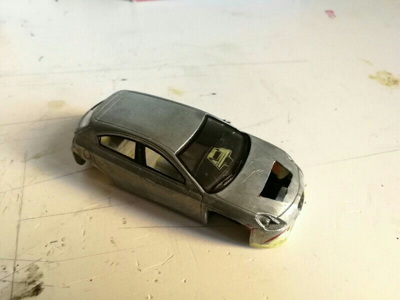

Facendo una prova di montaggio ho notato che la carrozzeria, chiudendosi verso l'alto, "chiudeva" troppo i pannelli verso l'interno.
Ho quindi separato la parte incriminata dai pannelli
La parte mancante la attaccherò direttamente alla carrozzeria.
Anche se stavo pensando, vista la semplicità dei pannelli, di incollarli direttamente alla carrozzeria, rendendoli completamente solidali.
In questo modo riuscirei a lavorare al meglio sulle giunture e tutto sommato non dovrei avere grossi problemi in fase di verniciatura essendo completamente neri opachi.
Voi cosa ne pensate?
A presto! ;)

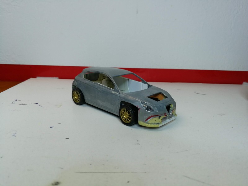

Albe89 20-01-19 11:31 PM
3 allegato(i)
Alla fine ho deciso di unire tutto alla carrozzeria.
Ho incollato i pannelli laterali e ultimato la parte posteriore interna.
http://www.modellismo.net/forum/atta...1&d=1548023311
http://www.modellismo.net/forum/atta...=1&d=154802331
Ora dovrei essere a posto con la base e posso partire con le altre parti dell'abitacolo, partirò dal serbatoio e dai pistoncini ad aria compressa che permettono il sollevamento della macchina, dopo di che passerò al rollbar.
A presto :)

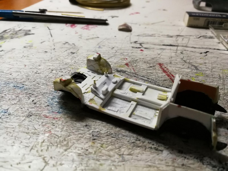

Albe89 27-01-19 09:25 PM
2 allegato(i)
Aggiunti anche i puntelli di sollevamento realizzati con del filo d'ottone, oltre a quelli ho ultimato anche il serbatoio
http://www.modellismo.net/forum/atta...1&d=1548620502
dopo di che ho fatto i fori per gli assi delle ruote e sistemato l'assetto
La struttura degli interni è ultimata, ora inizierò a creare gli stampi e quindi le tre copie.
A presto! :)

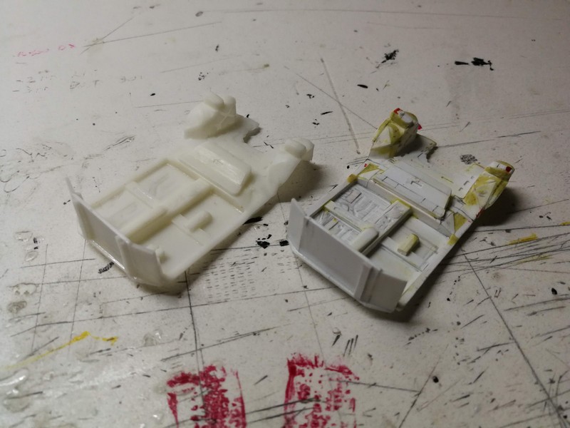

Albe89 01-02-19 11:54 PM

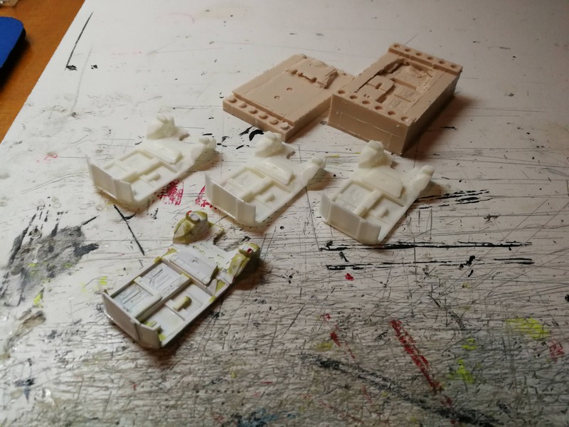

4 allegato(i)
Settimana andata "persa" nella creazione dei primi due stampi degli interni e nella creazione delle tre copie degli interni:
http://www.modellismo.net/forum/atta...1&d=1549061523
ora si passa alla creazione dei tre rollbar.
A presto! :smilese:

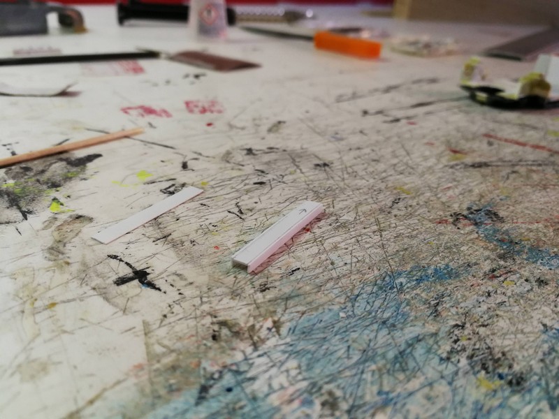

Albe89 10-02-19 09:39 AM
3 allegato(i)
Grazie 1000. ;)

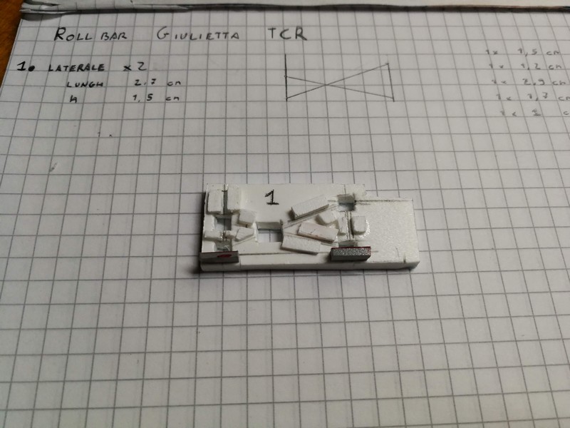

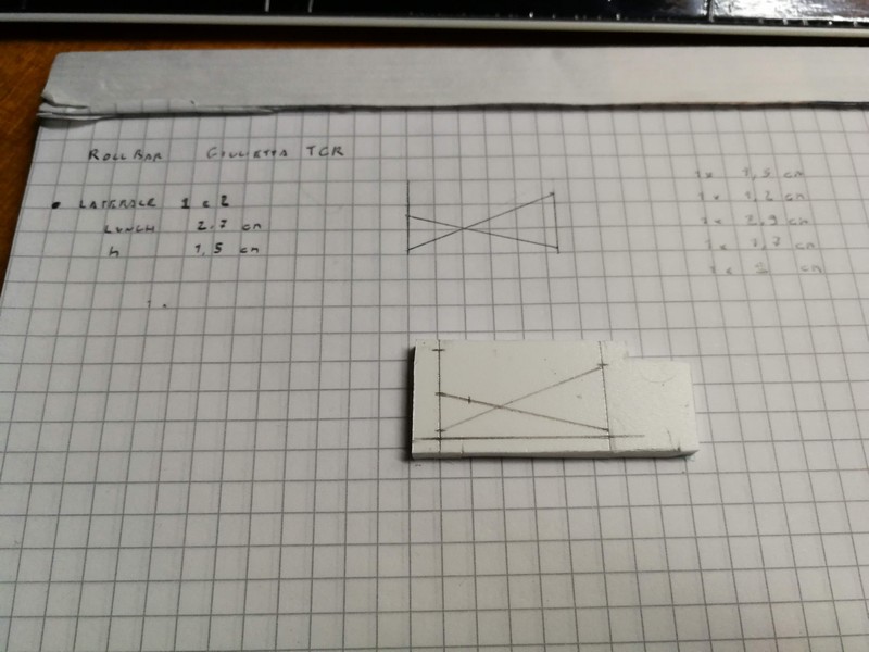

Son partito con la costruzione dei rollbar, ogni volta che li faccio ho problemi con l'incollaggio in quanto non riesco mai a tenere fermo i pezzi.
Ho quindi deciso di crearmi delle dime da seguire, ho iniziato con i laterali che sono piani.
Per prima cosa ho messo su carta le misure e un disegno molto semplice del pezzo, dopo di che ho riportato il disegno sul pezzo che farà da dima
http://www.modellismo.net/forum/atta...1&d=1549787611
dopo di che ho forato le zone dove saranno fatti gli incollaggi
e infine ho aggiunto le altre parti per tenere fermo il fil di ferro
non ha un bell'aspetto, ma spero sia funzionale.
Ora non mi resta che provarlo e poi andare avanti con le altre
Come sempre se avete dei consigli o delle critiche, scrivete pure alla lunga i monologhi stancano :D
A presto!
