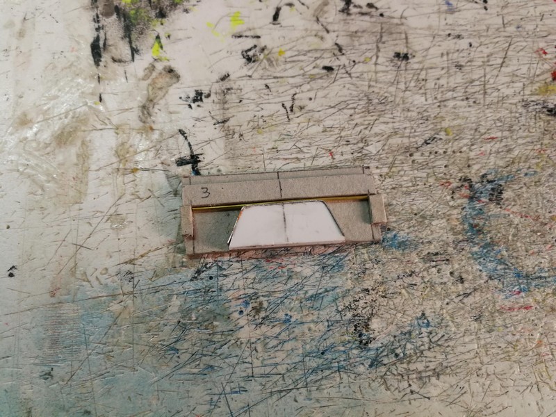

Le due parti laterali sono tenute insieme da un unico pezzo piegato invece che tre incollati assieme in modo da avere un minimo di resistenza nel maneggiare il tutto.
Per farlo ho realizzato una sagoma leggermente diversa dalle altre, la base è sempre cartone e forex di recupero ma con l'aggiunta di un lamierino sul lato dove il filo di ottone si deve piegare in modo da evitare che facendo i pezzi la sagoma si deformi.

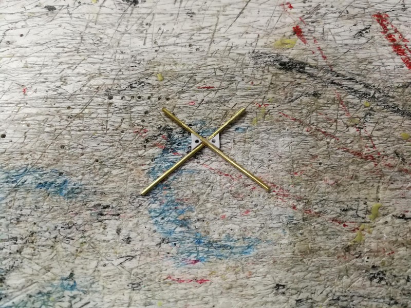

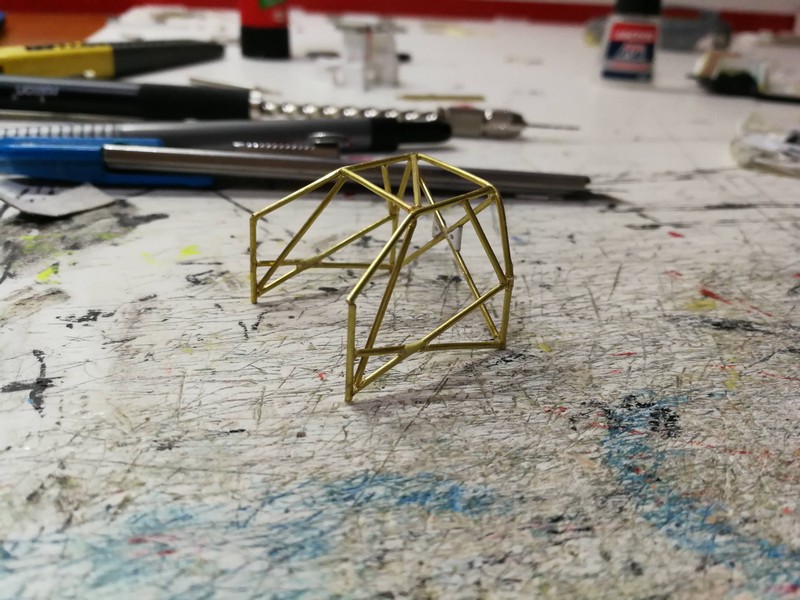

per le pieghe, la parte che unisce i due laterali la piego direttamente nella sagoma.
Nella prima foto si vede il filo di ottone in posizione, dopo di che spingo sui lati e la faccio aderire alla sagoma centrale come si vede nella seconda foto.
Mentre per le parti che vanno a formare il contorno superiore dei finestrini, ho fatto una sagoma simile a quella sopra dove verificare la lunghezza del filo di ferro poi però prendo la misura e la piega la faccio sempre a mano, ma tenendo con la pinza il punto esatto dove inizia la piega, faccio la piega dopo di che verifico se va bene rimettendolo nella sagoma.

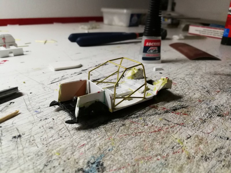

Intanto ho finito la parte anteriore del primo rollbarr
Anche la sagoma interna è ultimata, la sfrutterò a pieno nell'assemblaggio degli altri rollbar
Ora passo alla parte posteriore.
