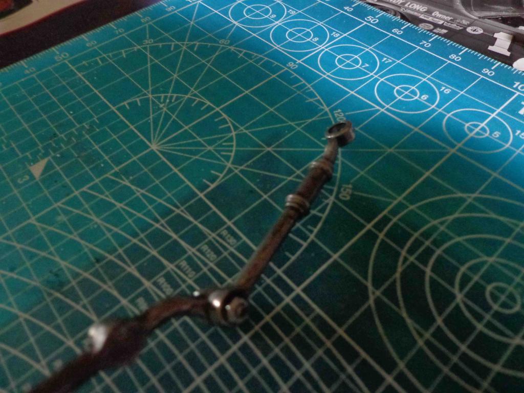

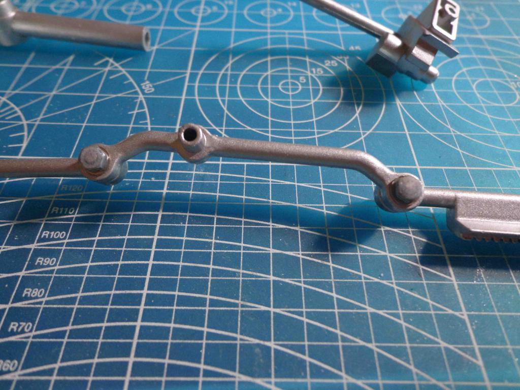

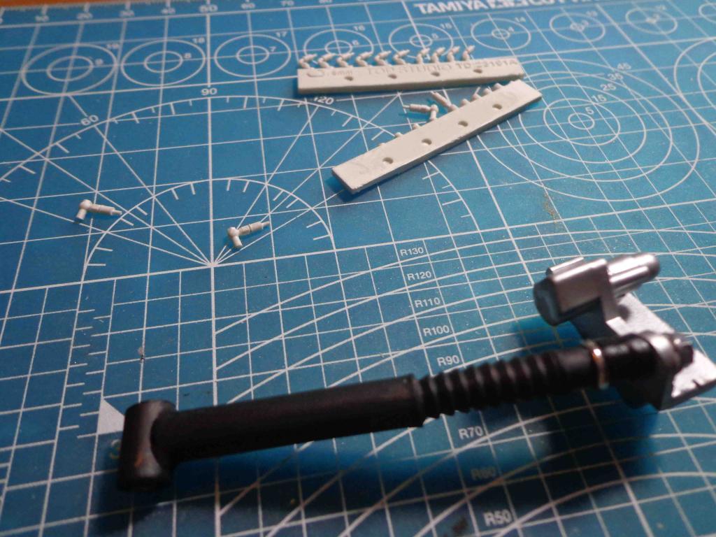

passatto nella parte anteriore ho preso in mano i leveraggi dello sterzo e la scatola dello sterzo col pistoncino, mi sembra tutto un pò troppo semplificato, per prima cosa ho eliminato le viti e costruito i bulloni, poichè dadi ne ho un sacco ma bulloni no.
per trasformare i dadi in bulloni è molto semplice,infilo la vite e la incollo fino all'altezza desiderata , taglio la filettatuta con la testa in eccesso, stucco con ciano e bicarbonato ed ecco il set che serve dadi, bulloni e rondelle...
Ford Shelby Mustang GT500 "1/8 deA"-dsc05440.jpg   Ford Shelby Mustang GT500 "1/8 deA"-dsc05442.jpg   Ford Shelby Mustang GT500 "1/8 deA"-dsc05443.jpg
Ford Shelby Mustang GT500 "1/8 deA"-dsc05444.jpg   Ford Shelby Mustang GT500 "1/8 deA"-dsc05445.jpg   Ford Shelby Mustang GT500 "1/8 deA"-dsc05446.jpg
Ford Shelby Mustang GT500 "1/8 deA"-dsc05447.jpg   Ford Shelby Mustang GT500 "1/8 deA"-dsc05448.jpg   Ford Shelby Mustang GT500 "1/8 deA"-dsc05449.jpg
Ford Shelby Mustang GT500 "1/8 deA"-dsc05450.jpg

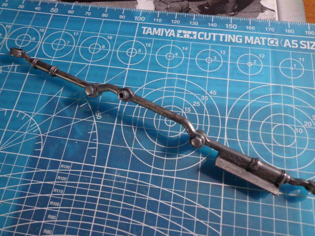

...verniciatura leveraggi...
Ford Shelby Mustang GT500 "1/8 deA"-dsc05452.jpg   Ford Shelby Mustang GT500 "1/8 deA"-dsc05453.jpg   Ford Shelby Mustang GT500 "1/8 deA"-dsc05454.jpg
Ford Shelby Mustang GT500 "1/8 deA"-dsc05455.jpg   Ford Shelby Mustang GT500 "1/8 deA"-dsc05456.jpg   Ford Shelby Mustang GT500 "1/8 deA"-dsc05457.jpg

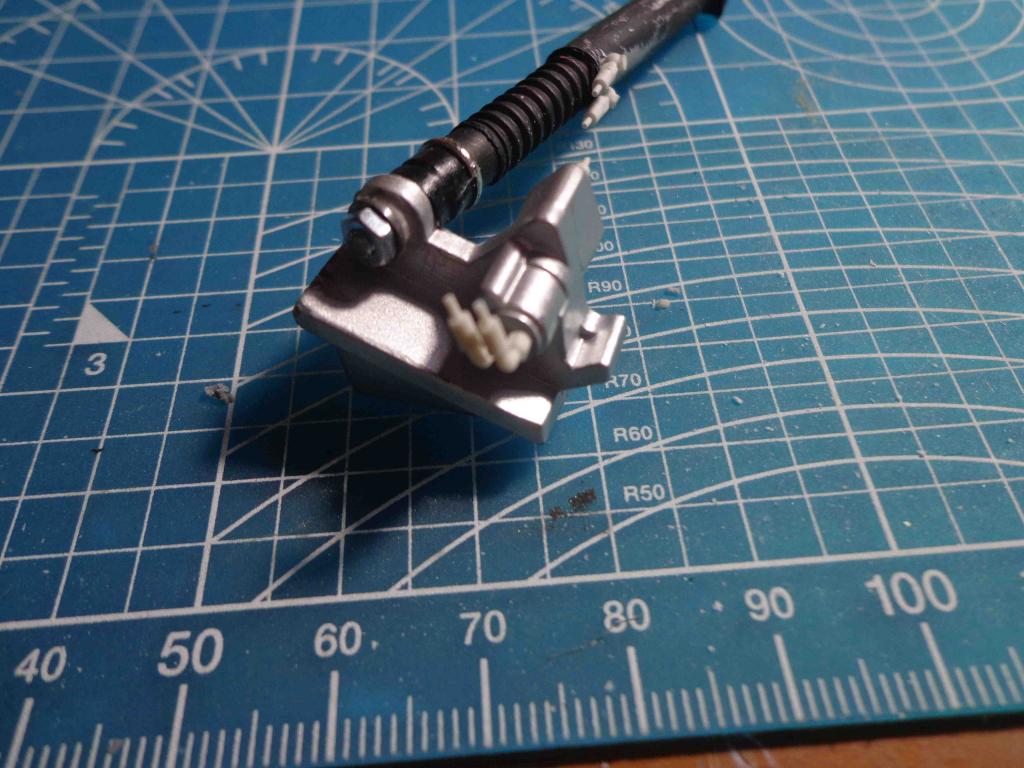

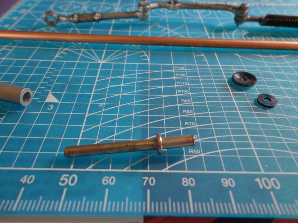

...qui le mie attenzioni si sono spostate sulla scatola dello sterzo ed il relativo pistone, per prima cosa ho tgliato via quel tubo che esce dalla scatola e l'ho sostituito con il tubicino di ricambio del multiutensile, che ha la filettatura interna e lo spazio dove vanno le gommine, è perfetto anche come misura...
Ford Shelby Mustang GT500 "1/8 deA"-dsc05458.jpg   Ford Shelby Mustang GT500 "1/8 deA"-dsc05460.jpg   Ford Shelby Mustang GT500 "1/8 deA"-dsc05461.jpg
Ford Shelby Mustang GT500 "1/8 deA"-dsc05463.jpg   Ford Shelby Mustang GT500 "1/8 deA"-dsc05464.jpg   Ford Shelby Mustang GT500 "1/8 deA"-dsc05465.jpg

...montato il pistoncino ho realizzato il parapolvere del pistone con la parte mobile della cannuccia.
Per questa idea devo ringraziare mia figlia di 4 anni, che ieri mi ha chiesto un succo con la cannuccia, non ci sarei mai arrivato...
Ford Shelby Mustang GT500 "1/8 deA"-dsc05466.jpg   Ford Shelby Mustang GT500 "1/8 deA"-dsc05467.jpg   Ford Shelby Mustang GT500 "1/8 deA"-dsc05468.jpg
Ford Shelby Mustang GT500 "1/8 deA"-dsc05469.jpg   Ford Shelby Mustang GT500 "1/8 deA"-dsc05470.jpg   Ford Shelby Mustang GT500 "1/8 deA"-dsc05471.jpg
Ford Shelby Mustang GT500 "1/8 deA"-dsc05472.jpg

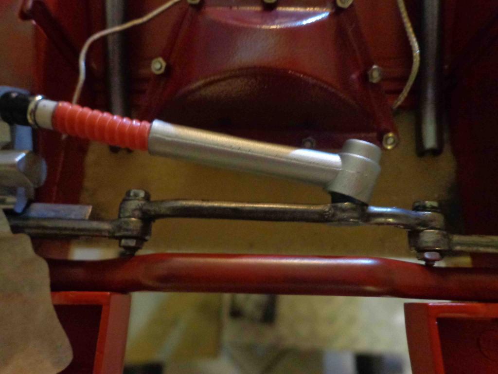

...il montaggio sui leveraggi è troppo tozzo ed ha un montaggio con vite molto approsimativo, ho sostituito la parte del montaggio con un pezzzo di antenna, creando il foro di entrata del bullone...
Ford Shelby Mustang GT500 "1/8 deA"-dsc05473.jpg   Ford Shelby Mustang GT500 "1/8 deA"-dsc05474.jpg   Ford Shelby Mustang GT500 "1/8 deA"-dsc05475.jpg
Ford Shelby Mustang GT500 "1/8 deA"-dsc05476.jpg   Ford Shelby Mustang GT500 "1/8 deA"-dsc05477.jpg   Ford Shelby Mustang GT500 "1/8 deA"-dsc05478.jpg
Ford Shelby Mustang GT500 "1/8 deA"-dsc05479.jpg   Ford Shelby Mustang GT500 "1/8 deA"-dsc05480.jpg   Ford Shelby Mustang GT500 "1/8 deA"-dsc05481.jpg
Ford Shelby Mustang GT500 "1/8 deA"-dsc05482.jpg

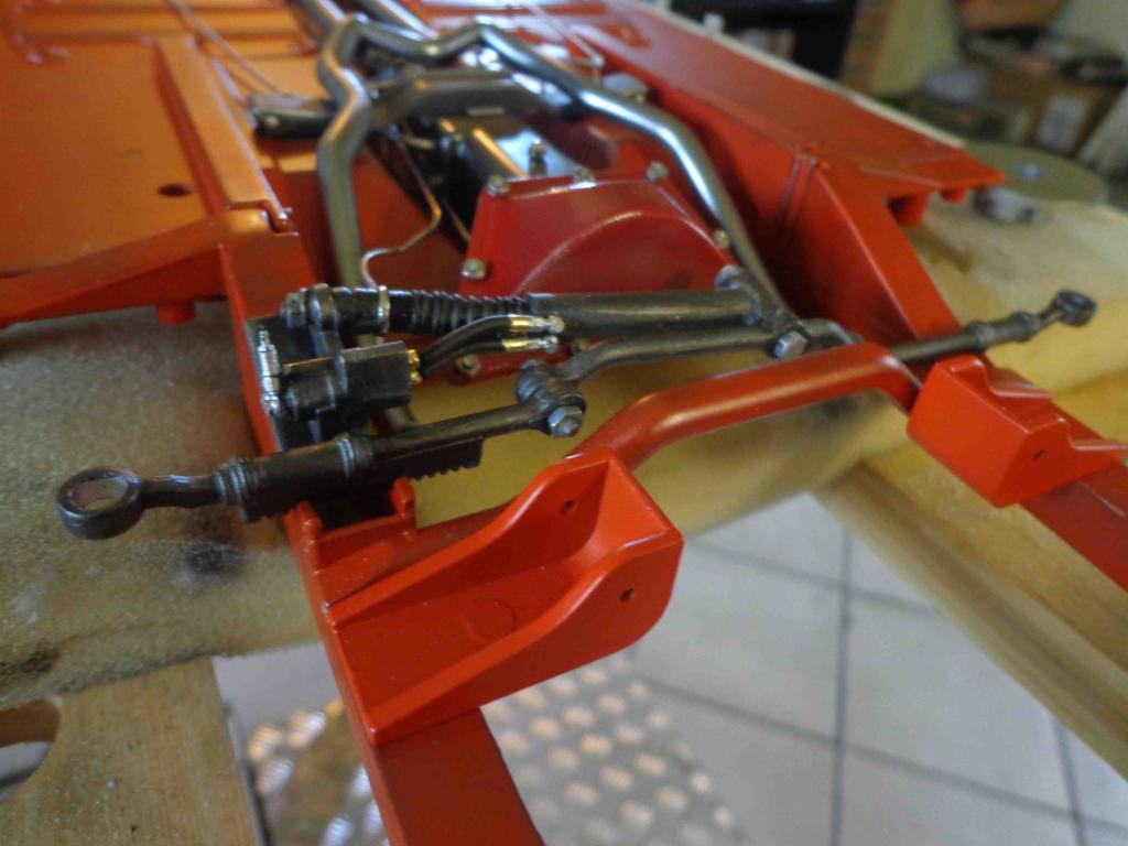

...montaggio tubi idraulici, installerò i tubi di entrata nella scatola una volta individuato le distanze del vano motore...
Ford Shelby Mustang GT500 "1/8 deA"-dsc05483.jpg   Ford Shelby Mustang GT500 "1/8 deA"-dsc05484.jpg   Ford Shelby Mustang GT500 "1/8 deA"-dsc05485.jpg
Ford Shelby Mustang GT500 "1/8 deA"-dsc05486.jpg   Ford Shelby Mustang GT500 "1/8 deA"-dsc05487.jpg   Ford Shelby Mustang GT500 "1/8 deA"-dsc05489.jpg

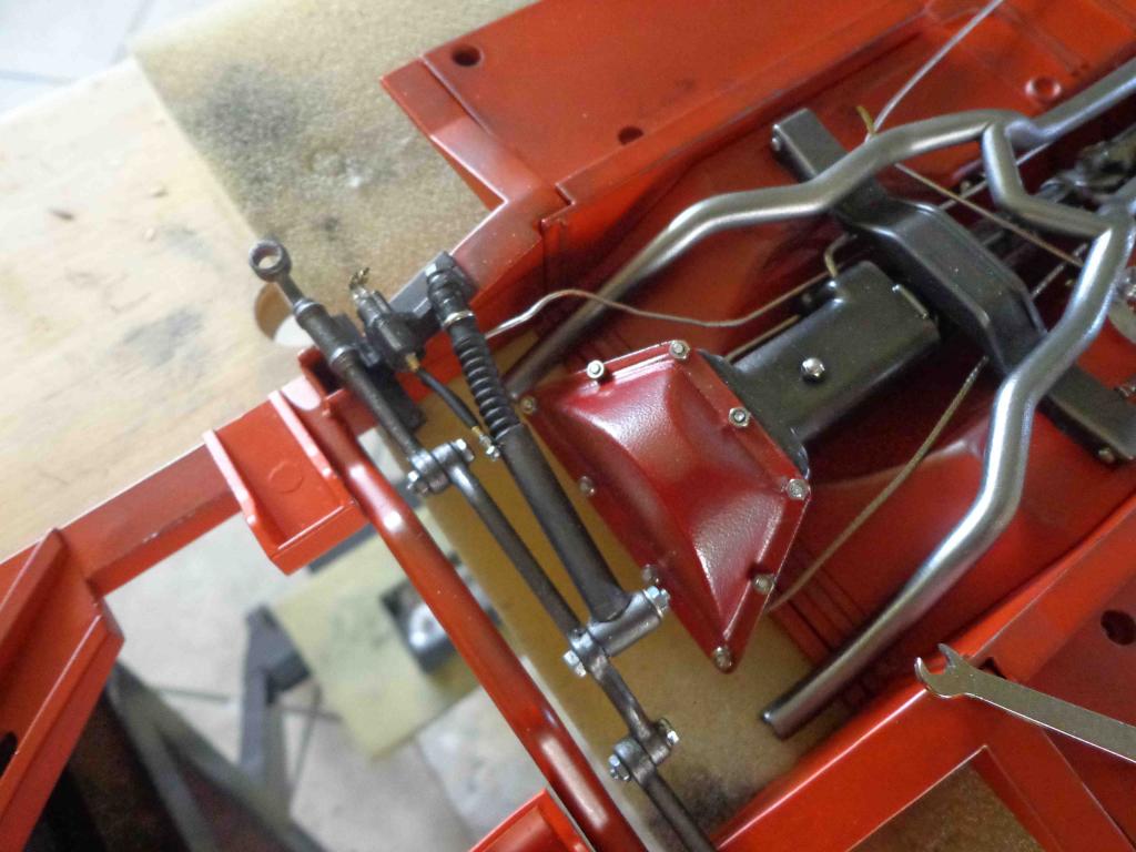

montaggio sul pianale del lavoro fatto finora...
Ford Shelby Mustang GT500 "1/8 deA"-dsc05492.jpg   Ford Shelby Mustang GT500 "1/8 deA"-dsc05491.jpg   Ford Shelby Mustang GT500 "1/8 deA"-dsc05493.jpg
Ford Shelby Mustang GT500 "1/8 deA"-dsc05494.jpg   Ford Shelby Mustang GT500 "1/8 deA"-dsc05495.jpg
