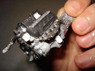

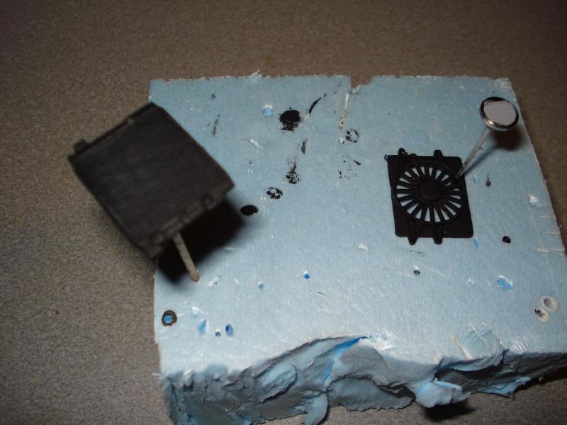

Ecco a voi il mio primo w.i.p. della mia Shelby Mustang GT500-2005 per ora ho assemblato e verniciato il motore e il radiatore,non so perchè ma in foto si vede dell'azzurro che in realtà non c'è!come vi sembra?

ecco le foto

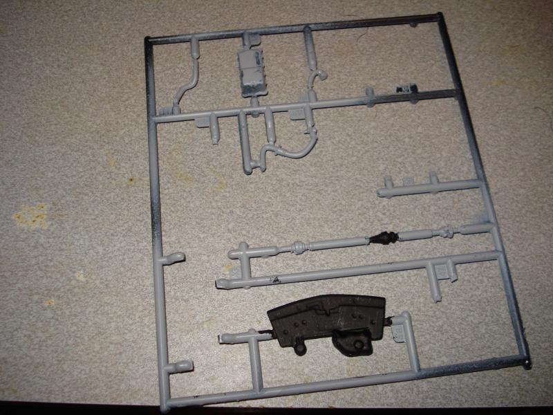

ecco che siamo andati avanti in foto vedo che ci sono dei difetti che dovrò sistemare,secondo voi ci devo passare anche con il lucido trasparente? e,va bene lo smalto delle unghie o la lacca per capelli come lucido?grazie alle prossime foto

se devi passare il lucido ti conviene prendere una bomboletta in coloreria.
una cosa, hai lavorato a pennello con gli acrilici tamiya?
si ho fatto con il pennello ma sono smalti humbrol non tamiya

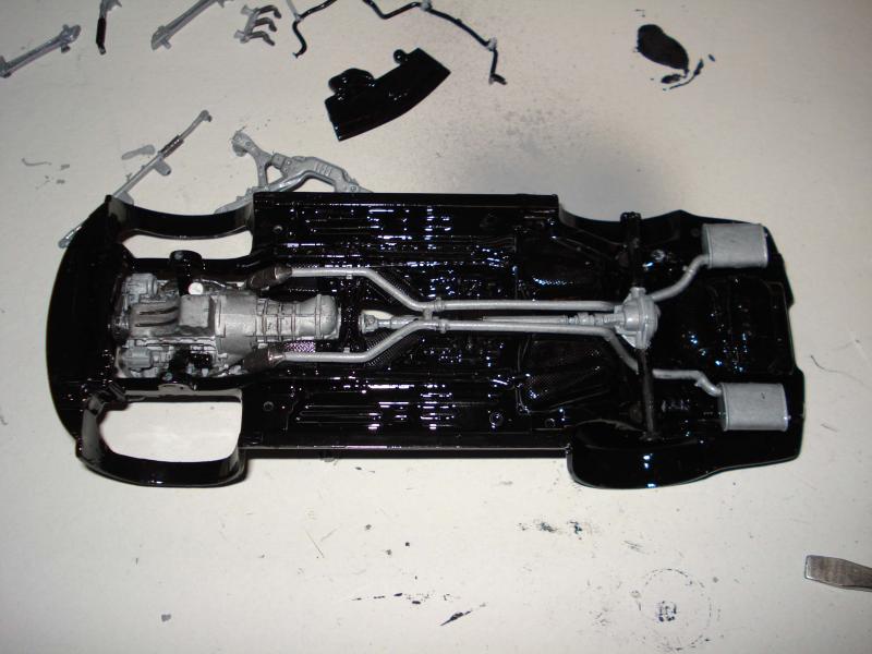

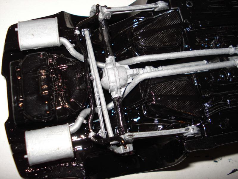

nuovo aggiornamento,dato del nero lucido allo chassis inferiore e montate barre stabilizzatrici anteriore e posteriori inferiori e scarico con asse posteriore.

Vecchio 02-03-10, 01:07 PM   #8
Non hai carteggiato nè stuccato le linee di giunzione e di stampo...Se puoi rimedia perchè ti rovinano il modello quando sono a vista!!
Mi sembra che abbia usato la mano pesante con il colore.O è l'effetto della foto?
Se mi posso permettere un consiglio, svernicia con Chante claire, stucca , carteggia, passa del grigio chiaro opaco per vedere se permangono i segni della carteggiatura e ricolora con colore più diluito e con più mani aspettando un giorno fra una mano e l'altra.
Inoltre il fondo nero starebbe meglio opaco e le parti meccaniche dipingile con diverse tonalita di metallizzato, in modo da dare "profondità" all'insieme
hai ragione non ho ne stuccato(non ho lo stucco e non so come si usa) ne carteggiato,ma essendo quasi il mio 2 modello non sono molto praticocomunque non mi sembra una buona idea di togliere il colore anche perche ho gia incollato i pezzi.grazie del consiglio, terrò presente mentre proseguo

Vecchio 02-03-10, 02:15 PM   #10
Toglier il colore è più semplice di quanto pensi.Guarda nel forum che se ne è parlato tantissimo.
Lo stucco in tubetto tamyia lo applichi a spatola (o con uno stuzzicadenti )come si fa per i buchi nel muro,lasci asciugare qualche ora e carteggi con carta abrasiva ad acqua (nei colorifici).
