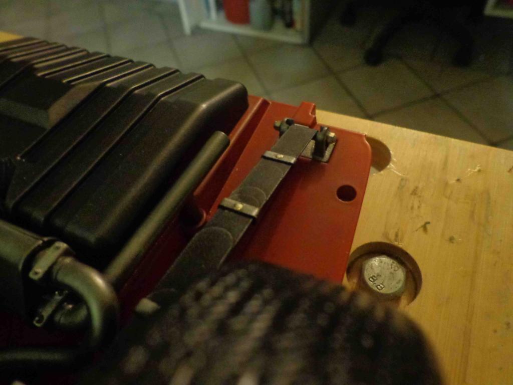

...sto quasi terminando tutta la parte reletiva al pianale, mi manca da relizzare i tappi e le saldature tra i vari pezzi.
Qui ho realizzato modificando una forcina per capelli le staffe anteriori del tubo benzina, manca da inserire quello per il tubo del freno che sarà realizzato allo stesso modo...

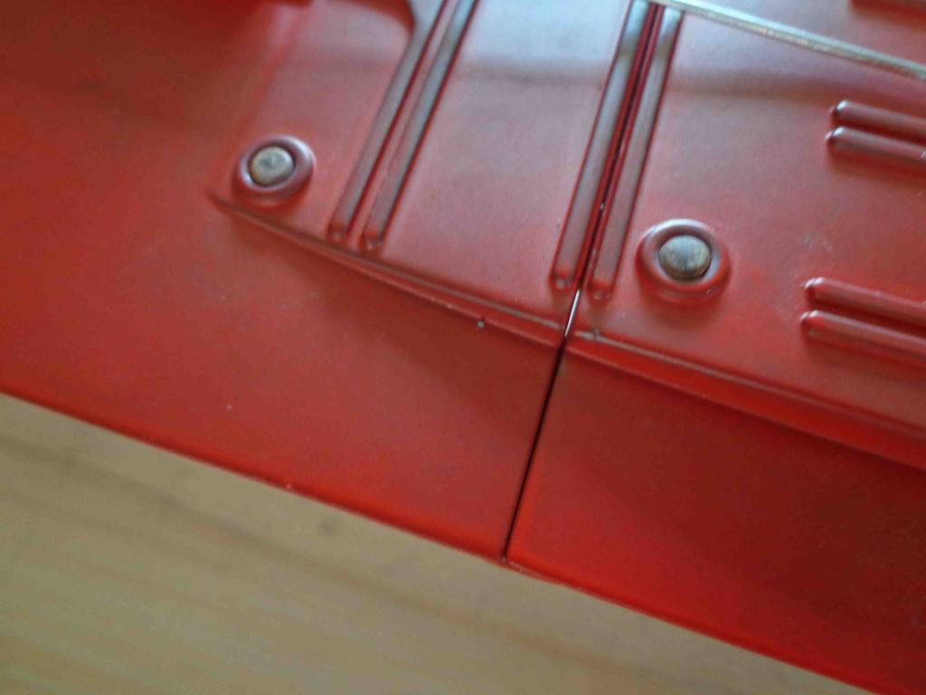

... per simulare i rivettini delle balestre, impossibili da bucare essendo di un mettallo molto duro, che mi è costato 4 punte senza nemmeno scalfirlo, ho versato con uno stuzzicadenti una goccia di colla vinilica, per questioni di fisica forma un cerchio perfetto, una volta asciutta ho verniciato.
Il risultato è perfino meglio delle fotoincisioni che risultano troppo piatte...
