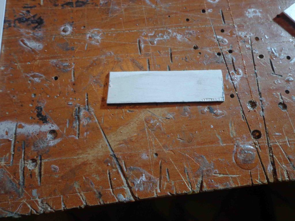

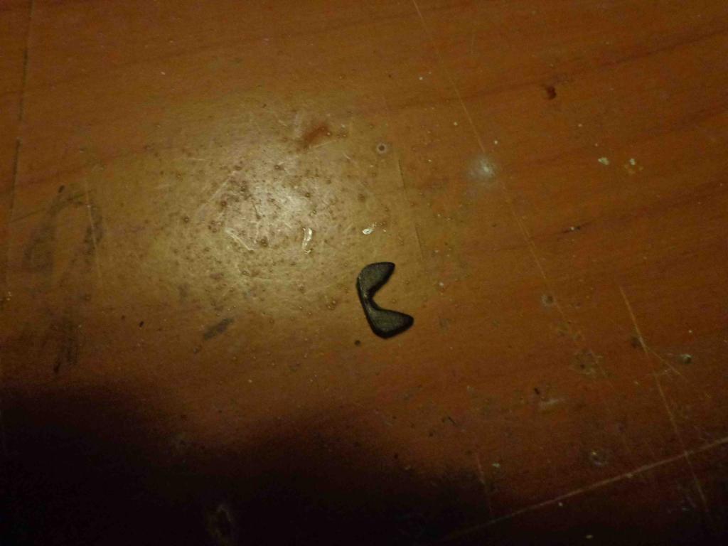

il difficile e pazzesco è stato, non tanto costruire la serratura ma inserirla sullo sportello verniciato, tappezzato e rifinito...
Ford Shelby Mustang GT500 "1/8 deA"-dsc05322.jpg

per prima cosa ho tagliato via quel pezzo di plastica e lavorato su quella stessa sagoma...
Ford Shelby Mustang GT500 "1/8 deA"-dsc05283.jpg   Ford Shelby Mustang GT500 "1/8 deA"-dsc05284.jpg   Ford Shelby Mustang GT500 "1/8 deA"-dsc05285.jpg
Ford Shelby Mustang GT500 "1/8 deA"-dsc05287.jpg   Ford Shelby Mustang GT500 "1/8 deA"-dsc05288.jpg   Ford Shelby Mustang GT500 "1/8 deA"-dsc05289.jpg
Ford Shelby Mustang GT500 "1/8 deA"-dsc05290.jpg   Ford Shelby Mustang GT500 "1/8 deA"-dsc05291.jpg   Ford Shelby Mustang GT500 "1/8 deA"-dsc05292.jpg
Ford Shelby Mustang GT500 "1/8 deA"-dsc05295.jpg
