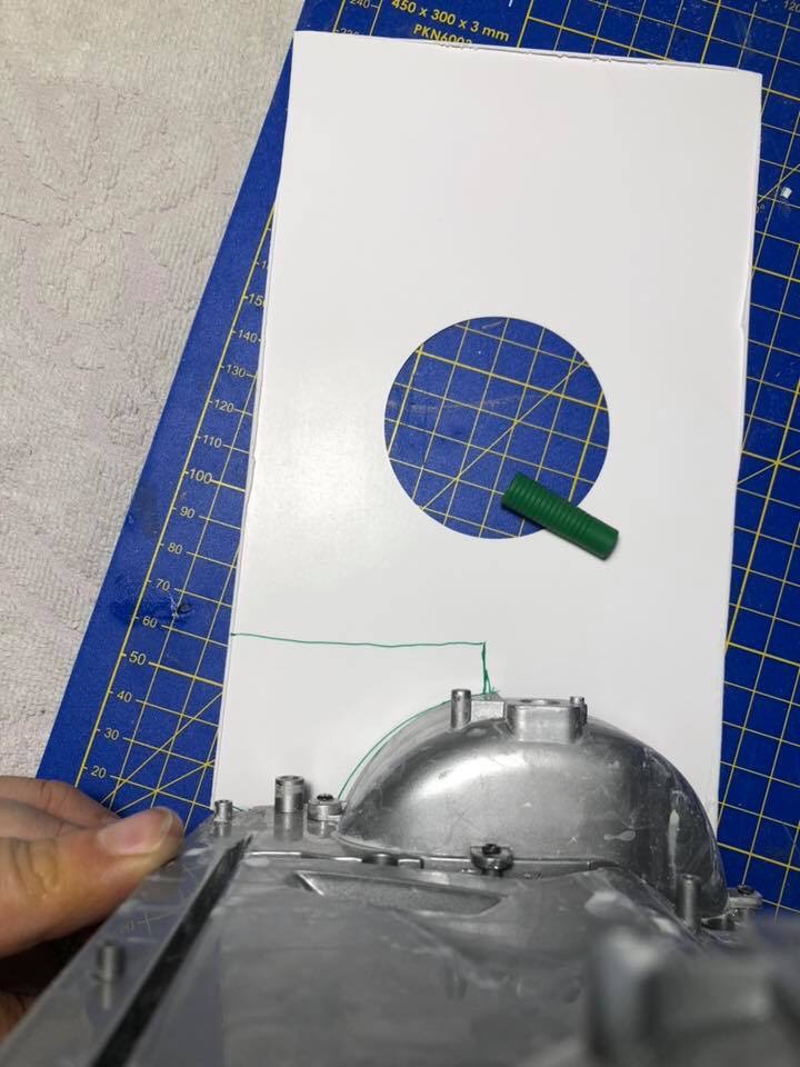

Ho cercato di riempire i parafanghi anteriore per nascondere tutti i pioli di fissaggio e per riempire le zone vuote sia all’anteriore e al posteriore. Una volta chiuso, stuccato e verniciato in alluminio credo avrà tutto un’altro impatto visivo.
Con del cartoncino e i pianale di Roby alla mano ho sagomato le paratie interne, aggiustandole successivamente con altro cartoncino e masking tape.
Una volta riprodotte le dime, le ho rifatte in plasticard, poi tra colla tamiya verde e ciano + Bicarbonato ho saldato il tutto.
Oltre alle laterali ant e post ho chiuso anche lo spazio mancante sulla paratia motore/abitacolo d fatto un ulteriore check con il cruscotto per vedere che il tutto non si desse fastidio.
Con le nuove paratie posteriori ho aperto le sagome degli scatolati rifacendomi alle foto delle sorelle maggiori.
Inoltre studieró come ricollocare i led anteriori per non avere in mezzo i cavetti e per farli passare nascosti.

E per terminare la giornata sono andato dietro ad un’altro dubbio che mi perseguiva: ovvero lo spazio dietro ai fanali.
Alcuni di voi si staranno chiedendo (forse): ma sto qua salta da assetto a pianale a paratie a carrozzeria?
E purtroppo è tutto concatenato: cablaggi fari sono da istruzioni fissati sulla carrozzeria e in un punto passano esterni (obbrobriosi), per poterli passare internamente, dovevo costruire i passaruota interni, per poi verificarli con l’allineamento del cofano e la traversa motore, al quale poi va fissato il paraurti che avendolo affettato il pianale andava poi modificato. E una volta tutto su poi ci sono i fanali con il cablaggio in mezzo al c....e quindi verificare se il mio filtro aria andava su e di conseguenza la struttura dell’intercooler.
Insomma alla fiera dell’est per 2 soldi.....e cosi via.
Sistemato la mascherina che veniva troppo in fuori e non faceva aprire il cofano (altro problema noto)
Montati i fari, montato cablaggio....ho preso paura.
Riforato le sedi per mettere i led da 3 mm in una posizione meno invasiva. Non ho incollato la parte anteriore delle paratie per far girare i cavi internamente tra i miei nuovi pannelli e i parafanghi.
Una volta fatto ció ho affettato il mio embrione di preda d’aria per vedere se montava e direi che come ingombri ci siamo e i cablaggi sono abbastanza occultati.
A breve tapperò i fori originali dei led con del plasticard e con del clear yellow andró a sfumare i led (negli anni 90 correvano con le sane e vecchie alogene e non con gli xeno)
