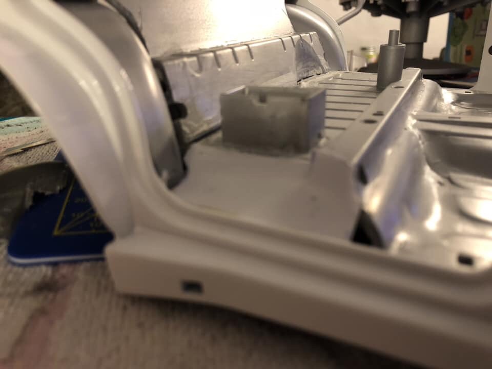

Ultimo impedimento per la fusione dei 2 pianali: la colonna di sterzo.
Per chiudere il tutto la colonna va montata preventivamente, ho controllato se fosse possibile montare la staffa che la fissa al cruscotto e a parte segare via il dentino di centraggio volante (quello lo centreró io a lavoro finito) va su tutto cruscotto compreso senza impedimenti (provato col cruscotto di Roberto che lo aveva giá montato lui)
Stuccati i duomi, incollata e stuccata la gabbia e rimosso il vano batteria da ricollocare dietro.
Ricostruiti gli spezzoni di tubo della gabbia che entrano nell’abitacolo, verranno poi stuccati.
Prossimi passi milliput e stucco per rimpire e finire il matrimonio dei 2 pianali

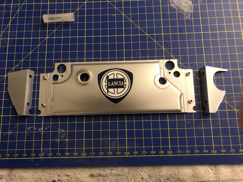

22 allegato(i)
Dopo aver rinnovato la postazione di lavoro (dopo quasi 3 ore al giorno di schiena piegata su un tavolino alzabile) con un un 50 euro all’ikea e 6 euro di tavola di legno, ora lavoro in maniera più cristiana e con luce più diretta.
Inoltre vedendo da voi, mi sono fatto il set fotografico poraccio edition [emoji23][emoji23]
Allegato 310193
Allegato 310194
Allegato 310195
Con cerchi asfalto grezzi e carrozzeria di scorta alla mano ho inziato il lavoro che più mi piace (specie nelle 1:1): ovvero l’assetto.
Con i distanziali e cerchi fornitimi da Massimo ho messo mano alle sospensioni.
Ho cercato di dare un pó più di “forma” alle sospensioni.
Con un tubo ho ricreato il corpo ammo e con una rondella M6 il fondello per la molla.
Le molle anzichè usare le sue ho usato quelle della golf decisamente più corte e perfette per lo scopo.
Nella parte superiore del duomi ho inserito un distanziale di 6mm per alzare l’ammortizzatore e di conseguenza abbassare il corpo vettura (dritta del buon Giors)
Ho invertito i braccetti per far lavorare al contrario le testine senza sforzare le viti, inoltre so già come andare ad operare per guadagnare i -2 gradi negativi di camber per l’anteriore.
Vedendola credo che peró sia ancora un pó troppo alta e credo si possa limare un’altro mm se non 1,5
