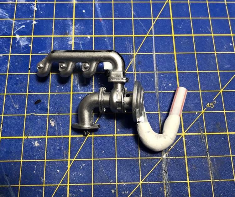

io per la mia 1:24 ho fatto cosi, pero' dentro ho messo un fil di ferro perché essendocci il vuoto altrimenti si sarebbe piegato.
Alla fine ne sono quasi venuto fuori in piedi
Sono quasi arrivato in fondo al lavoro del tubo che collega il turbo intercooler.
Per irrigidire la cannuccia l’ho preventivamente riempita quasi fino all’orlo di cianoacrilica e poi messo il bicarbonato in modo che si irrigidisse.
Poi con turbo e intercooler montato ho messo altre due gocce di ciano sulla curva e bicarbonato per bloccare l’inclinazione del tubo e per non avere brutte sorprese.
Ho steso un primo strato di milluput sulla curva stessa, ho aspettato un giorno e poi ho finito di dare il milliput nella parte finale del tubo. Per cercare di avere la forma cilindrica più corretta utilizzato un cilindro di plasticard e l’ho fatto scorrere con acqua in modo da potere lisciare già tutto il tubo stesso. Aspetto che asciughi e poi levigata finale
Prima di procedere con Roby la foto con il pezzo hachette (imbarazzante)era d’obbligo [emoji23][emoji23][emoji23]

secondo me ne saresti uscito molto prima e con piu' semplicita' con un semplice tubo piegato anche se e' vero che la curva e' stretta, ma io con la scala 1:24 sono riuscito facilmente quindi tu con questa scala credo non avresti avuto problemi .cmq vediamo cosa esce fuori.

In realtà ho provato con del tubo prima di plasticard e poi di alluminio, già a 30 gradi grinzava (provato pure a riempirlo con la sabbi ma nulla e scaldarlo....col plasticard ho preso tutte le pieghe e deformazioni possibili tranne che la curva cercata) se fosse stato pieno forse sarebbe stato meglio (tipo sprue).
Alla fine tra milliput e ciano ho preso confidenza e oggi levigando tutto è venuto abbastanza bene.
Sembra un processo complesso, in realtà è solo l’attesa della asciugatura del milliput, per il resto mi è stato più semplice farlo cosi.
Con uno sprue pieno sarebbe stato il massimo, ma uno sprue da 6 mm non lo avevo

si infatti hai ragione dovrebbe essere pieno, cmq vai cosi sono certo che farai bene!

Dopo 3 giorni di procedimenti in loop tra stucca, leviga, incolla, rsitucca e rileviga sono arrivato al punto che il gruppo aspirazione- turbina è quasi pronto.
La chiocciola della turbina originale hachette è molto sogliola, in realtà è molto più grossa. Per aumentarne il volume ho usato il tondino di plastica che era dentro un tubetto di ottone.
Incollato, stuccato e levigato. Finito poi di levigare anche il tubo tra turbo e intercooler.
Ho ripassato poi tutti i vari elementi col putty e con del milluput ho fatto “la cornice” alla massa radiante dell’intercooler.
Ho eliminato i bulloni stampati dal collettore di aspirazione e ho aggiunto dei bulloncini da m 1.6 presi su aliexpress. Per simulare il prigioniero ho inserito degli spezzoni di tondino di plasticard.
Ho poi verniciato in nero opaco l’airbox che dovrà essere poi rivestito in carbonio
Tutto il resto l’ho verniciato in grigio.
Ultimi lavori per terminare il tutto sarà la brunitura e il lavoro di wheatering come sulle turbine della MP4/4 per dare l’effetto del metallo scottato, rivestirò poi in kevlar il convogliatore dell’intercooler e infine con la termorestringete rossa mi farò tutti manicotti di collegamento dei vari condotti turbo-intercooler- airbox.
Infine un lavaggio finale e del wheatering.
