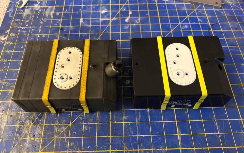

Prima di poter cominciare a collegare ho dovuto rifare da zero la vasca del serbatoio.
La vasca reale è completamente liscia.
Le ho completamente spianate eliminando il bordino e le due unghiate che simulano le cinghie.
Una volta che tutto era pronto hopoi rivestito il bordo esterno con il Kevlar.
Una volta fatto ciò sono passato al serbatoio della benzina che sulla vettura reale è in alluminio (credo avional) completamente rivestito di una guaina ignifuga di gomma.
La guaina ho visto che è formata da tanti pezzi termosaldati tra di loro.
Ho dedotto che lo strumento migliore per poterla replicare sia proprio un qualcosa che “sappia di gomma” e cioè ricaduto su del nastro isolante: tagliato e sagomato e rivestito rispettando le sagome delle cinghie, la piastra di collegamento pompa benzina e tubazioni e la scritta di onologazione del serbatoio (a cui Massimo manca Sekur mi sa).
La prima parte del bocchettone è stata rivestito con la guaina termorestringente.
Le cinghie di ritenuta del serbatoio sono state rifatte con il nastro medico adesivo e sono state verniciate in giallo.
La parte inferiore delle cinghie la faró quando andrò su con le vasche, e riceveranno i nuovi ancoraggi al pianale del baule.
Ho poi evidenziati i bulloncini della flangia superiore e infine colpo di wheatering finale.
Direi che il serbatoio adesso si presenta già meglio rispetto al blocco di plastica originale.

Aspetto di andare su con la prima parte di cinture per vedere che torni tutto e poi fisserò entrambe le tasche.

shen_lei 20-02-19 01:12 PM
Bella sta cosa col nastro alluminio
