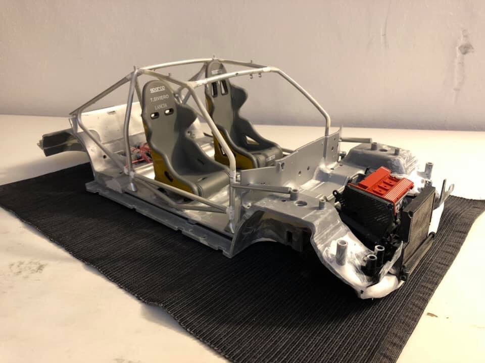

Ieri ho quasi finito il sedile del buon Roberto. Manca ancora qualche dettaglio ma ci siamo.
Ho cercato di seguire la trama meglio che riuscivo, ma tra fogli decal piccoli e costo non proprio economico e scorta in esaurimento (devo fare ancora due sedili, la vasca del serbatoio, la presa aria a tetto, il convogliatore dell'intercooler, il convogliatore del radiatore olio...il tutto x 2) devo limitarmi e scendere a compromessi, almeno per quanto riguarda "lìicastro" di tutte le dime....non me ne vogliate.
Il mio socio Massimo che è il mio decal master, mi ha inviato il pdf delle decal delle etichette estintori che sono bianche e blu. La mia stampante al lavoro ha deciso che il blu è il rosso (problemi da sempre con le cartucce). Poco male.
Massimo mi ha chiesto di tagliare le etichette e di fare la prova a secco sulle bombole. Per fare ciò, ho limato via i fermi stampati sulla bombola (poi con lattina di coca e fil di ferro da 0.35 mi rifarò le cinghie) per poi fare le prove delle etichette.
Inoltre stiamo studiando come fare il manometro di controllo riempimento delle bombole, nel frattempo stiamo guardando vari quadranti.

Ieri ho testato su carta le dimensioni dei prototipi delle decal che Massimo mi ha inviato.
Come dimensioni raffrontandole alle originali direi che ci siamo.

Primo Siviero finito come posadecal. Ho appoggiato su l’imbottitura per vedere l’effetto globale e mi piace, poi foto di rito col Biasion.
Domani faró il secondo e ultimo. Poi nel week se ho tempo gli daró il trasparente prima lucido della gunze a vari step di 24h per sigillare le decal e poi una mano di opaco della Duplicolor.
Non ho resistito nel fare la foto globale sul pianale.
Come effetto d’insieme mi pare abbastanza decente e ora pian piano alla lontana inizia ad assomigliare alla sorella maggiore in 1:1
