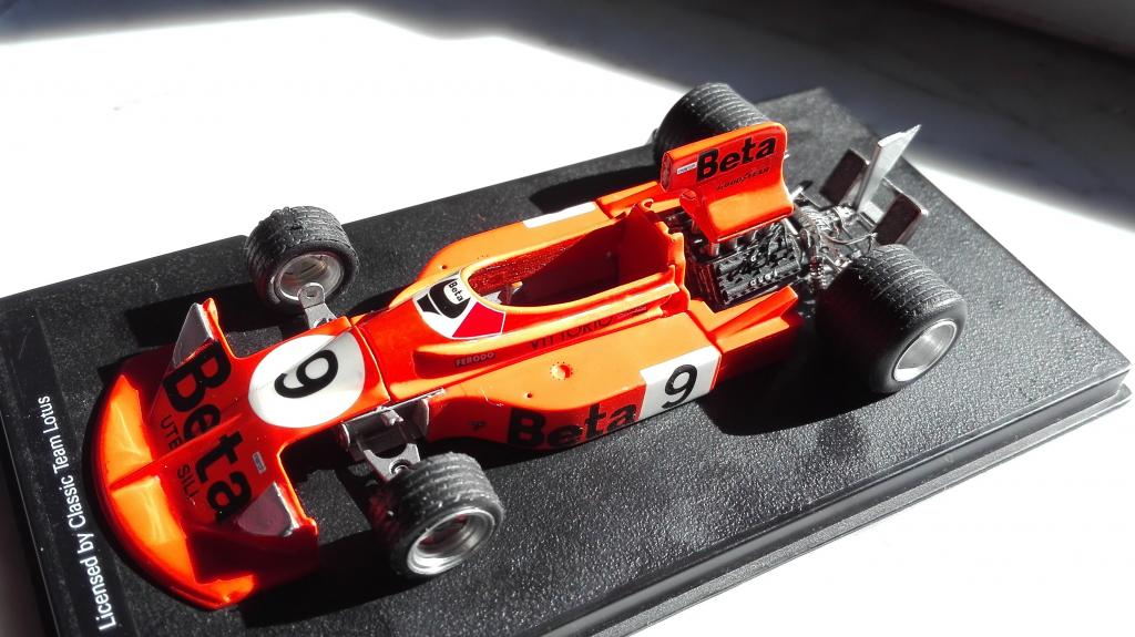

Con la solita lentezza ho proseguito il mio lavoro. Nel vano tentativo di far vedere il vero colore del modello ho cercato di fotografarlo con la luce proveniente dalla finestra. Un po' meglio, ma non troppo.

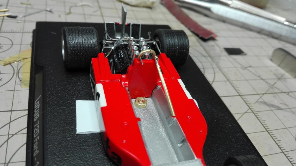

Intanto ho messo mano al rollbar del kit, ma non mi piaceva granchè

allora approfittando del fatto che avevo in casa dei tubetti di lega di rame del diametro giusto, ho provato a fare qualcosa più grande di me: la brasatura con lo stagno
[AUTO] Tameo March 751 GP Austria '75 1/43-wip-07.04.jpg   [AUTO] Tameo March 751 GP Austria '75 1/43-wip-07.05.jpg   [AUTO] Tameo March 751 GP Austria '75 1/43-wip-07.06.jpg

Sono già contento che il tutto si sia dimostrato solido e discretamente preciso considerando le circostanze (leggasi scala lillipuziana)

Vecchio 02-08-18, 11:03 PM   #53
L'avatar di anton61
Registrato dal: Jan 2007
residenza: Genova
Messaggi: 1,249

Però devi spiegare come hai fatto, che materiali hai usato... Altrimenti non vale
Bel lavoro!!
