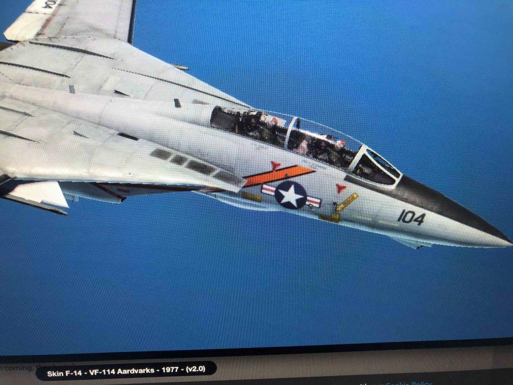

A questo punto posso chiederti il colore del musone del f 14 ?
Portaerei enterprise 1:350-img_9297.jpg
Potrebbe essere un semplice nero xf1 ?
Grazie ancora per la disponibilità
Vecchio 23-03-21, 02:28 PM   #844
Messaggi: 17,591
Originariamente inviata da vogliadimare Visualizza il messaggio
Grazie
Allegato 385094
certamente è un nero opaco in quanto deve essere anti riflesso

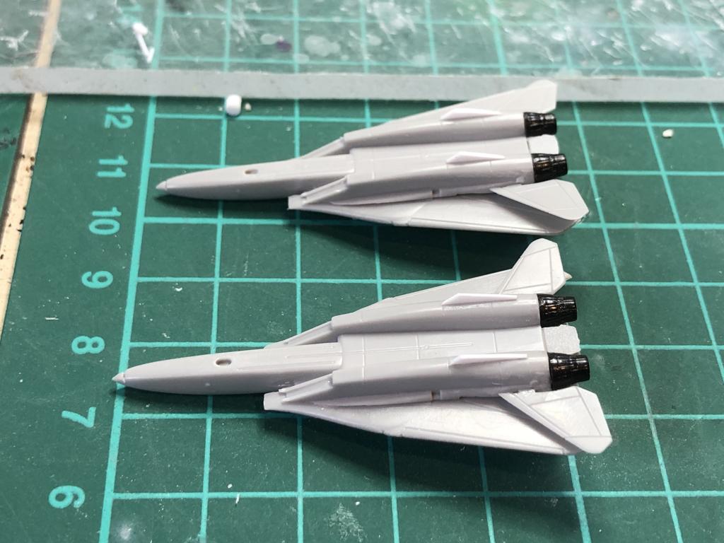

Montaggio f 14 tomcat
Questi rispetto a quelli in dotazione del kit sono più dettagliati nei particolari
Ma mai mi sarei aspettato che mancavano gli alettoni
Che ho ricostruito con plasticard
Portaerei enterprise 1:350-img_9360.jpgPortaerei enterprise 1:350-img_9361.jpg

Vecchio 12-04-21, 09:54 PM   #847
L'avatar di ollyweb
Registrato dal: Jun 2009
Messaggi: 773
ollyweb è un newbie...
Invia un messaggio tremite Skype a ollyweb
Allegato 385878Allegato 385879
Cosa intendi per alettoni? le ali di coda? ma almeno come pensavi il cupolino è trasparente no? ...... dai che vorrei vederla finita.
Gianni
Buon modellismo
Ollyweb's Gallery

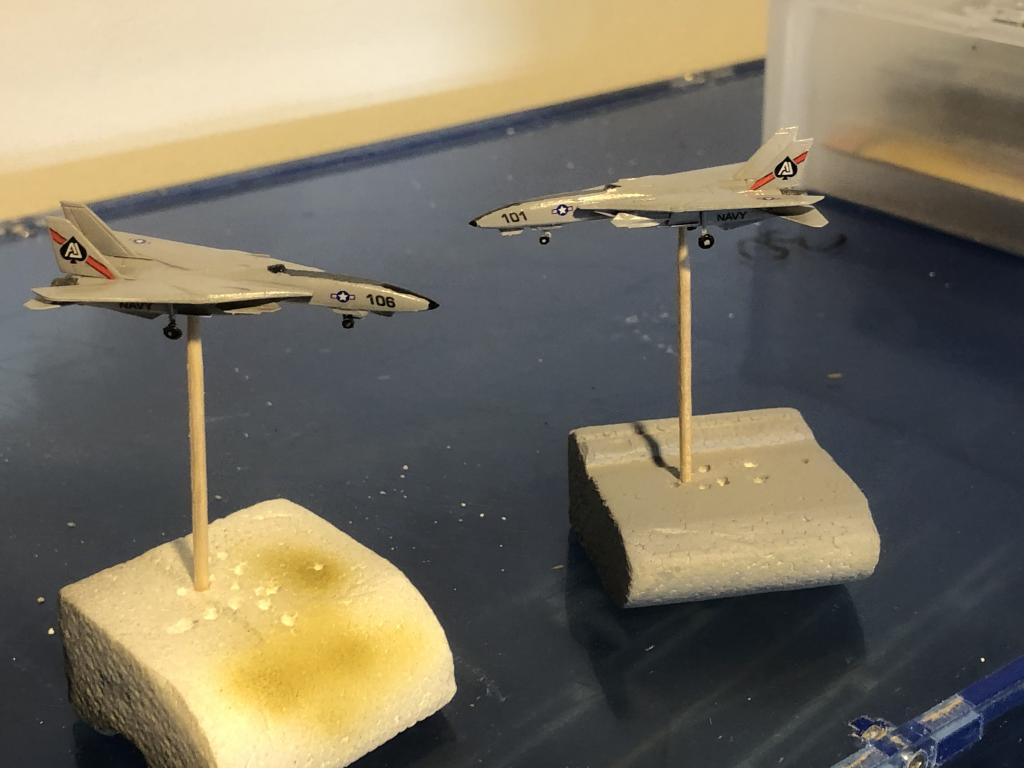

Oggi ho combinato un guaio
Procediamo in sequenza
Primo passaggio primer
Poi passaggio nero acrilico in alcune zone
Successivamente maskol per coprire le parti che ho verniciato di nero
Poi fondo ak non acrilico
Credo sia una via di mezzo tra smalto è qualcosa d altro almeno così mi è stato venduto diluito con Tamiya tappo giallo
Mano di trasparente lucido
Poi ho voluto dare qualche mano di bianco acrilico molto molto diluito
(Avrei dovuto farlo prima del trasparente)
A questo punto un altra mano di trasparente lucido
Una volta asciugato pronto per togliere il maskol
Ed ecco il disastro si era creata una pellicola che ha tolto tutto compreso il primer
Cosa può essere successo? Una reazione chimica?
Vabbè ricomincio da capo penso
Ma mi viene il dubbio questo colore ak
Come lo tolgo d’insolito L acrilico con sgrassatore chant clear
Ma questo prima di provare questa procedura vorrei un vostro suggerimento
Portaerei enterprise 1:350-img_9466.jpgPortaerei enterprise 1:350-img_9467.jpgPortaerei enterprise 1:350-img_9465.jpg
Vecchio 14-04-21, 11:49 AM   #851
Messaggi: 17,591
i colori AK sono Acrylic Lacquers, nel sito che trovi qui sotto puoi vedere le modalità di utilizzo e le compatibilità
Real Colors by AK

Ok ma come posso togliere il colore ?
Con quale prodotto casalingo?
Vecchio 14-04-21, 12:54 PM   #853
Messaggi: 17,591
Prova con lo Chante Clair
Vecchio 15-04-21, 08:42 AM   #854
L'avatar di vogliadimare
Registrato dal: Mar 2013
residenza: trapani
Messaggi: 1,384
vogliadimare è un newbie...
Operazione chante clair
Riuscita con successo
Ora devo aspettare il suo colore gunze h 308

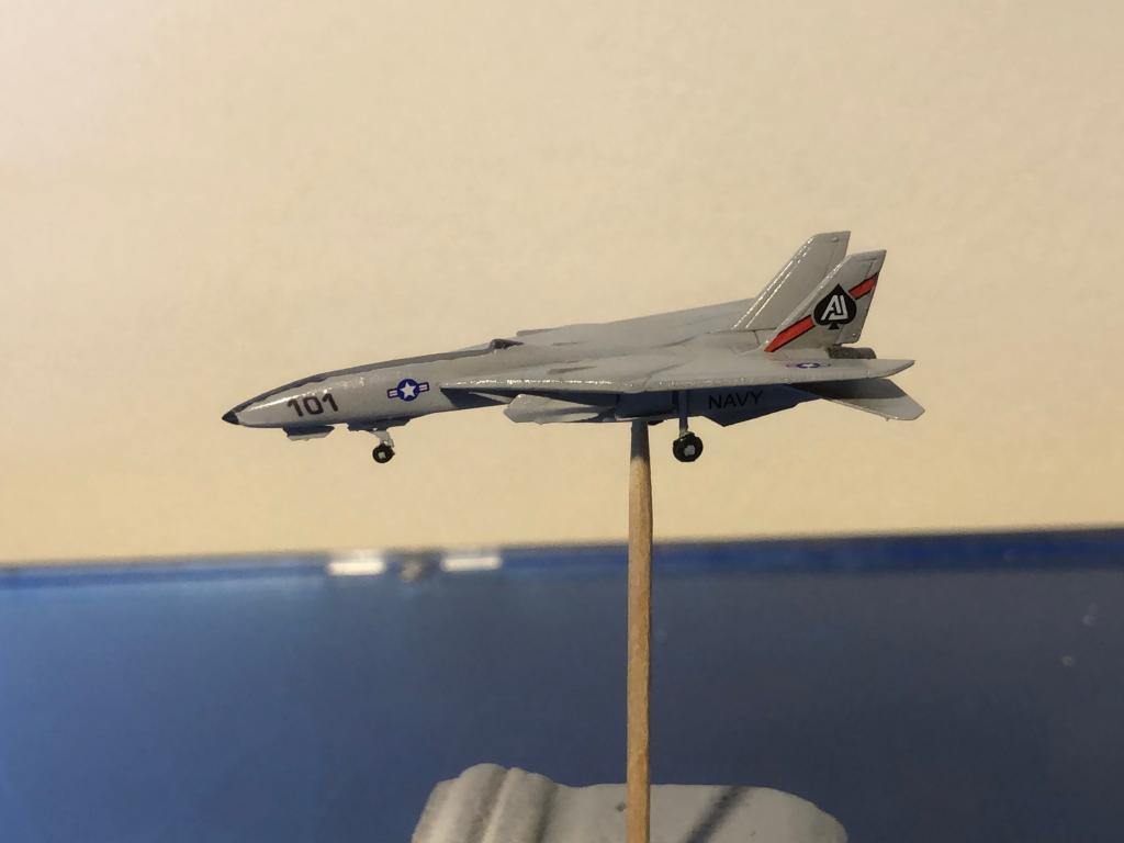

Vecchio 01-05-21, 09:54 PM   #855
residenza: trapani
Messaggi: 1,384
A rilento ma si va avanti
Prima posa di decals su f14 tomcat
Portaerei enterprise 1:350-img_9575.jpgPortaerei enterprise 1:350-img_9581.jpgPortaerei enterprise 1:350-img_9578.jpgPortaerei enterprise 1:350-img_9580.jpgPortaerei enterprise 1:350-img_9576.jpg
