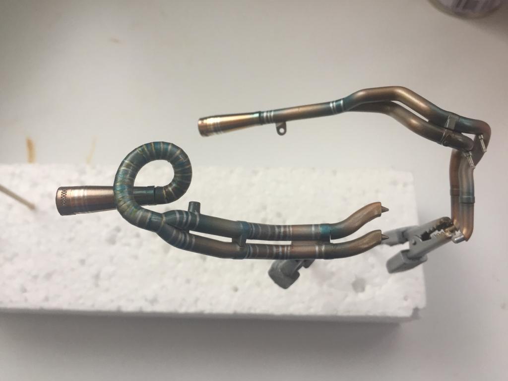

Originariamente inviata da Anderr Visualizza il messaggio
Andrew le saldature le ho ripassate a mano con clear orange, il resto è tutto fatto con trasparenti Tamiya acrilici...
Allegato 287082
Allegato 287083
Allegato 287084
ciao, scusa mi aggancio ma sto strabuzzando gli occhi. Hai fatto degli scarichi meravigliosi. potrei sapere per grandi linee come li hai fatti? Intendo principalmente la colorazione..
Grazie e complimenti ancora
Vecchio 07-02-18, 11:09 PM   #129
L'avatar di Anderr
Messaggi: 2,359
Anderr inizia ad ingranare.
predefinito [MOTO] Honda RC213V Tamiya
Ciao Fet ho usato i colori messi in foto con una base di TS30. Sono tutte sovrapposizioni di quei colori che danno le varie sfumature in base alle sequenze. Inizia con il clear blu vicino alle saldature e poi sovrapponi il rosso per ottenere la brunitura e poi l'arancio, se il risultato ti sembra troppo chiaro, dai qualche velatura di smoke.
Alla fine una mano di TS13 clear.
Occhio che prima devi mascherare le saldature...
Insomma più difficile a spiegare che a fare, come tutto del resto, è solo questione di pratica...
