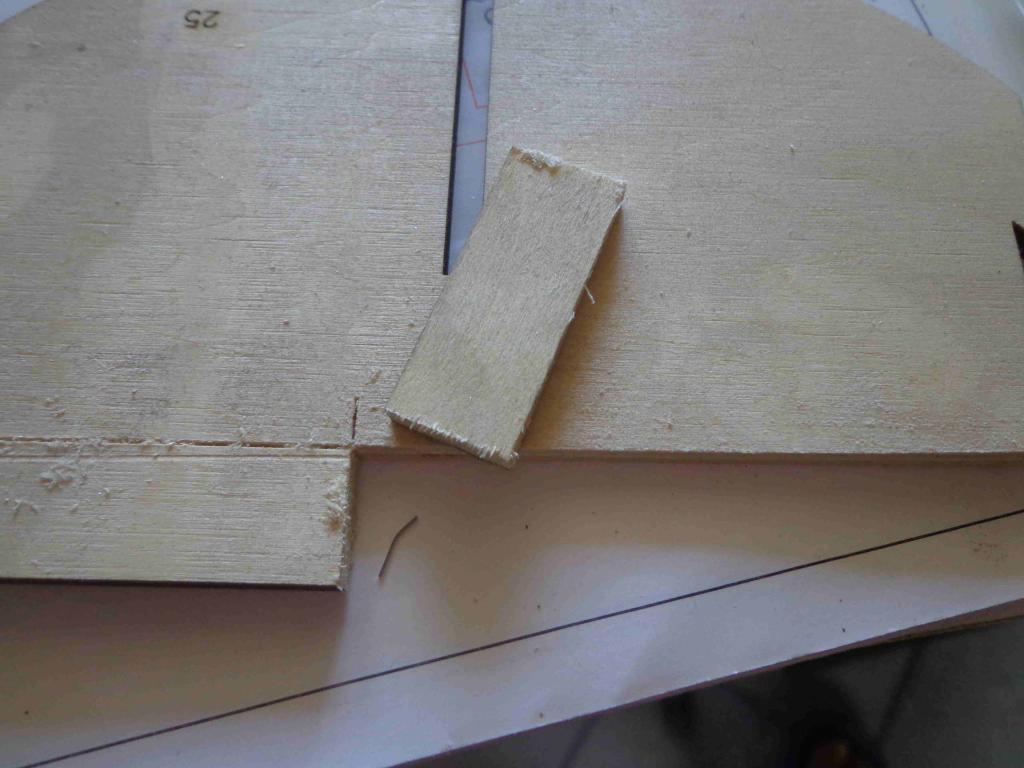

Salve, ho cominciato da circa un mese i lavori su questo modello,i lavori sono in stato avanzato, cercherò di spiegare tutte le varie migliorie.
Il modello richiede parecchie modifiche in tutti i campi (motore,abitacolo,carozzeria).
In queste foto ho cercato di realizzare il fusto rosso che ho visto in molti modelli veri, come al solito l'ho costruito in legno.
scusate per il wip avanzato, da ora in poi posterò tutto nel modo più dettagliato possibile.

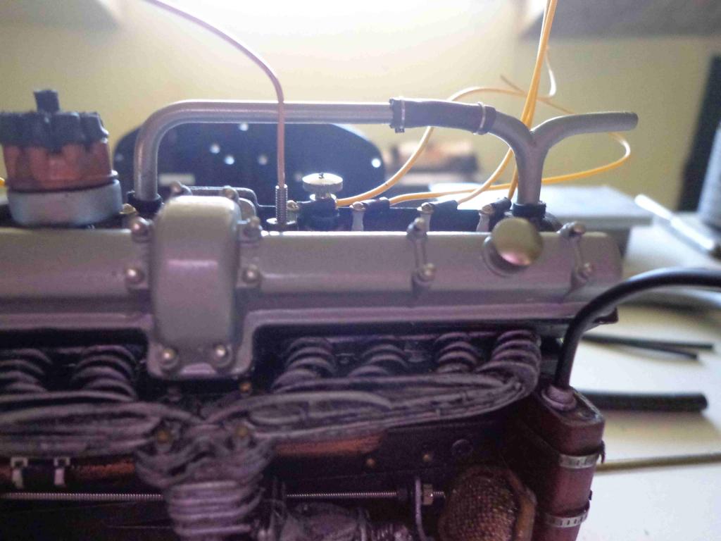

qui ho cercato di ricostruire la tubazone a y sempre in legno, stucco e tanta pazienza. Per le candele ho usato cavigliere e golfari da modellismo navale.

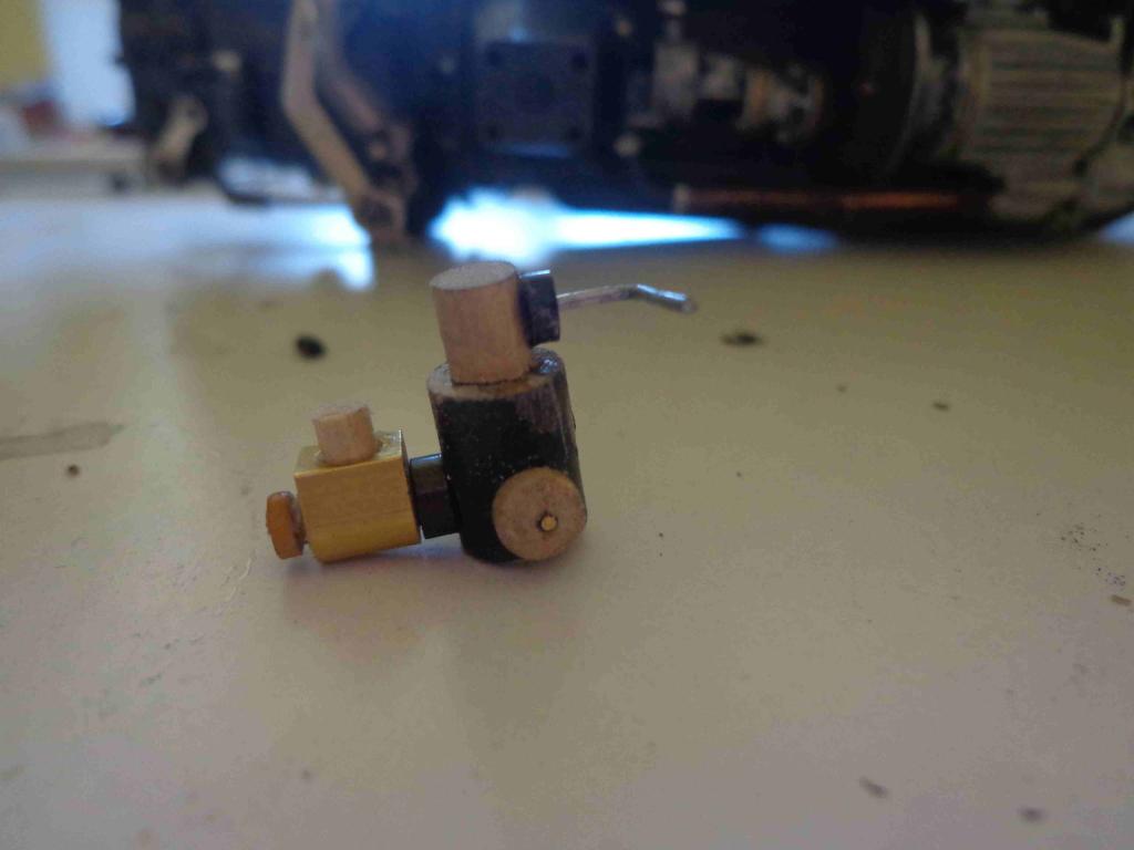

la mia prossima sfida è ricreare quel componente cerchiato in rosso,
ho già dato la prima bozza.

Ma perché usi il legno?
Plastica o metallo sono più affidabili e lavorabili

Il legno è poroso e meno malleabile per lavorazioni motoristiche.Lega poco poi con materiali diversi con il rischio che nel tempo abbia ritiri ...
Metterei dadini veri simulare i particolari del motore.
Si trovano facilmente.

bruno... il legno prima lo levigo,poi lo stucco poi metto la cementite ed infine un primer bianco a pennello che mi ha consigliato il mio falegname di fiducia che si usa quando bisogna laccare il legno, poi è un modellino che andrà dentro una teca in salotto, cosa dovrebbe succedere ad un fusto di legno di 1,5cm x 2,5cm o ad un tubicino di 1cm sul modellino, con i trattamenti che eseguo anche in giardino resisterebbe 10 anni.
Kit di navi tipo Titanic o corazzate tipo bismark ecc. hanno lo scafo in legno che poi trattato e verniciato sembra ferro.
per i dadini come altre migliorie sono a conoscenza di tutto, ho effetuato un ordine da MODELMOTORCARS che si occupa solo di up grade pocher, ho optato all'aquisto di migliorie sulla carrozzeria e sull' abitacolo, ed il carrello ammonta a 360 dollari, sul motore ho deciso di dare sfogo alla fantasia.

ok, ma esistono dei tubicini sia in plastica che in metallo (ottone, alluminio ecc) che non sono solo più agevoli da utilizzare, penso alle piegature tanto per dirne una, ma anche più realistici nel risultato finale. Forse le foto che hai postato sono ancora in fase di lavorazione e capisco anche la voglia di lavorare con quello che si dispone pero' se mai ti capitera' fai una prova con i materiali proposti e vedrai che sarà tutt'altra camminata.

i tubicini in metallo li uso e come, ma fare la y proprio non ci riesco.
uso il legno quando proprio non ne posso fare a meno.

Che diametro hanno i tubi che lo compongono?
Un primo tentativo lo farei cercando fili di rame del diametro giusto. Farei un pezzo costruendo la curva fatta dal "tronco" e da un "ramo". Poi farei l'altro ramo tagliando il punto di contatto con l'altro pezzo a fetta di salame. Lo salderei a stagno limando via l'eccesso.
Se lo stagno è messo bene si evitano stuccature con stucchi vari.
Fondo e via..
Poi ci sarebbero i profilati in plasticard da piegare a caldo..
Il vantaggio di tubi o tondini è che il diametro è costante e realistico,cosa molto difficile da ottenere con il lego curvato.
