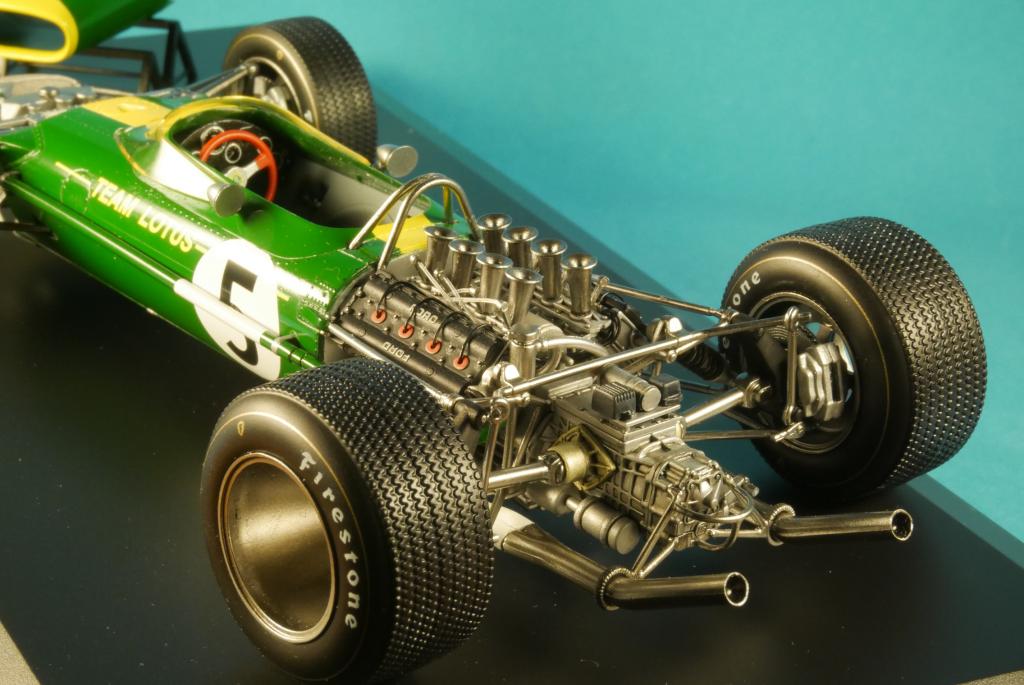

Nuovo aggiornamento.
Ho cercato anche di migliorare le foto, usando un light-box ed il cavalletto.
[AUTO] Lotus Type 49 1/20 - Ebbro-p1010461.jpg   [AUTO] Lotus Type 49 1/20 - Ebbro-p1010438.jpg

Finita
Sono già alcune settimane che lavoro alla Tyrrell, fra non molto avvierò il relativo WIP.
[AUTO] Lotus Type 49 1/20 - Ebbro-p1010482.jpg   [AUTO] Lotus Type 49 1/20 - Ebbro-p1010485.jpg   [AUTO] Lotus Type 49 1/20 - Ebbro-p1010491.jpg
[AUTO] Lotus Type 49 1/20 - Ebbro-p1010500.jpg

Bel lavoro!
Avrei carteggiato il battistrada per dare un minimo di dufferenza von il restoa della gomma.
Ricordati con la Tyrrell..
