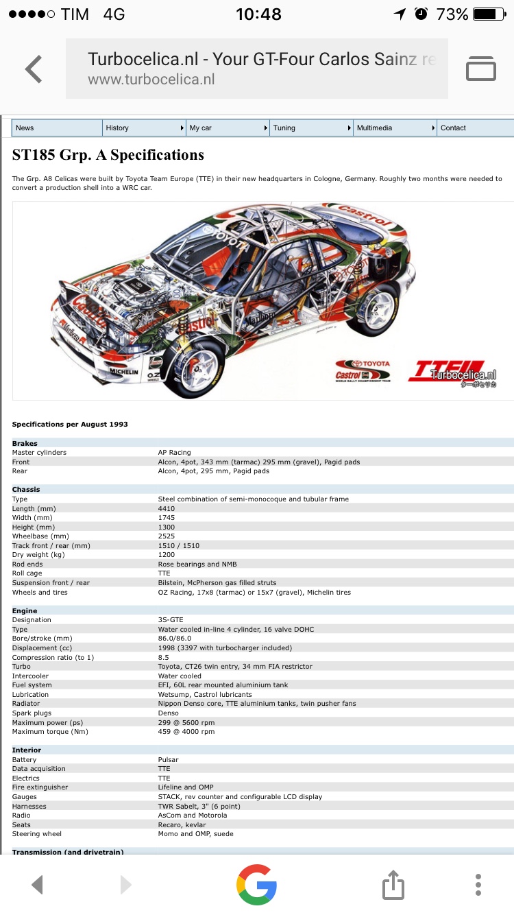

Ciao Ale,
Si lo so che il serbatoio ed altre cose sono sbagliate e prese dalla Celica precedente (la Safari 92).
Il tkit che mostri tu ha i cerchi per fare la versione 92, mentre qui l'utente sta facendo la 93.
Dico che secondo me i cerchi a stella sono piccoli perché, ma forse sbaglio, suppongo montasse i 17 (la Delta ad esempio li mise su già a metà stagione 92 e la scheda tecnica allegata parla di cerchio da 17 anche per la Celica Spec 1993).
Questi della scatola come misure mi sembrano quelli che monta la Lancer Hasegawa del 92/93. O la Galant addirittura. Cioè da 16.
Anche se Toyota monta O.Z mentre Mitsu Enkei.
Tu se hai il tkit st27 però puoi fugare ogni dubbio confrontando i due cerchi!

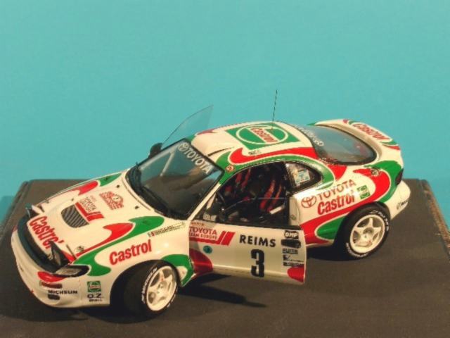

Vecchio 17-01-17, 05:20 PM   #14
Messaggi: 17,579
Questa è la mia fatta da scatola anni fa, l'assetto mi sembrava corretto.
Come ti hanno scritto in precedenza Tamiya aveva fatto uscire prima la versione Safari con serbatoio maggiorato e con il tappo carburante diverso oltre agli ammortizzatori rialzati e i cerchi e pneumatici da sterrato.
In seguito ha fatto uscire la versione Montecarlo, in questa scatola hanno aggiunto la stampata dei nuovi cerchi da asfalto, le nuove gomme e gli ammortizzatori per un assetto ribassato. Tutte le altre cose sono rimaste invariate quindi o si lascia così fregandosene, oppure si modifica il serbatoio e si prende una fotoincisione del tappo carburante, io avevo preso un set di fotoincisioni generiche della Modelers.
