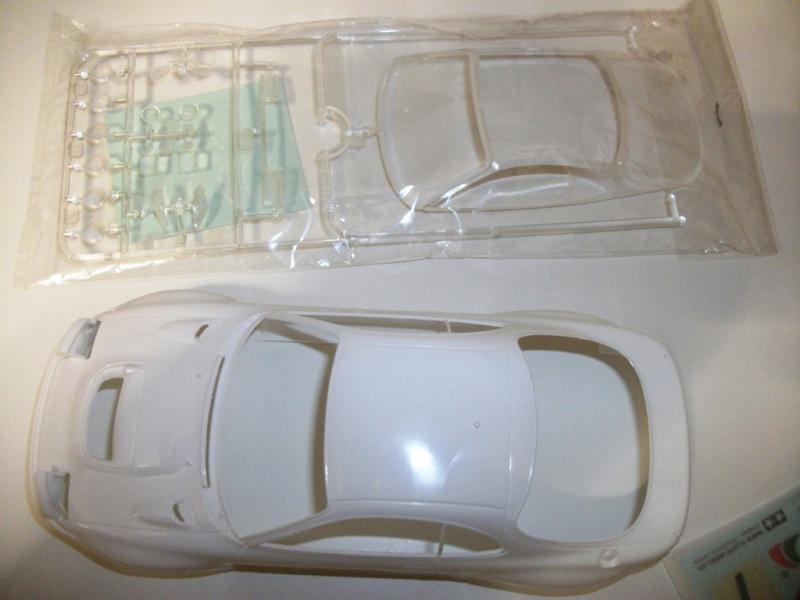

Ciao a tutti,dopo aver finito la porsche 956,ho deciso di iniziare questo modello che a dire la verità avevo comprato 5 anni fa.
ho iniziato a curiosare nella scatola e a mettere a bagno i pezzi per sgrassarli.
Posto le foto del contenuto,infatti la macchina può essere fatta sia col numero 3 di Auriol che col numero 5 di Kankkunen,io farò la numero 3,quella che ha vinto il rally.
Ho notato che ci sono due tipi cerchi e di sospensioni,non so se sono per i piloti o se variano da versione notturna a diurna.
Qualcuno lo sa?
Ciao!

Lo stesso kit veniva riproposto, in due scatole diverse, sia per la versione Montecarlo, come quella che hai tu, che nella versione Safari.
La versione Montecarlo ha l'assetto da asfalto mentre quella Safari ha l'assetto da sterrato. Per questo motivo trovi entrambi i tipi di cerchi e set di ammortizzatori ma, nella tua scatola, trovi solo i pneumatici da asfalto.
Essendo nata prima la versione Safari Tamiya non ha modificato gli stampi della scocca e degli interni, per fare correttamente la versione Montecarlo ci sono delle cose da modificare come tra queste il serbatoio.
Fai una ricerca in questa sottosezione WIP ci sono gia' delle Celica costruite e puoi prendere spunto per costruire la tua
