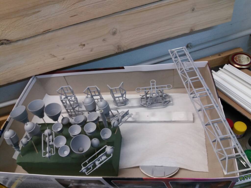

Dopo qualche mese di stagionatura, ho iniziato i lavori sull'Aquila, velivolo di trasporto e multiruolo della serie televisiva SPAZIO 1999. Il modello lo avevo già recensito nella sezione del forum dedicata. Ora dopo aver iniziato a metterci le mani si può dire qualcosa di più.
La costruzione può essere suddivisa in moduli per facilitare la colorazione e la mia intenzione è di assemblare il più possibile prima di mettere mano ai pennelli.
Ho assemblato i due moduli, anteriore e posteriore, 4 "cosi" con serbatoi e pompe da agganciare ai moduli, quattro serbatoi sferoidali, quattro serbatoi cilindrici a cui andranno fissati gli ugelli di scarico e i pod pseudo ottagonali a cui vanno fissate le gambe di atterraggio. Il modulo passeggeri e il modulo di comando ( a forma di becco) li ho verniciati di nero opaco internamente per evitare che la luce che filtra dai trasparenti possa uscire da qualche giunzione o parte più sottile. Mentre il becco sono riuscito a mascherarlo, il modulo di comando mi sono "dimenticato" di farlo e mi si è accesa la lampadina solo quando avevo iniziato a spruzzare: risultato, un po' di nero si è depositato sulle superfici esterne, poca roba, però rende tutto un po' sporco, ma tanto dovrebbe scomparire sotto il primer.
In generale, gli incastri sono abbastanza precisi e robusti, richiedendo solo poco stucco lungo le giunzioni. Per adesso fanno eccezioni i serbatoi di coda, e i 4 "cosi": un incubo! per i primi ho dovuto eliminare i pin di fissaggio altrimenti il disallineamento era veramente notevole, per i secondi lo spessore del piano di appoggio delle due metà era diverso di quasi un millimetro.
Ho iniziato il lavoro sulle parti che compongono il traliccio tubolare che sostiene le varie sezioni: ho già scritto "un incubo"? a parte i segni degli estrattori ( pochi, non molto profondi e verso l'interno, ma ho deciso comunque di stuccarli perché essendo una struttura aperta, potrebbero vedersi), Freddy Krueger si materializza ogni volta che si prende un pezzo del traliccio in mano: essendo tutti pezzi tubolari, ogni spezzone presenta una simpatica linea in rilievo dovuta alla divisione degli stampi, da eliminare carteggiando o con una limetta stando leggeri.
Alla prossima

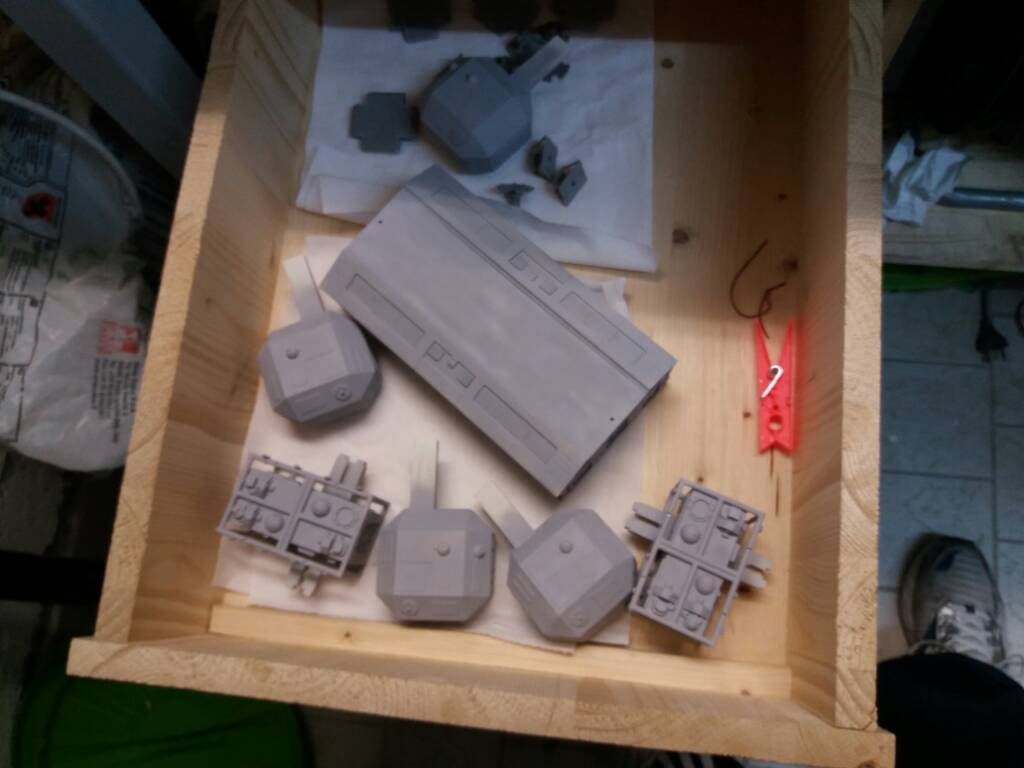

Ho quasi finito di montare tutti i sottoassiemi e sono passato al primo step per la colorazione: come primer ho steso il Mr. Surfacer 1200, tagliato al 50% con comune acetone. È andato giù bene, copre bene senza nascondere. Mi ha fatto uno scherzo solo sul tetto del modulo passeggeri, in cui sembra (anzi è) un po'polveroso: darò una grattatina con la 2000. Penso di aver capito anche la causa: uso un ago piuttosto fine, perchè molte strutture sono tubolari e non voglio buttare via troppo primer. Dopo un po' ago/duse si sporcano, quindi aumento l'aria e il colore arriva asciutto. Bon, metto una foto. C'è
qualche pelucco e qualche stuccatura da riprendere.
