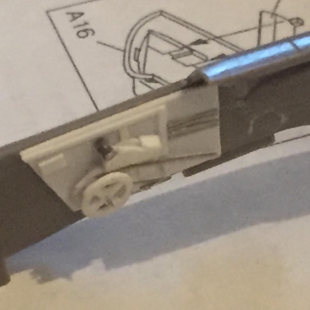

Vecchio 09-08-16, 04:00 PM   #2
alfredo87
Primi interventi nell'abitacolo, rifatto in plasticard tutte le pareti che lo compongono, ho quindi eliminato gli ammennicoli stampati sulle semifusoliere è incollato le nuove pareti in plasticard, ho quindi dettagliato una delle due pareti con pezzi di plasticard, lamierino e tubicini....a presto con altri aggiornamenti.
