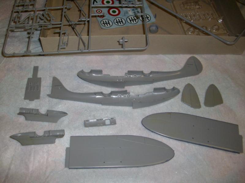

Eccomi quà con un nuovo WIP, anche se gli altri ancora non li ho chiusi, mi sa che Decal mi darà un "warning"...
A proposito quanti ne posso tenere aperti?
Ma torniamo al nostro nuovo modello che comunque non potrà andare troppo a lungo dato che ho una scadenza da rispettare.
Vecchissimo modello ma ancora decente, istruzioni secondo lo stile dell'epoca.
I trasparenti non sono eccezionali, per gli oblò userò il KK.
Non essendo un esperto di aerei italiani degli anni 30 dovrò fare una rapida ricerca.
Per gli interni non credo che andrò oltre alle cinture dato che a lavoro ultimato si vedrà poco.
Il mio principale dubbio è sapere se il tricolore era presente anche sulla parte inferiore degli stabilizzatori orizzontali.

Rieccole...

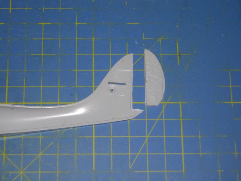

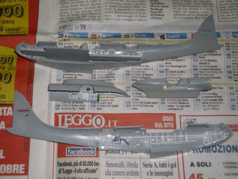

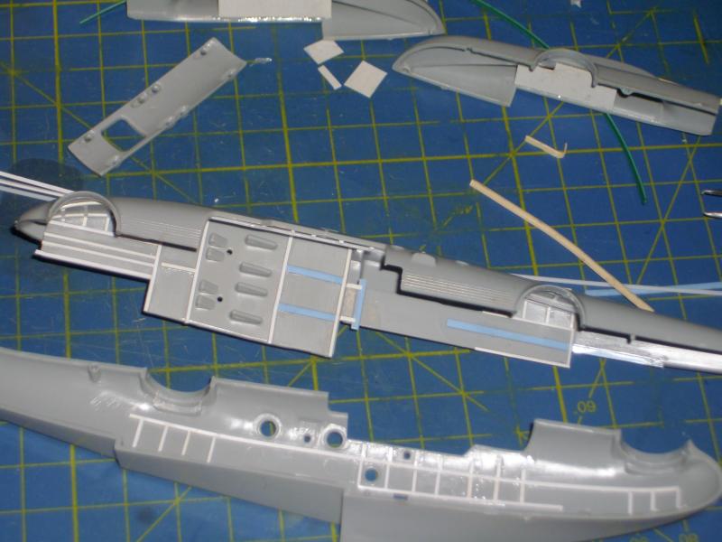

Ad una analisi ancora più attenta delle foto e dei disegni il modello rivela impietosamente tutti i suoi anni e i suoi limiti, la gondola motore è completamente errata nella sezione posteriore, così come il muso; le estremità alari sono riprodotte senza il particolare svergolamento mentre anche la linea della fusoliera non è corretta, mancano i comandi degli alettoni, il bordo d'uscita è fuori scala, i montanti non sono profilati ma solamente arrotondati, oblò errati, ecc. ecc.e così via. Ho cominciato a preparare una lista delle modifiche da effettuare ma giunto a fondo pagina e avendo solamente cominciato ho lasciato perdere e ho deciso di cominciare il montaggio e di modificare il possibile in corso d'opera, senza impelagarmi in impegnative e improbabili modifiche strutturali, anche perchè la data di scadenza si avvicina.
Ho tagliato il timone verticale che era stampato su un lato della fusoliera perchè in casi come questi la fessura che risulta è sempre diversa tra parte destra e sinistra, ne approfitterò per montarlo leggermente spostato.
Ho ricostruito la struttura interna con microstrip incollato con colla liquida Tamiya, aggiungendo qualche particolare trovato nella banca dei pezzi, cercando di rendere il tutto realistico (non reale perchè avrei dovuto segnarmi in base ai disegni tecnici costruttivi tutte le ordinate e i correntini a matita e tagliarli a misura) basandomi sulle foto e i disegni, dettagliando fino a dove risulterà visibile attraverso le tre postazioni circolari.
Ho aggiunto qualche tubo realizzato con del plastirod e incollato alcune cavetterie realizzate con dello sprue stirato sopra a un accendino.
Contemporaneamente ho tagliato con un seghetto le torrette circolari che erano troppo grandi.
Ho lisciato e incollato i due galleggianti laterali.
[AEREO] Cant Z 501-imgp5833.jpg   [AEREO] Cant Z 501-imgp5834.jpg   [AEREO] Cant Z 501-imgp5835.jpg
[AEREO] Cant Z 501-imgp5836.jpg   [AEREO] Cant Z 501-imgp5838.jpg   [AEREO] Cant Z 501-imgp5841.jpg

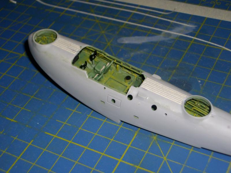

Ho aerografato con un verde chiaro Tamiya (forse avrei dovuto schiarirlo un pò di più), profilato con un lavaggio verde della Citadel e drybrushato con giallo/ verde e con giallo. Il pavimento era trattato con la stessa vernice impermeabile anti salsedine (nera) ma ho deciso di lasciarlo verde pensando a una verniciatura sovrastante.
Incollato le due semifusoliere, i galleggianti, le due semiali e la gondola motore è tempo di stuccature...
[AEREO] Cant Z 501-imgp5844.jpg   [AEREO] Cant Z 501-imgp5845.jpg   [AEREO] Cant Z 501-imgp5847.jpg
[AEREO] Cant Z 501-imgp5848.jpg   [AEREO] Cant Z 501-imgp5849.jpg   [AEREO] Cant Z 501-imgp5850.jpg

Ciao Leasys
Non posso darti un vero e proprio parere, ma un giudizio si.......... gli interni sono stupendi!!
Attendo con curiosità gli sviluppi!!!!!

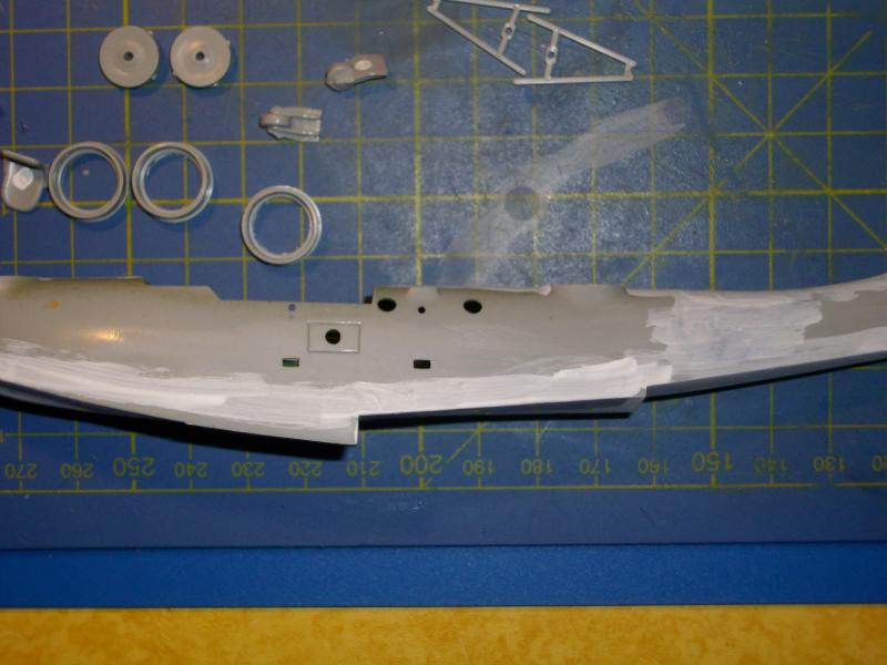

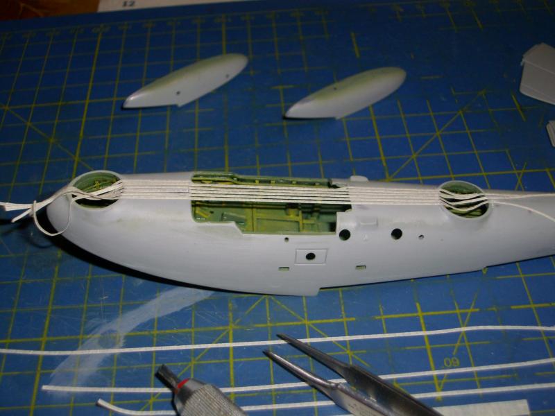

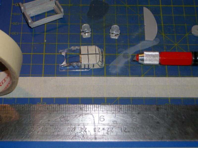

La data di consegna è diventata urgente e tassativa e dunque dovrò tralasciare alcuni particolari e modifiche che avevo in mente.
Ho stuccato tutto il modello con lo stucco Gunze e poi ho ripassato con un pennarello a vernice grigio le varie stuccature per avere un riferimento per controllare il risultato. Ho anche verniciato di bianco la fusoliera perchè devo cancellare le pannellature in positivo che delimitano la parte di fusoliera verniciata nera. Ho inoltre portato a filo della fusoliera e della gondola motore le aperture circolari, che avevano un rialzo non corrispondente al vero; ho cercato anche nei limiti del possibile di modificare la linea del muso appiattendolo e arrotondandolo.
Ho aggiunto le cinture ai sedili e ho inciso con la taglierina il carrellino che veniva utilizzato per gli spostamenti, per simulare il fatto che era in legno, sostituendo l'assale con un tubetto utilizzato per le bombolette spray di lubrificante.
Ho poi ricoperto il tettuccio con nastro da carrozziere e utilizzando una lama nuova ho ritagliato tutti i montanti.
Ho anche tagliato alcune piccole striscioline che utilizzerò per la fusoliera.
Scartavetrando la fusoliera sono andate via i segni della struttura antiscivolo sul dorso della fusoliera che comunque non era riprodotta in modo soddisfacente, all'inizio avevo pensato di utilizzare del plasticard ma poi ho ripiegato su uno dei miei materiali favoriti, carta adesiva. In questo caso avevo un rotolo di nastro da carrozziere che con il tempo o l'umudità avevo l'aspetto corrugato (!?) e ho incollato alcune striscioline parallele sulla fusoliera e davanti al tettuccio. Ho poi tagliato i pezzi in eccesso.
In effetti i listelli erano 13 in realtà ma l'effetto rende bene l'idea.
[AEREO] Cant Z 501-imgp5851.jpg   [AEREO] Cant Z 501-imgp5863.jpg   [AEREO] Cant Z 501-imgp5864.jpg
