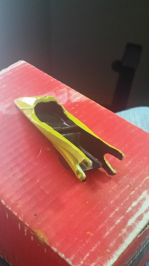

predefinito Codone Yamaha M1 2006
Ciao a tutti,ho ricolorato il codone della 2006.(alla fine si era fatto un bagno termale nel dot 3)Dopo aver modellato le parti stuccate ho passato il primer grigio Tamiya,quindi ho ridato il Camel Yellow della Zero Paints sull esterno mentre per la parte interna ho optato per il rubber black sempre della Zero ad aerografo visto che lo avevo li da un po a far niente e che con il semi gloss black Tamiya in bomboletta avevo paura di fare danni sul giallo(anche se mascherato).La praticità degli Zero è anche che asciugano alla svelta.Infatti il giorno dopo ho cominciato a decalizzare le parti in carbonio sia interne che esterne con le decals della Scale Motorsport..... Prossimo passo trasparente....

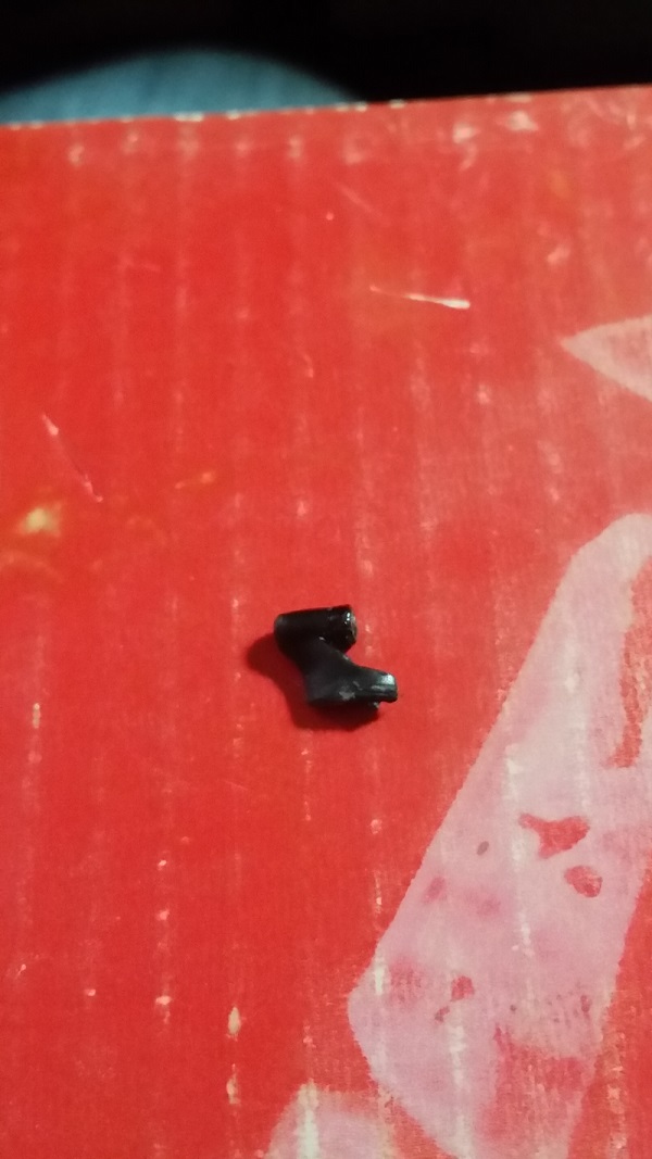

Proseguono i lavori sul codone 2006.Ho messo il trasparente(clear Tamiya acrilico)e nel mentre aspetto che asciughi bene sto facendo gli"accessori".Vale a dire centraline varie;telecamera,attacco staffa e staffa marmitta.le foto N 1-2 per capire di cosa sto parlando.Per la centralina sulla parte superiore del codone ho clonato il pezzo preso dalla M1 2009 della Tamiya,che poi ho colorato con lo Zero Paints Yellow Camel.Stessa procedura di clonazione per la telecamera.Le centraline interne al codone sono auto costruite(e vanno ancora finite)con plasticard.
Yamaha M1 2006-2007+ super detail up set Top Studio-2006-valentino-rossi-yamaha-m1-motogp-copia.jpg   Yamaha M1 2006-2007+ super detail up set Top Studio-lm2006_dsc_0342-copia.jpg   Yamaha M1 2006-2007+ super detail up set Top Studio-accessori-codone-yamaha-m1-2006-1.jpg
Yamaha M1 2006-2007+ super detail up set Top Studio-accessori-codone-yamaha-m1-2006-2.jpg   Yamaha M1 2006-2007+ super detail up set Top Studio-accessori-codone-yamaha-m1-2006-3.jpg   Yamaha M1 2006-2007+ super detail up set Top Studio-accessori-codone-yamaha-m1-2006-4.jpg
Yamaha M1 2006-2007+ super detail up set Top Studio-accessori-codone-yamaha-m1-2006-5.jpg   Yamaha M1 2006-2007+ super detail up set Top Studio-accessori-codone-yamaha-m1-2006-6.jpg   Yamaha M1 2006-2007+ super detail up set Top Studio-accessori-codone-yamaha-m1-2006-7.jpg
Yamaha M1 2006-2007+ super detail up set Top Studio-accessori-codone-yamaha-m1-2006-8.jpg   Yamaha M1 2006-2007+ super detail up set Top Studio-accessori-yamaha-m1-2006-9.jpg

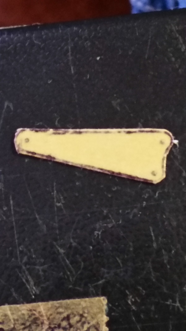

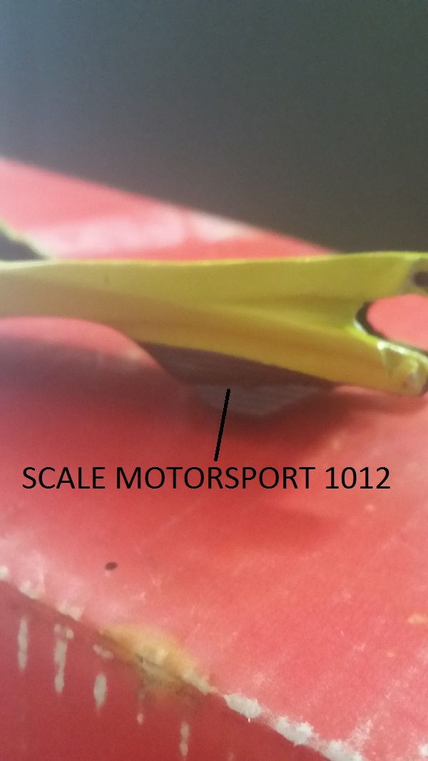

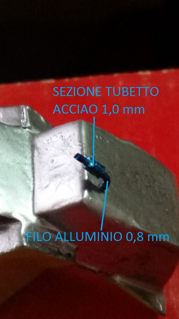

Per l attacco della staffa e la staffa della marmitta ho usato delle fotoincisioni della Charon prese da Car Model Kit.L attacco non è stato un problema.....ho preso la fotoincisione di sana pianta gli ho messo il primer Tamiya per"ferro"e l ho colorata con Tamiya TS 29.Dopo l ho fissata al codone con 2 rivetti Top Studio.La staffa invece l avevo già riprodotta a mano usando un foglio di alluminio da 0,3 mm sagomato e rifinito.Era già stata modificata in lunghezza ma visto che ho ricambiato l angolo del codone la dovrò rifare...intanto vi metto la foto del primo tentativo.....a presto....
Yamaha M1 2006-2007+ super detail up set Top Studio-maschera-staffa-marmitta-modificata-yamaha-m1-2006-1.jpg   Yamaha M1 2006-2007+ super detail up set Top Studio-staffa-marmitta-yamaha-m1-2006-1.jpg

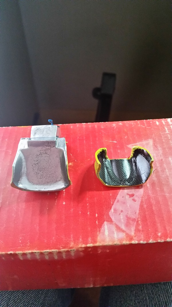

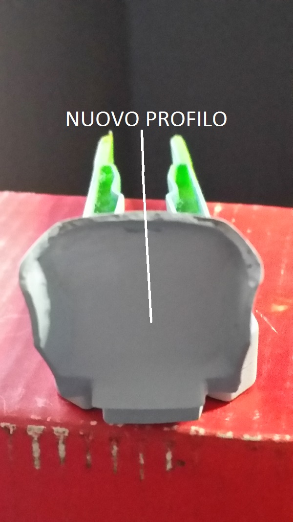

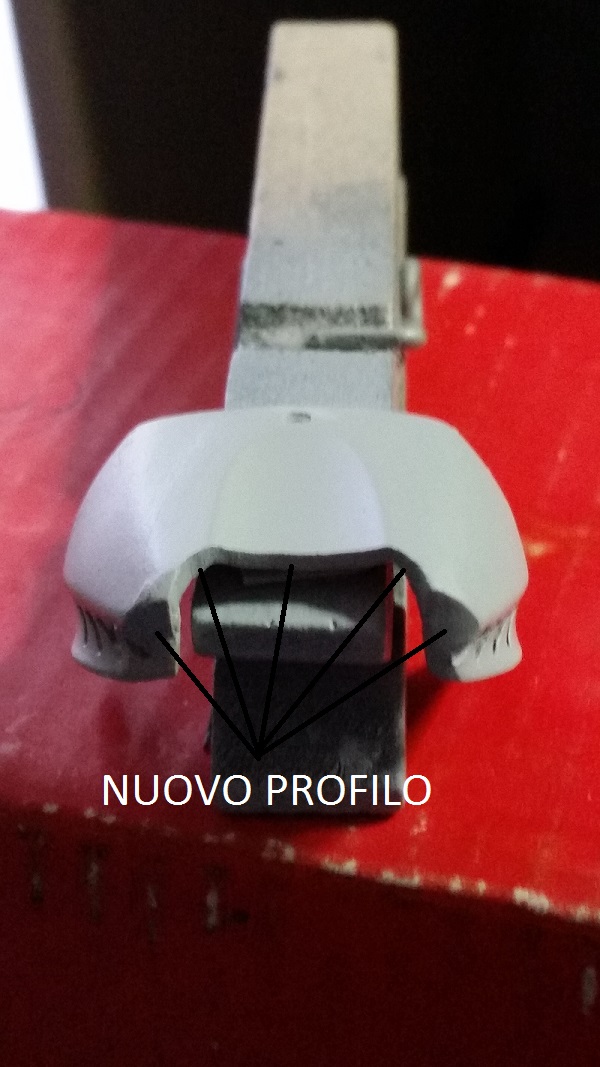

predefinito serbatoio e coperchio air box Yamaha M1 2006
Ho dato una prima passata di clear Tamiya al codone e ho già messo qualche decals(della Top Studio Tk 2006)ma me ne mancano un paio che avrò verso inizio maggio visto che ho ordinato un foglio apposito da Spot Model insieme ad altre cose(una di queste non è al momento disponibile e dovrebbe arrivare a loro verso il 30 aprile poi tempi di consegna).Nel mentre ho fatto un po di cose al serbatoio(il grosso era già stato fatto ma adesso lo spiego in dettaglio).Partiamo dal pezzo che ho usato e cioè da quello Tamiya della M1 2005.E qui si è incominciato con le modifiche....Nella foto N1 il pezzo pronti/via poi le prime modifiche.La prima:ho separato il serbatoio dal coperchio air box poi ho eliminato le parti in eccesso che mi avrebbero dato noia in seguito...
Yamaha M1 2006-2007+ super detail up set Top Studio-modifiche-serbatoio-yamaha-m1-2006-001.jpg   Yamaha M1 2006-2007+ super detail up set Top Studio-modifiche-serbatoio-yamaha-m1-2006-003.jpg   Yamaha M1 2006-2007+ super detail up set Top Studio-modifiche-serbatoio-yamaha-m1-2006-002.jpg
Vecchio 17-04-20, 05:58 PM   #533
L'avatar di massimoc5
Registrato dal: Aug 2012
residenza: piacenza
Messaggi: 2,733
massimoc5 è un newbie...
Così facendo ho ottenuto i due pezzi...Poi con del plasticard sono andato a chiudere gli spazi vuoti del serbatoio nella parte inferiore e in quella frontale.Ho passato il tutto con stucco bi componente Tamiya (per rendere tutto uniforme)e poi via di primer grigio Tamiya per vedere che andasse bene.Nella foto N1 i pezzi auto-costruiti ,nella N2 lo spazio vuoto inferiore......
