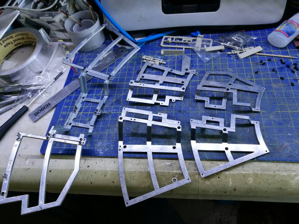

Rob72 27-11-16 03:33 PM
30 allegato(i)
Gira il mese ed arriva il pacco!!
Le uscite vanno dalla 34 alla 37. Ma vediamole più da vicino
La34
Allegato 260713
Pannello motore, sostentatori, pezzi di struttura
La35
Allegato 260714
Prima sezione porta carrello, pannello scafo, pezzi di struttura
La36
Allegato 260715
Sezione di prua porta carrello, particolari dello scafo, pezzi di struttura
La 37
Allegato 260716
Sezione porta rampa d'accesso, pezzi di struttura, led di illuminazione rampa

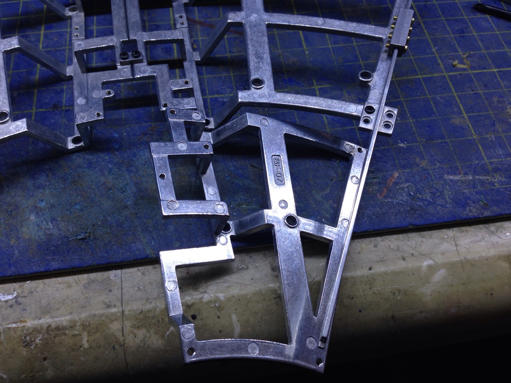

Bene!! Mettiamo da parte tutto ad eccezione della struttura

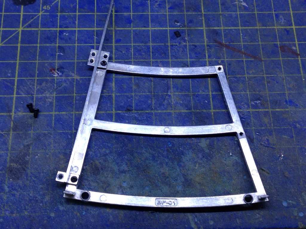

Allegato 260717

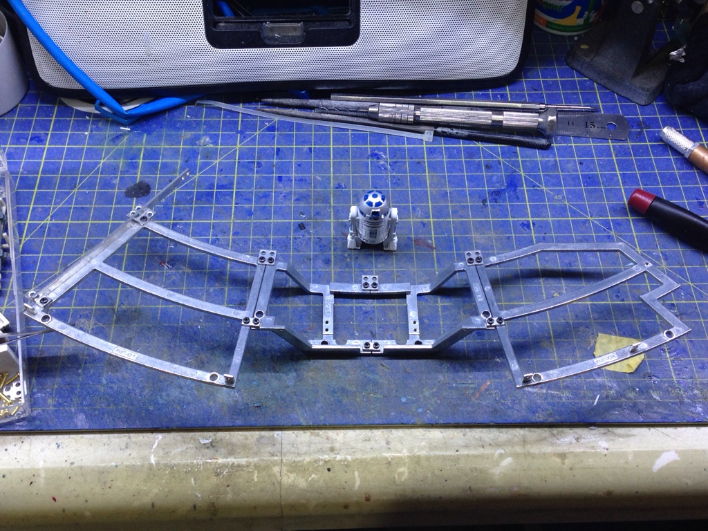

Cominciamo con le parti che vanno dalla bf1 alla bf4
Allegato 260718
Prendiamo la mezza staffa radiale e la montiamo al suo posto
Allegato 260719
Allegato 260720

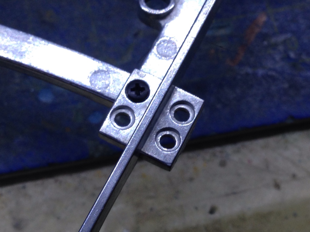

Prendiamo 2 staffette una a due fori, ed una a quattro fori
Allegato 260721
Montate le staffe montiamo la bf2 al suo posto, a seguire la bf3 e la 4 sempre utilizzando le proprie staffe
Allegato 260722
Allegato 260723
Allegato 260724
Allegato 260725

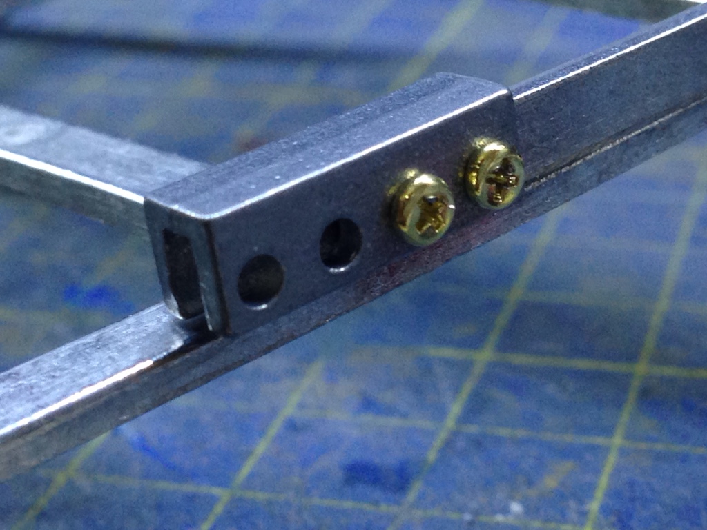

Prendiamo la bf5 e 6 ed uniamole con una sola staffetta a due fori
Allegato 260726
Allegato 260727
Allegato 260728

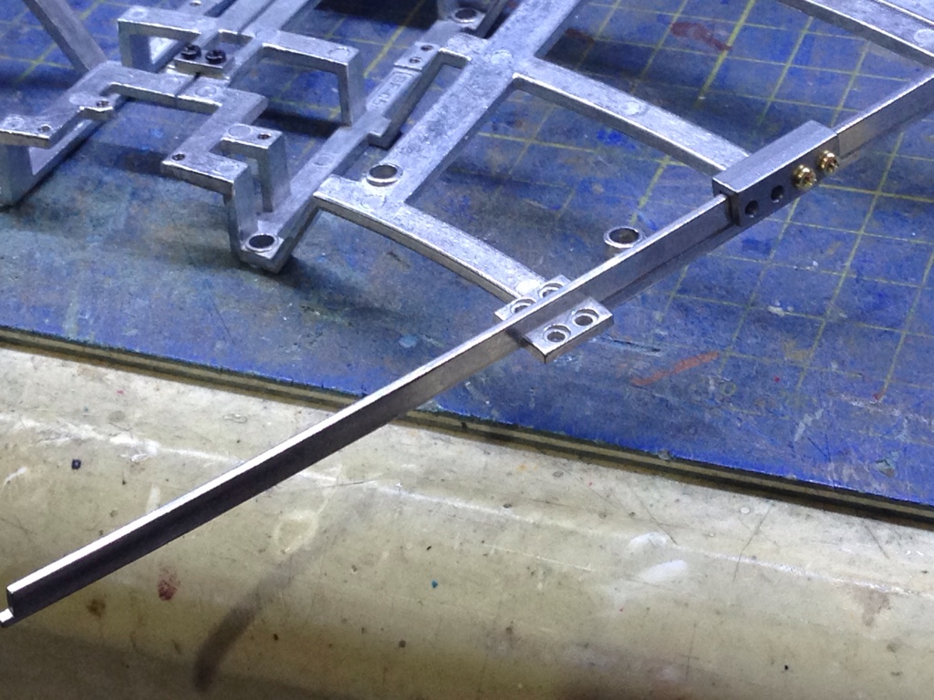

Ora uniamo insieme i due pezzi che abbiamo ottenuto
Allegato 260729
Allegato 260730
Continuiamo con gli ultimi due pezzetti.
Per prima prendiamo la staffetta a U ed uniamo l'altra mezza staffa radiale come abbiamo fatto altre volte
Allegato 260731
Allegato 260732
Allegato 260733
Allegato 260734
Usiamo anche una vite nera per fermarla del tutto
Allegato 260735
A questo punto montiamo la bf7 sulla staffa radiale e, dal lato opposto, la bf8 usando solo una staffetta a due fori
Allegato 260736
Allegato 260737
Allegato 260738
Allegato 260739
Allegato 260740

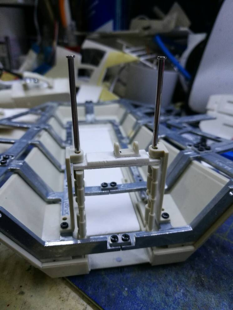

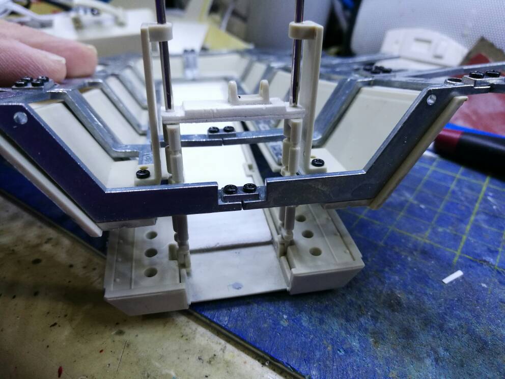

Ora attenzione a questo passaggio: Dobbiamo girare sottosopra i pezzi di struttura montati fino ad ora è montare le restanti tre staffe a due fori
Allegato 260741
Allegato 260742
Rob72 27-11-16 03:39 PM
3 allegato(i)

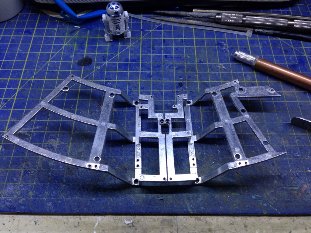

Adesso che la porzione è completa
Allegato 260743
Uniamola con il resto della struttura
Allegato 260744
Allegato 260745
Per adesso soltanto con le tre viti che permettono di mantenerla ferma, visto che non appena avremo in mano i prossimi fascicoli, dovremo rismontarla per completarla.
Per adesso è tutto alla prossima.

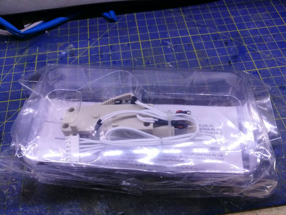

39 abbiamo: il motore della rampa
Allegato 262631

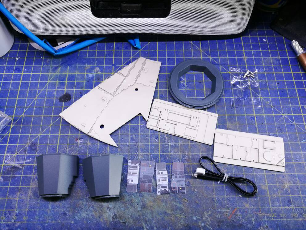

40 abbiamo: un pannello dello scafo bruciacchiato (da migliorare), le famose vetrate delle torrette e del cockpit, una postazione di tiro della torretta, viti
Allegato 262632
41abbiamo: pannello dello scafo, gusci torretta, adesivi strumentazione, frontale torretta, pannelli vani piedi di atterraggio, busta con micro magneti
Allegato 262633

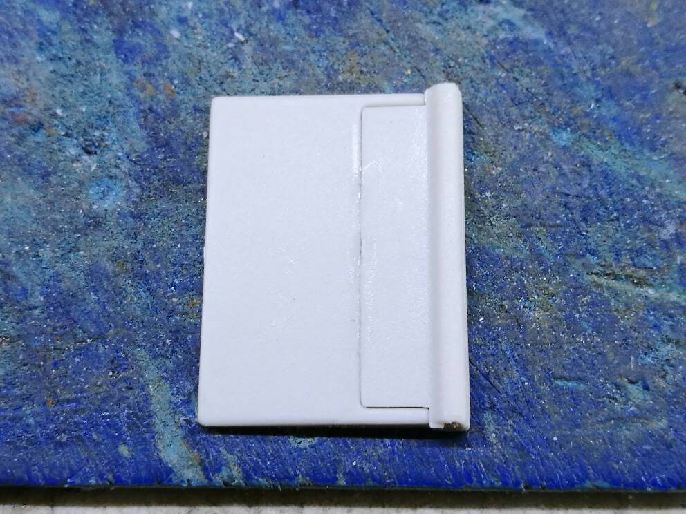

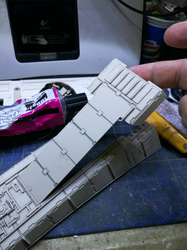

Bene!! Questa volta voglio passare direttamente alle modifiche, che riguardano ovviamente la rampa di accesso
Andrò a costruire l'interno della rampa
Allegato 262634
Allegato 262635

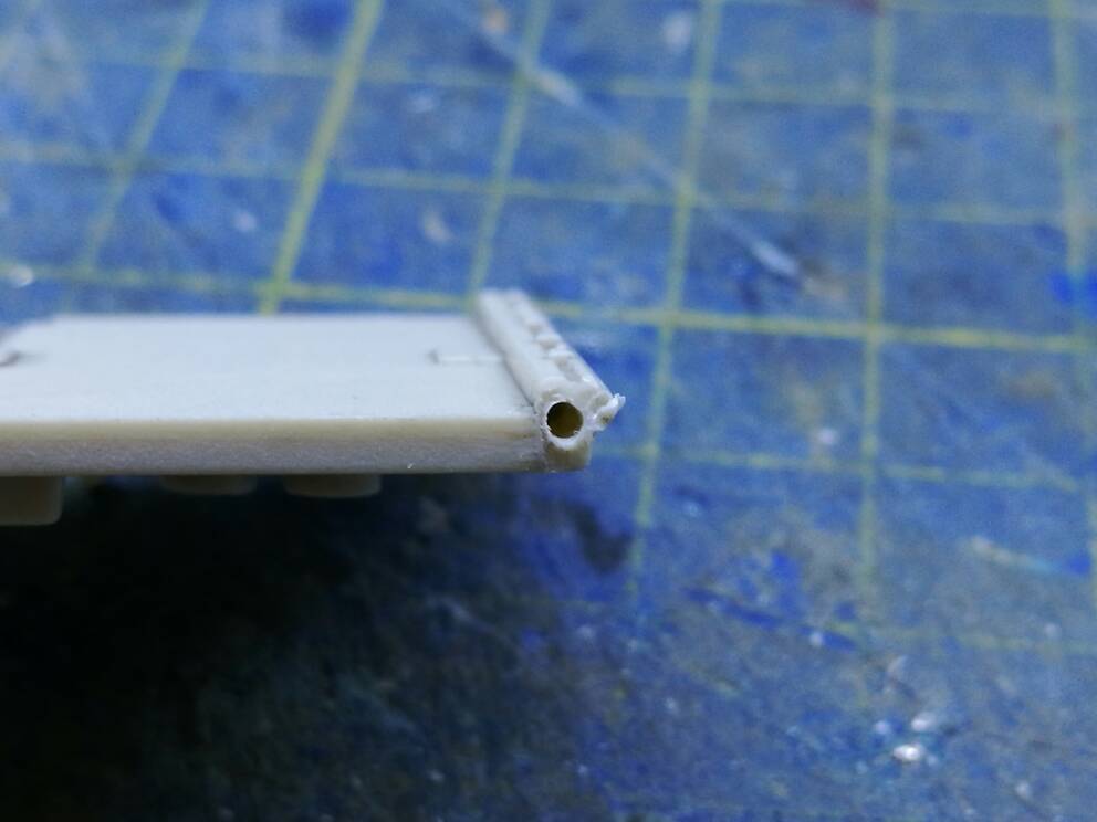

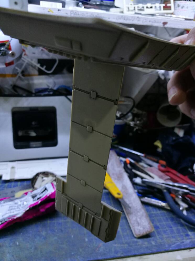

Per prima cosa montiamo la punta della passerella. Incolliamo le due parti della punta come indicato sul fascicolo, è poi la innestiamo sulla passerella, verificando che si apra e si chiuda liberamente.
Allegato 262636
Allegato 262637

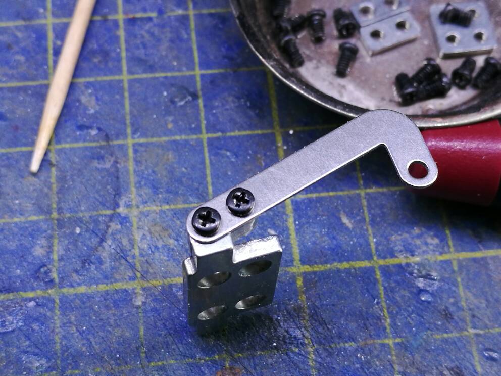

Poi passiamo alla cerniera che permetterà alla passerella di aprirsi e chiudersi
Quindi montiamo la lamella come indicato, con le stesse viti nere della struttura,
Allegato 262638
Allegato 262639
Ora montiamo il restante pezzo come indicato nella foto
Allegato 1
Ora; io userò la cerniera momentaneamente
per provare il movimento della passerella, più in là la sostituirò con una autocostruita.

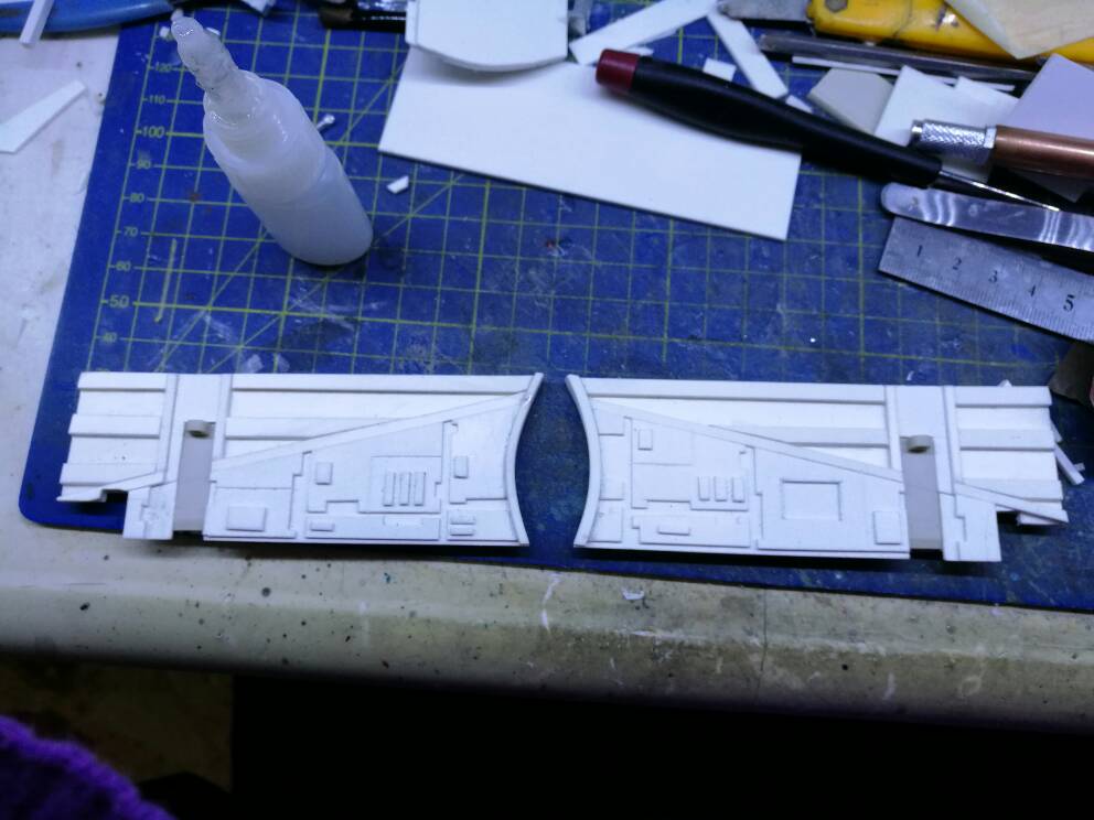

Adesso passiamo alla modifica vera e propria.

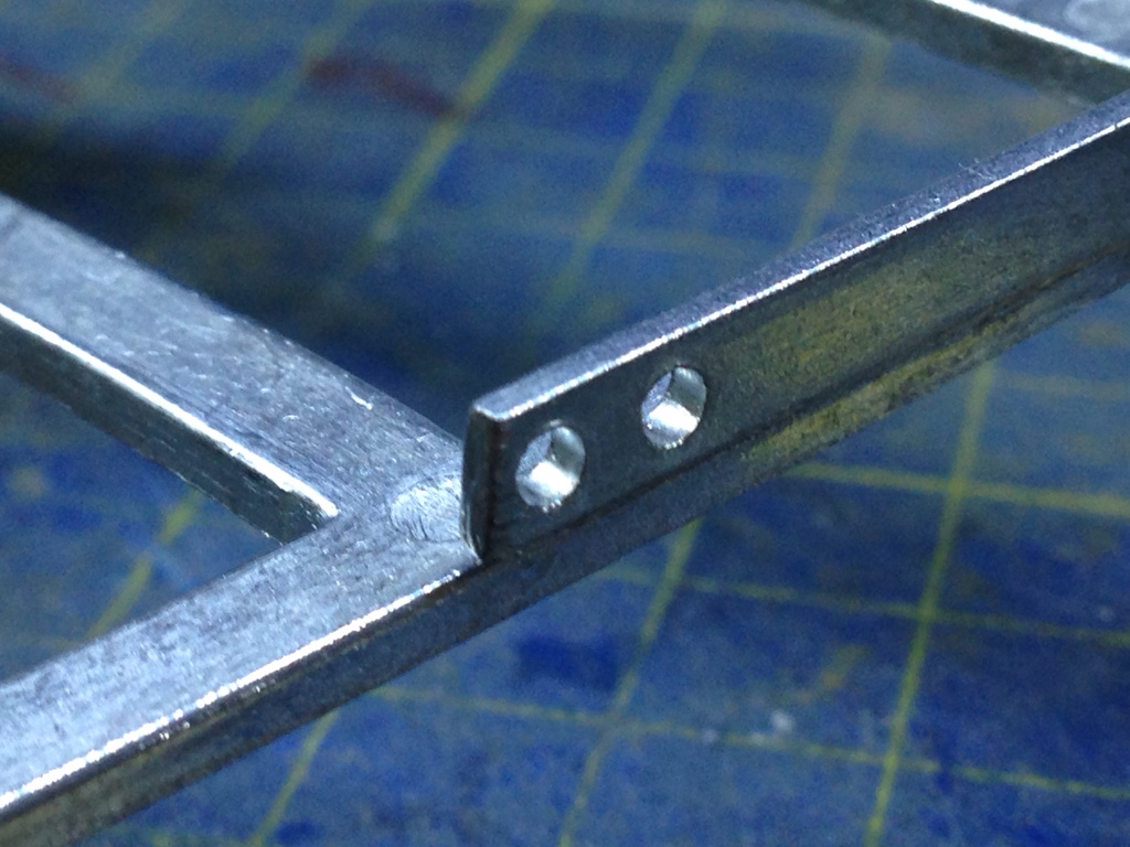

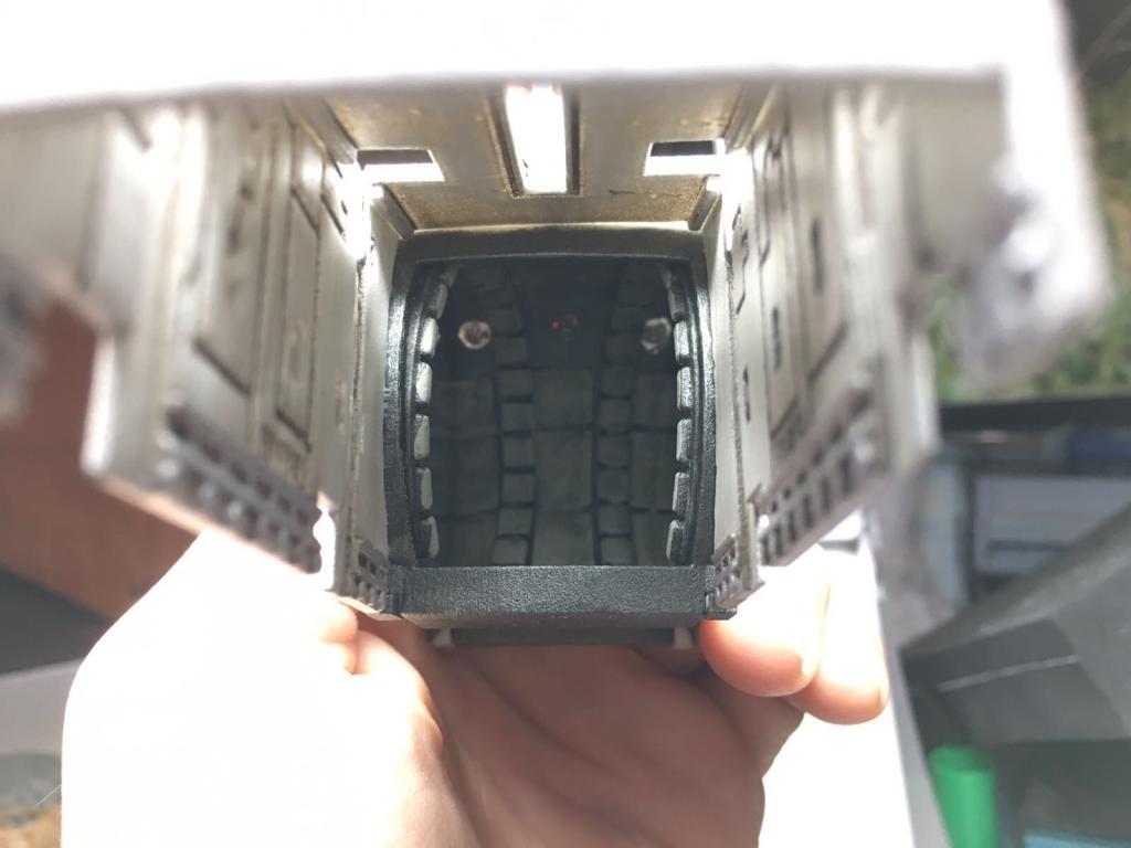

Hi ripreso la porzione di struttura che ospiterà la rampa e l'ho rismontata tutta
Allegato 262641

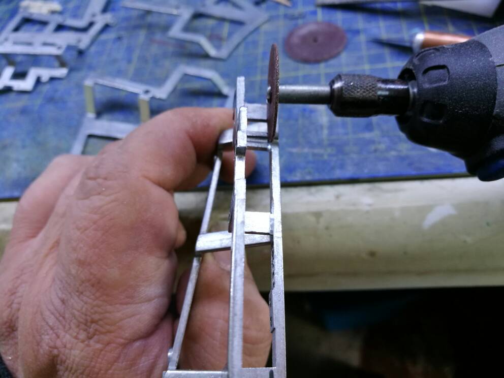

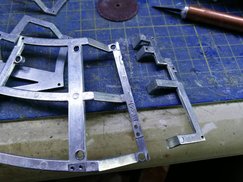

Poi con il dremell ho tagliato tutta la parte di struttura che normalmente dovrebbe ospitare il motore e i led.
Allegato 262642
Allegato 262643
Allegato 262644
Allegato 262645
Allegato 262646
Ottenendo questo
Allegato 262647

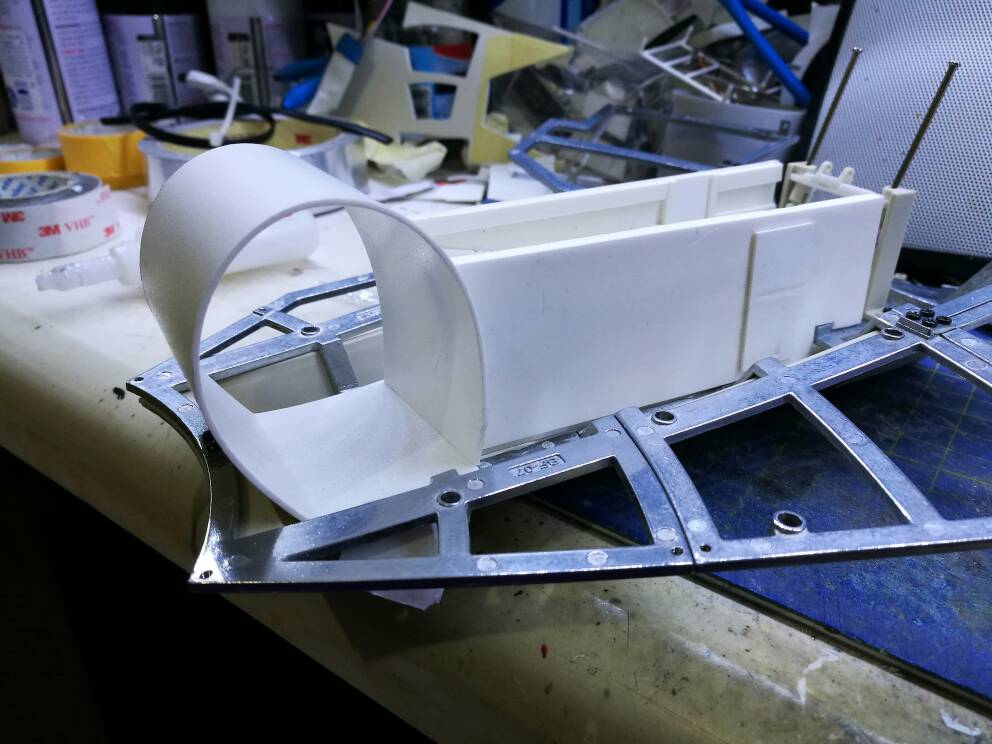

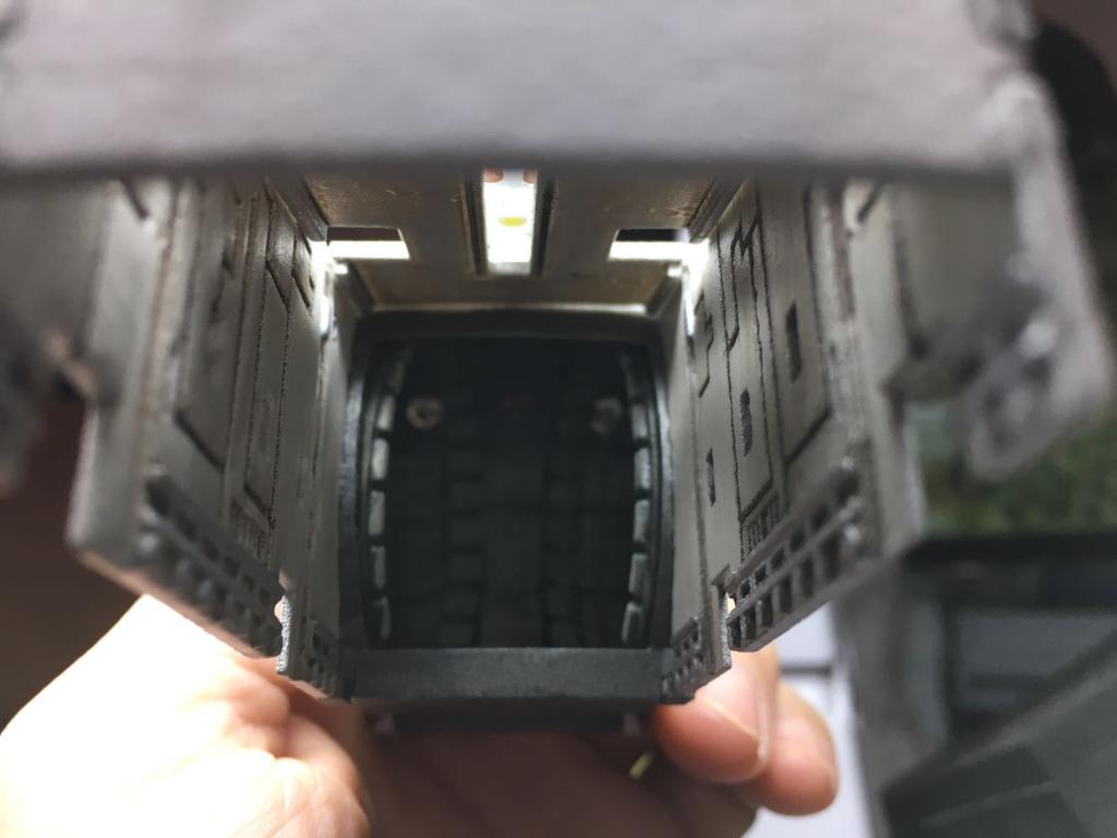

Quindi ho ricostruito le due pareti interne del corridoio d'accesso della rampa, inglobando i supporti dei due attuatori più piccoli
Allegato 262648
Allegato 262649
Allegato 262650
Allegato 262651
Allegato 262652
Allegato 262653

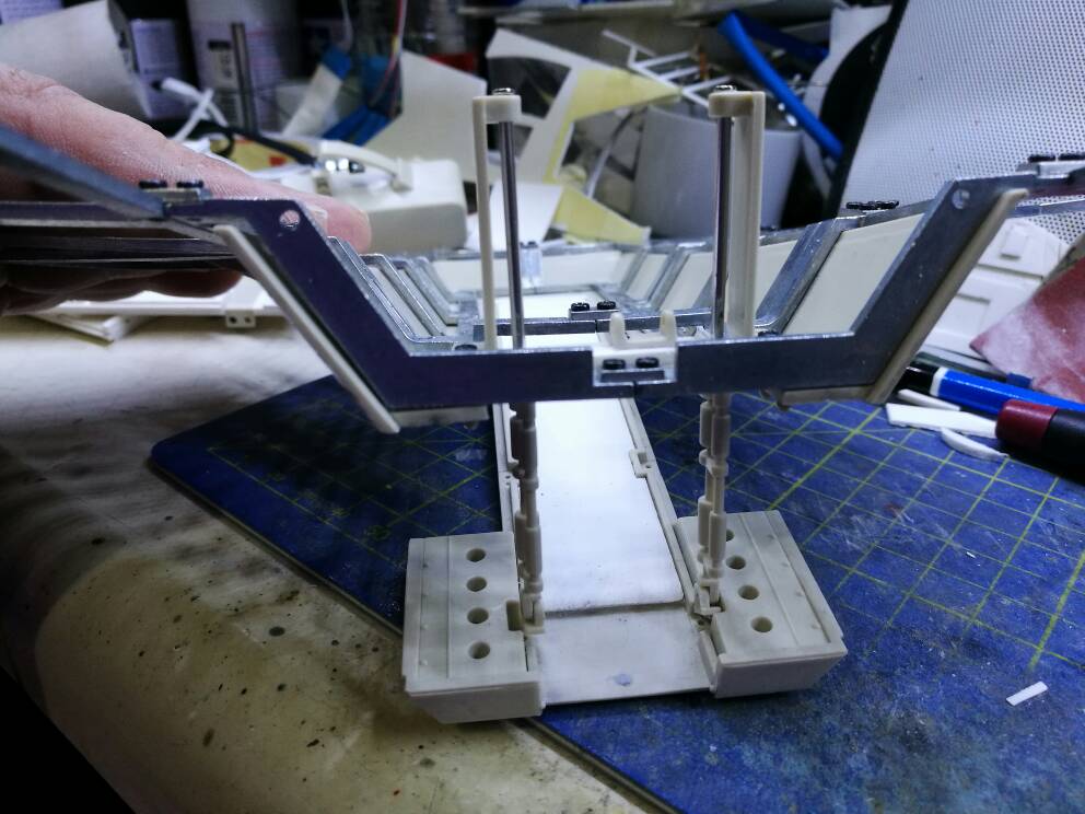

Qui qualche prova
Allegato 262654
Allegato 262655
Allegato 262656
Allegato 262657

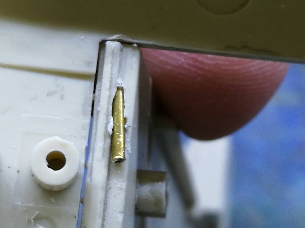

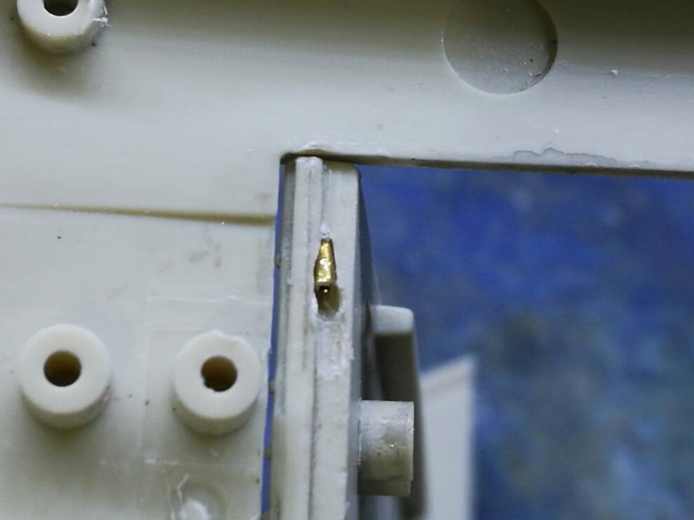

Ad ogni modo, Piccolo aggiornamento!!

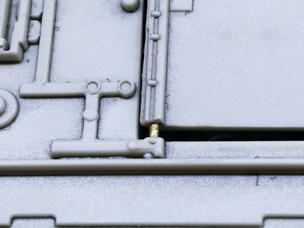

Vista la modifica alla rampa, la cerniera originale del kit è diventata troppo ingombrante, anzi non deve proprio esserci.
Quindi abbiamo bisogno di una nuova cerniera. Guardando il pezzo della rampa, ho notato che effettivamente una cerniera c'è. Quella riprodotta nello stampaggio del pezzo
Allegato 263031
Ho praticamente forato le parti interne del pezzo dello scafo e le parti esterne estreme alla rampa con una punta da 1mm.
Allegato 263032
Allegato 263033
Ho inserito un pezzetto di tondino in ottone di uguale diametro
Allegato 263034
Dall'altra parte ho fatto un buco un po' storto per avere la possibilità di inserire il tondino, poiché il pezzo dello scafo non è abbastanza flessibile per poter inserire la rampa senza problemi
Allegato 263035
Allegato 263036
Con questa soluzione ho ottenuto una cerniera praticamente invisibile avendo tutto lo spazio per creare la passerella
Allegato 263037
Allegato 263038
Allegato 263039

Ciao a tutti!!
Continuiamo con i lavori sulla rampa.
Man mano che si fanno questi lavori, ti accorgi che non può ottenere il risultato che ti sei prefissato, se non aggiungi altri particolari. Quindi per ottenere qualcosa di più realistico, alle pareti ho pensato di aggiungere uno scorcio di corridoio, magari che si veda guardando attraverso la rampa.
Si comincia...
Modificate le pareti
Allegato 263235
Qui un abbozzo di corridoio, tutto ancora da verificare e studiare bene.
Allegato 263236
Questa è l'ultima cosa che ho fatto oggi.
Prima di questo, ho lavorato sul nuovo (chiamiamo così) meccanismo di apertura della rampa che sfrutterà sempre il suo motore originale.
L'idea è quella di far muovere la rampa, spingendo e retraendo gli attuatori più lunghi.
Quindi ho creato questo pezzo che ingloba il gancetto originale.
Allegato 263237
Va montato così
Allegato 263238
E, almeno in teoria il movimento dovrebbe essere questo
Allegato 263239
Allegato 263240
Poiché la modifica estetica verrà effettuata in base al posizionamento del motore, fino a quando non lo potrò far muovere, non potrò verificare se funzioni tutto correttamente.
A proposito qualcuno ha già alimentato il motore, solo magari per verificarne il funzionamento??
E con questo quesito concludo, alla prossima.
stay tuned

Rob72 11-01-17 09:27 PM
Ciao shen. No! Non ho voglia di aprire il motore. La mia domanda si riferiva a qualcuno che lo avesse alimentato e fatto girare senza aspettare il circuito centrale dell'impianto, per capire, così, come si muove. Per quanto riguarda l'altezza credo che non ci saranno problemi perché, considerato che le parti di struttura che uniranno la parte inferiore dello scafo con quella superiore ad occhio sono alte circa 18/20 mm ci dovrei stare dentro . Per capirci le parti sono queste.
Allegato 263448
Ora, questa è la mandibola ma l'altezza dovrebbe essere uguale. Tu a che punto sei con la tua modifica?? Perché non metti qualche foto per far vedere anche agli altri dove sei arrivato?? ( In primis, sono curioso[emoji39] [emoji39] )
