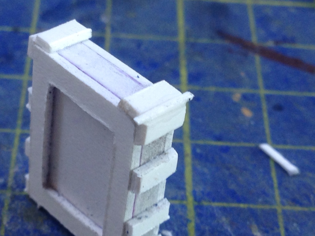

Rob72 28-08-16 08:50 PM
28 allegato(i)
Risalve gente!!

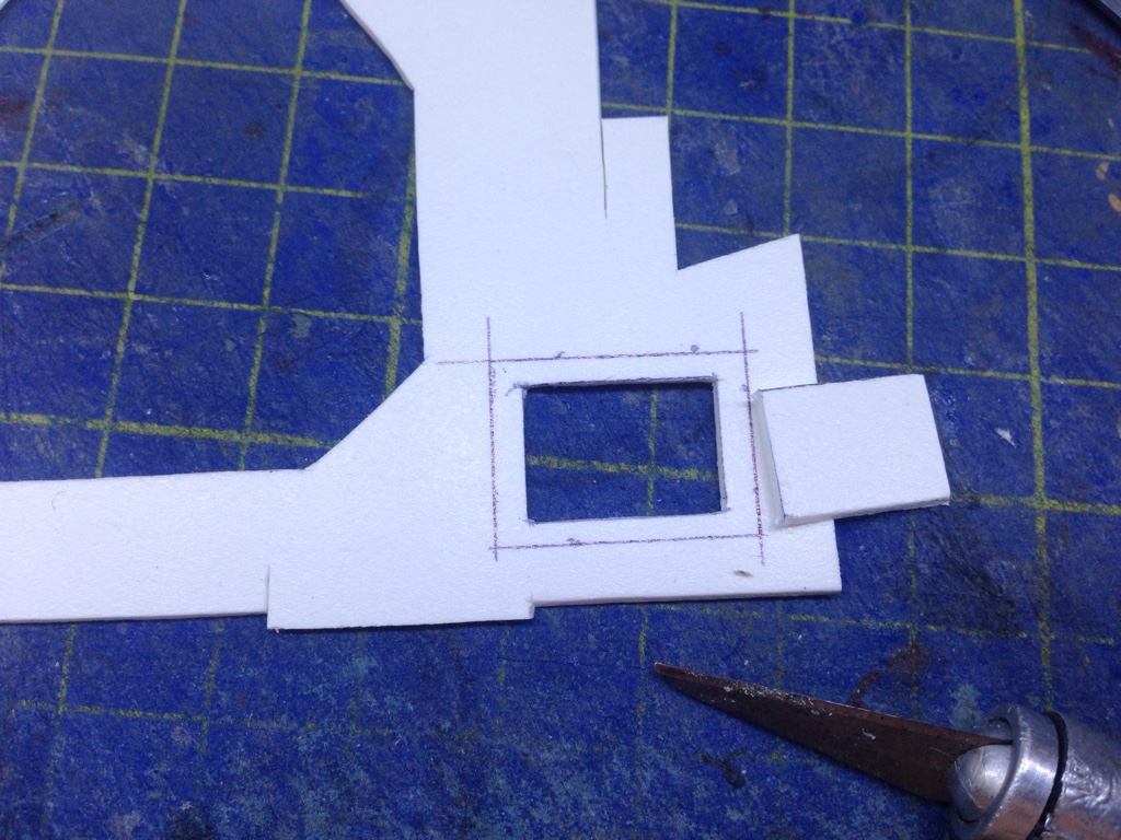

Come promesso oggi vi dico come costruirsi le casse della merce che può essere posizionata dentro la stiva, per arricchire il dioramino.
Io userò il mio solito materiale, il forex da 1mm e da 3mm.
Io quando ho fatto le mie, sono un po andato ad occhio, ma se volete fare le cose precise, dovete mettervi di buona volontà, calcolatrice in mano e farvi due calcoli.
Le misure che descriverlo non sono in scala ma servono solo come esempio.
Cominciamo col disegnare due rettangoli sul materiale da 1mm, il primo circa 20x15mm ed uno all'interno da 15x10mm.
Allegato 253960
Disegnatene un'altro per l'altro lato.

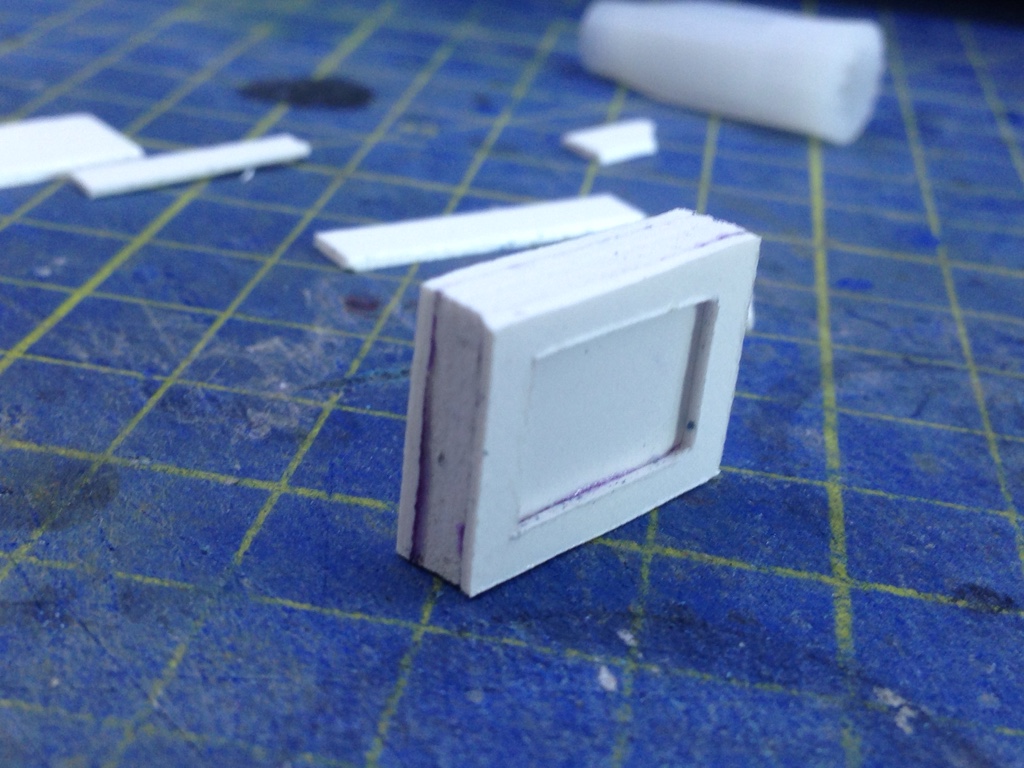

Poi con il materiale da 3mm tagliate un rettangolo anch'esso da 20x15mm.
Allegato 253961
Allegato 253962
Tagliate il rettangolo più piccolo creando un'apertura, ed incollate il retandolo più spesso sopra
utilizzando il rettangolo disegnato come riferimento.
Allegato 253963
Allegato 253964
A colla asciutta, con il bisturi tagliatelo lungo il perimetro più preciso possibile.
Allegato 253965
Re incollatelo sull'altro disegno.
Allegato 253967
Allegato 253968
Intanto che la colla si asciuga, tagliate una strisciolina da 1mm di circa 5x30/35mm
Allegato 253969
Poi tagliate quattro quadrati di 5x5 e fate un'incisione al centro di ognuno, in modo da poterli piegare ad angolo.
Allegato 253970
Allegato 253971
Tagliate come prima anche il secondo rettangolo e otterremo questo.
Allegato 253972
Allegato 253973
Pareggiamo i bordi con carta vetro grossa e lisciamo con quella fine.
Allegato 253974
Allegato 253975

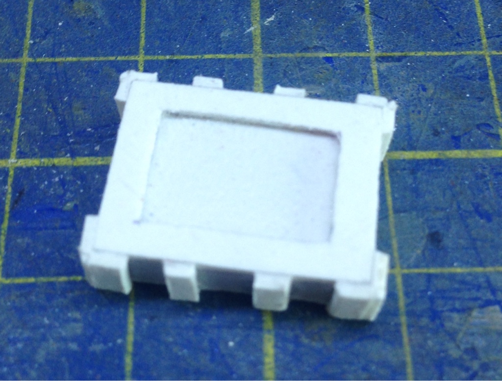

Ora prendiamo i quattro angolini e incolliamoli un per ogni angolo del pezzo principale.
Allegato 253976
Tagliamo altri quattro pezzettini dalla striscia di prima, e incolliamoli ad intervalli regolari lungo i bordi.
Allegato 253977
Allegato 253978
La nostra cassa prende forma.
Rimane solo da correggere gli angoli aperti.
Tagliamo una strisciolina di circa 1mm dal materiale dello stesso spessore
Allegato 253979
Tagliamo a sua volta due pezzetti di circa 8mm di lunghezza,
Allegato 253980
e poi dividiamoli a metta nel senso della lunghezza.
Allegato 253981
Incolliamoli dentro le mancanze
Allegato 253982
Con il bisturi facciamo saltare le puntine
Allegato 253983
Con una carta vetro grossa andiamo a pareggiare il tutto
Allegato 253984
E poi lisciamo di nuovo
Allegato 253985
Aggiustate un po gli angoli con una limetta
Allegato 253986
e la nostra cassa e pronta per la verniciatura.
Allegato 253987
Spero di esservi stato utile.
Alla prossima

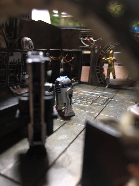

MrGrady 28-08-16 10:38 PM
2 allegato(i)
Utile è poco!!!
Se non altro per me sei dannoso, stanotte non dormirò...
Grazie mille per la guida
Metto una foto di come avevo iniziato io con i barili, il quarto indietro pensavo di usarlo per R2-D2, e finora non ho trovato problemi. Poi proverò a farne anche un paio con le spinette di legno.
Edit- Ho corretto la foto ed aggiunta una con due barili finiti. L'avevo caricata dal cellulare e non riuscivo a correggerla

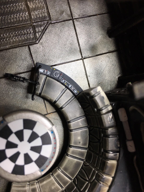

Per tutti coloro che vogliono riempire stiva e corridoi di luci e non sanno dove far passare tutto, in rete ho trovato questa dell' uscita 89. Praticamente diventano una palafitta quindi sotto ci passa di ogniAllegato 254303
Rob72 03-09-16 12:39 PM
Quelli sono i supporti per montare stiva e corridoi. Ora mi è tutto più chiaro!!

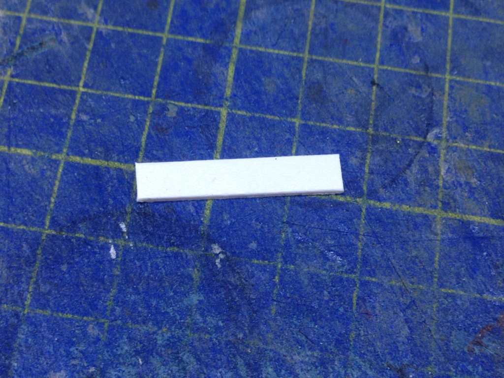

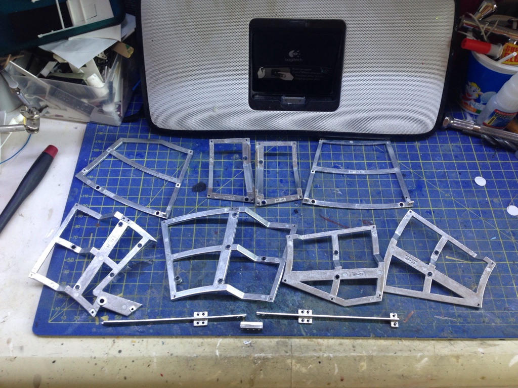

Rob72 28-09-16 10:26 PM
28 allegato(i)
E si Shen!! Hai proprio ragione!! Ti dirò di più, fino alla 37 solo telaio e poca altra roba. Infatti il mio aggiornamento si basa (per adesso) solo al montaggio standard dei telai.
Cominciamo a vedere cosa abbiamo trovato nelle uscite di agosto (22-23-24-25), si avete capito bene agosto perché, purtroppo,i dipendenti delle poste nella mia città vanno in ferie tutti insieme, e la posta non la consegna nessuno!!![emoji36][emoji36], in più se non andavo io allo sportello, questo pacco non sarebbe mai arrivato. Cavoli!!! Era dal 27 agosto che era in giacenza!!
Comunque!
Dicevo, questo è il materiale:
Fasc. 22: struttura, viti, cuscini corridoio
Allegato 256112
Fasc. 23: struttura, viti, parte superiore corridoio, pezzo dima
Allegato 256113
Fasc. 24: struttura, viti, pannello scafo
Allegato 256114
Fasc. 25: struttura, pezzo dima, cuscini ingresso torretta, pezzi ingresso torretta.
Allegato 256115

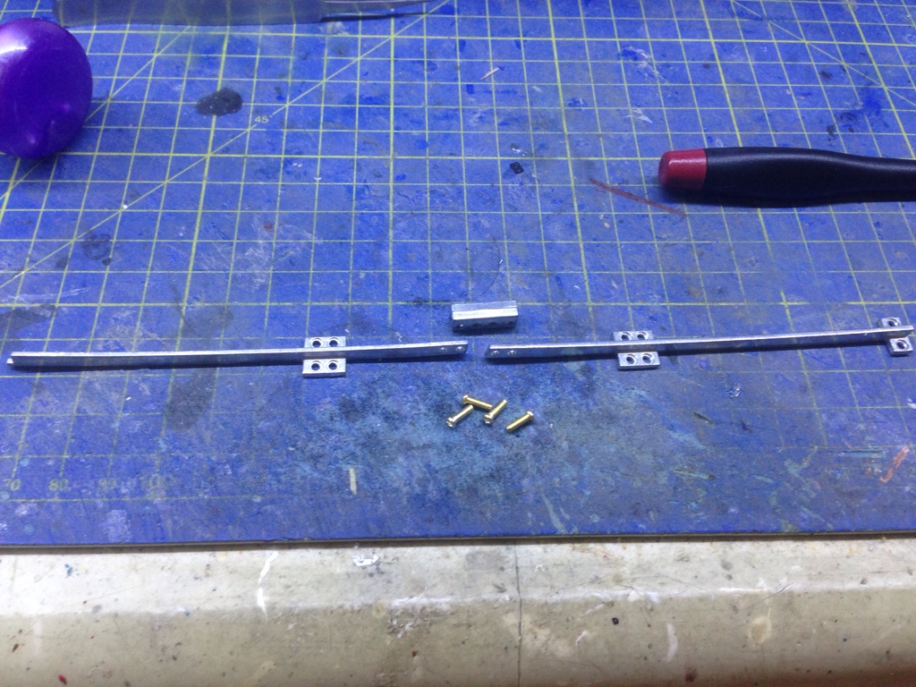

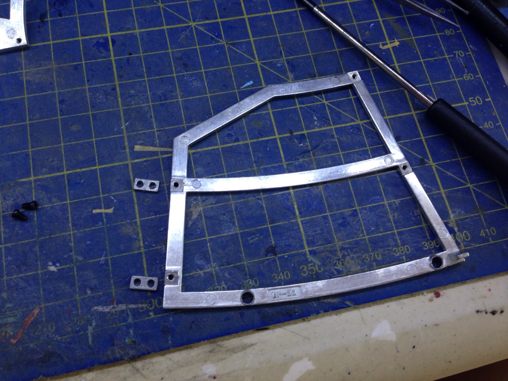

Mettiamo da parte tutto il resto e teniamo solo i pezzi di struttura.
Ai pezzi trovati in quest'ultimi fascicoli, dobbiamo aggiungere anche quelli trovati nei fascicoli 20 e 21.
Allegato 256116

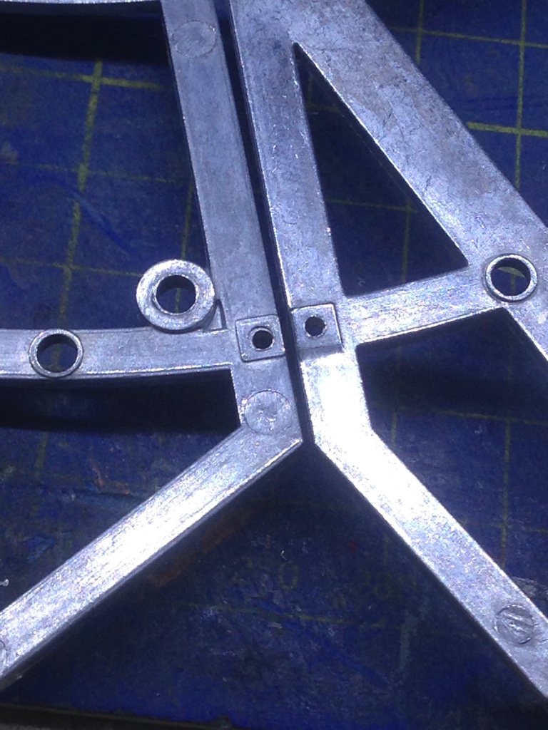

Iniziamo con la bf22 alla quale montiamo 2 staffe a due fori
Allegato 256117
Allegato 256118
Sempre sulla 22 montiamo altre due staffe, una a due fori ed una a quattro
Allegato 256119
Allegato 256120

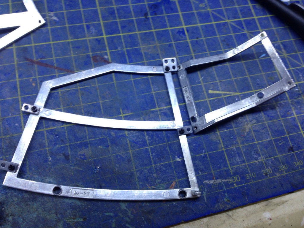

A quest'ultime montiamo la bf23
Allegato 256121
Allegato 256122
Montiamo la bf26 nei due fori liberi della staffa a quattro fori
Allegato 256125
Allegato 256128
Ora prendiamo altre tre staffe; due a quattro fori, ed una a due, e montiamole al proprio posto
Allegato 256129
Uniamo la bf24 nella parte bassa a seguire la 23, è la bf27 nella parte alta a seguire la 26
Allegato 256130
Allegato 256131
Allegato 256132
Ora montiamo altre due staffe; una a quattro e una a due fori, e uniamo la bf25.
Allegato 256133
Allegato 256134
Allegato 256135
Montiamo altre due staffe a due fori nella parte in alto a sinistra
Allegato 256136
Allegato 256137
quindi uniamo la bf28 e a seguire la bf29
Allegato 256138
Allegato 256139
Allegato 256140
Adesso uniamo la staffa di giuntura, come abbiamo fatto precedentemente, con la sua staffa a U le quattro viti dorate lunghe
Allegato 256141
Allegato 256142
Quindi montiamomola a chiudere nella parte destra della struttura
Allegato 256143

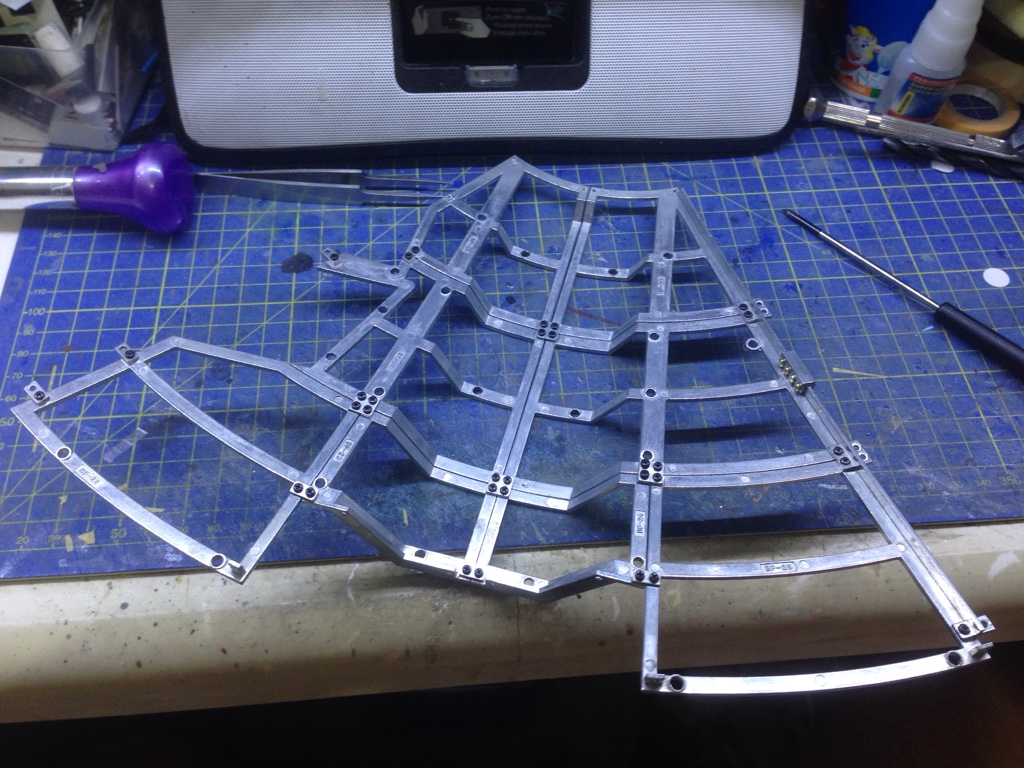

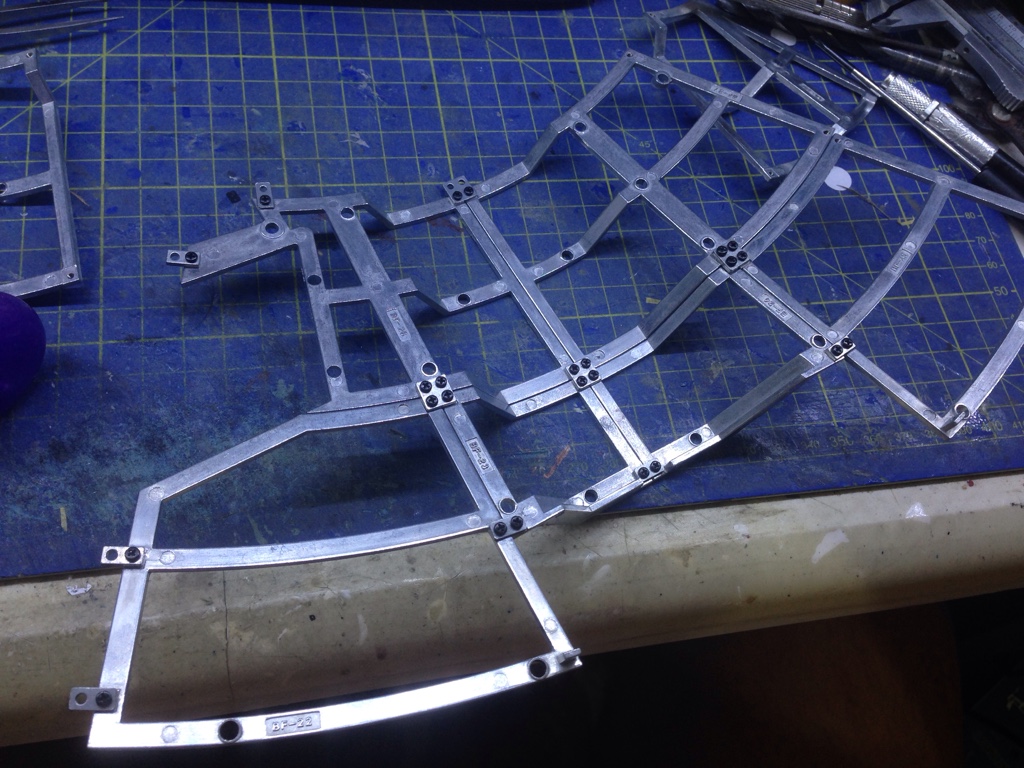

Rob72 28-09-16 10:34 PM
7 allegato(i)
E così abbiamo un altro bel pezzo di struttura montato
Allegato 256147
Ora uniamo il pezzo che abbiamo appena montato, con il resto della struttura montata precedentemente
Allegato 256148
Non dimentichiamoci di montare l'ultima staffetta a due fori che manca
Allegato 256149
Allegato 256150
Allegato 256152
Adesso abbiamo ampliato ancora la struttura portante del nostro Falcon.
Allegato 256153
Utilizziamo la dima fin ora ottenuta, per appoggiare la struttura fin qui costruita, in modo da non rovinarla
Allegato 256154
Per adesso è tutto. Alla prossima
