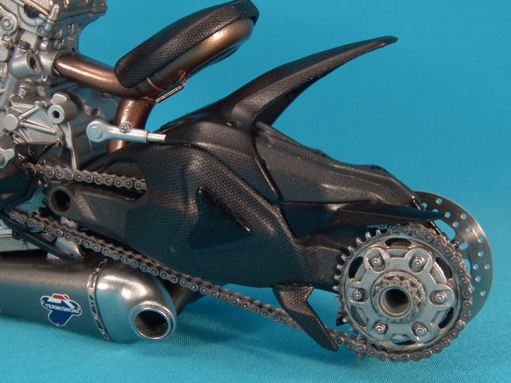

Buonasera a tutti, rieccomi dopo un po' di tempo, riflessioni e tanto lavoro, con non tanti risultati, tanto per cambiare! Quindi: non avendo nessuna intenzione di rifare il carbonio, dopo aver valutato bene le considerazioni di desmohomer e andreacix ( e aver visto e apprezzato i suoi risultati)... Ho rifatto il carbonio! Vi risparmio tutto ciò che ha comportato la scelta, vi mostro come è venuto il lavoro:
Allegato 239593
Allegato 239594
Allegato 239595
Allegato 239596
Allegato 239597
Effettivamente è più reale ed il modello ne ha guadagnato: grazie per le osservazioni, il confronto è sempre positivo. Dopo la posa delle decal ho dato alcune passate di smoke tamiya, poi alcune di acrilico trasparente nero da disegno ed infine dell'opaco per proteggere e smorzare l'eccessiva lucentezza..oltretutto non riuscivo a digerire il colore viola che la scritta ducati sul paracarter aveva preso dopo aver spruzzato lo smoke dell'alclad nella prima versione del carbonio.

massimoc5 26-02-16 10:27 PM
Tanta roba,moolto bella la protezione sul serbatoio una vera chicca:tunz6rh:
kiki23 27-02-16 06:56 AM
:o che figata bello
Desmohomer 27-02-16 07:37 AM
Pornografia modellistica! Seguo e ammiro!
