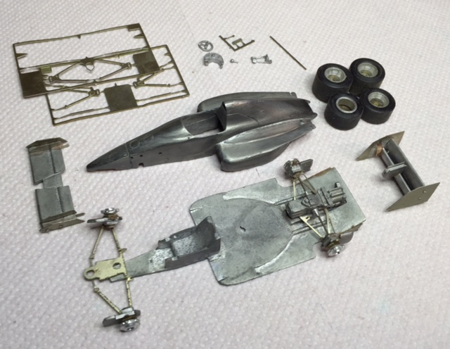

Come avevo anticipato nell'altro wip che ho dovuto interrompere in attesa delle decals, ho preso in mano questo vecchio kit della Meri kits.
Si tratta della BMS Dallara 189 nella versione del G.P. di Monaco 1989 guidata dal compianto Andrea De Cesaris e da Alex Caffi che in quel G.P. arrivò quarto.
Aperta la scatola il modellino si presenta parzialmente assemblato perchè proviene da un mercatino dell'usato.
[auto] BMS Dallara 189 - Meri Kits - 1/43-dallara.jpg [auto] BMS Dallara 189 - Meri Kits - 1/43-dallara-1.jpg
Il kit non presenta difficoltà particolari e allora, per fare un po' di esperimenti, mi sono avventurato in una modifica che riguarda il musetto.
Su un vecchio Autosprint ho trovato delle foto della vettura senza musetto e allora ho pensato di separare il musetto dal corpo vettura per renderlo montabile/smontabile ed aggiungendo i particolari del ripartitore di frenata con relativi serbatoietti dell'olio.
[auto] BMS Dallara 189 - Meri Kits - 1/43-scansione0009.jpg [auto] BMS Dallara 189 - Meri Kits - 1/43-scansione0014.jpg
[auto] BMS Dallara 189 - Meri Kits - 1/43-dallara-2.jpg [auto] BMS Dallara 189 - Meri Kits - 1/43-dallara-3.jpg [auto] BMS Dallara 189 - Meri Kits - 1/43-dallara-4.jpg [auto] BMS Dallara 189 - Meri Kits - 1/43-dallara-5.jpg

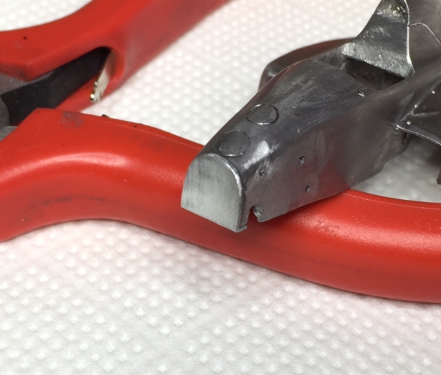

Ho proceduto al taglio senza particolari difficoltà.
[auto] BMS Dallara 189 - Meri Kits - 1/43-dallara-7.jpg

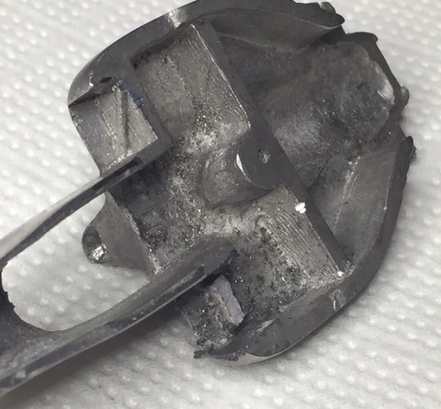

Ho limato l'eccesso di metallo all'interno del telaio e del musetto.
[auto] BMS Dallara 189 - Meri Kits - 1/43-dallara-9.jpg [auto] BMS Dallara 189 - Meri Kits - 1/43-dallara-10.jpg [auto] BMS Dallara 189 - Meri Kits - 1/43-dallara-16.jpg

Ho usato un seghetto per ferro con la lama molto sottile.
Ti posto una foto.
[auto] BMS Dallara 189 - Meri Kits - 1/43-img_3275.jpg
Ho applicato una piastrina di alluminio da 0,5 mm sulla parte anteriore del telaio e l'ho parificata con il resto del telaio (anche per recuperare il taglio con il seghetto).
[auto] BMS Dallara 189 - Meri Kits - 1/43-dallara-11.jpg
Infine ho praticato un foro come nella vettura reale.
[auto] BMS Dallara 189 - Meri Kits - 1/43-dallara-13.jpg [auto] BMS Dallara 189 - Meri Kits - 1/43-dallara-15.jpg
Anche il musetto ha avuto bisogno di qualche sistemata.
[auto] BMS Dallara 189 - Meri Kits - 1/43-dallara-22.jpg [auto] BMS Dallara 189 - Meri Kits - 1/43-dallara-23.jpg

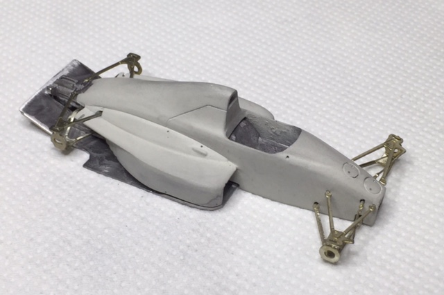

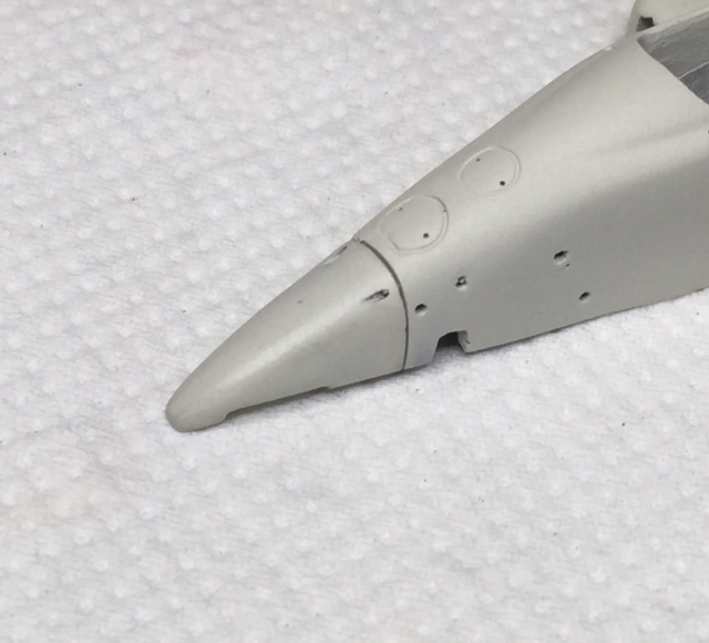

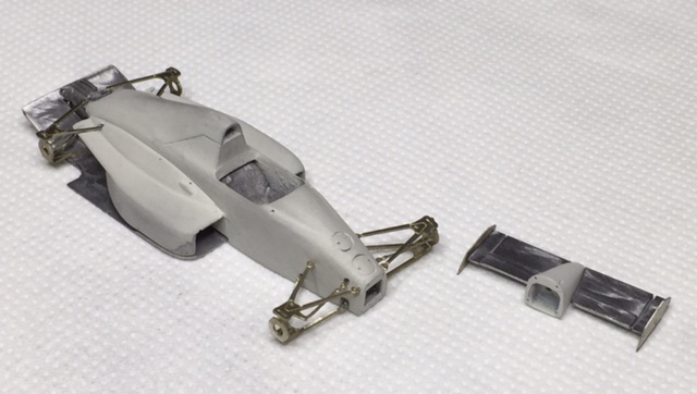

Dopo aver rifinito la carrozzeria ho dato una mano di fondo per controllare che tutto fosse a posto.
Ho fatto anche delle prove a secco per verificare che il musetto montasse in maniera decente.
Ho inserito provvisoriamente nella parte anteriore del telaio dei piolini ottenuti con tondino da 0,3 mm dove si aggancerà il musetto.
[auto] BMS Dallara 189 - Meri Kits - 1/43-dallara-27.jpg [auto] BMS Dallara 189 - Meri Kits - 1/43-dallara-30.jpg
Altre prove a secco prima di andare in verniciatura.
[auto] BMS Dallara 189 - Meri Kits - 1/43-dallara-31.jpg [auto] BMS Dallara 189 - Meri Kits - 1/43-dallara-32.jpg [auto] BMS Dallara 189 - Meri Kits - 1/43-dallara-33.jpg [auto] BMS Dallara 189 - Meri Kits - 1/43-dallara-34.jpg [auto] BMS Dallara 189 - Meri Kits - 1/43-dallara-35.jpg

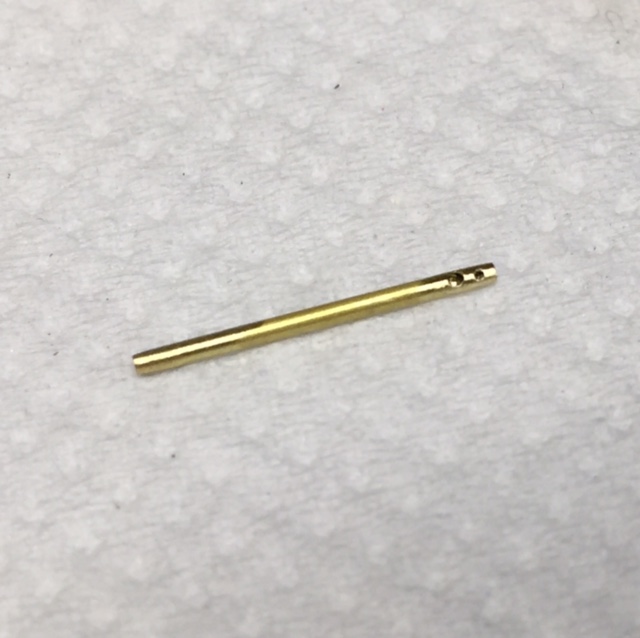

Mi sono dedicato agli accessori dell’avantreno.
Ho realizzato le due pompe dei freni con un tubicino da 0,8 mm forato per inserire perpendicolarmente un altro tubicino da 0,6; l’altro forellino è l’uscita dei condotti dell’olio che andranno alle pinze dei freni.

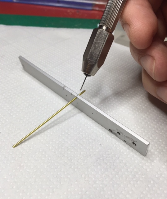

Vecchio 05-01-15, 06:54 AM   #11
Bel lavoro!
...resta un mistero il fare dei fori su un tubo da 1mm....
..morsa e trapanino colonna?
Gli ammortzzatori li farei...Solo per il gusto di farli...!

Grazie per gli interventi.
Per Bruno: in realtà uso un sistema molto più semplice per vare i buchi; domani posto una foto dello "strumentino" che uso per fare i fori.

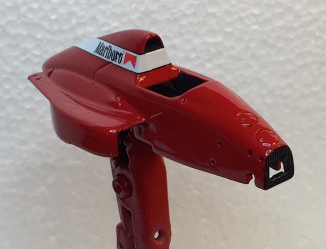

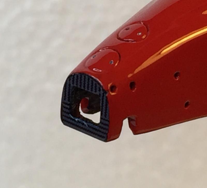

Nel frattempo ho ultimato la verniciatura.
Ho optato per dare il trasparente sopra la decal bianca per il timore che si distruggesse considerato l’età del kit; in realtà è andato tutto bene.
Ho sagomato un ritaglio di decal che replica la fibra di carbonio da applicare alla parte anteriore del telaio facendo attenzione a dare il giusto “orientamento” delle fibre come nella foto dell’auto originale.
[auto] BMS Dallara 189 - Meri Kits - 1/43-anteriore.jpg [auto] BMS Dallara 189 - Meri Kits - 1/43-dallara-05.jpg [auto] BMS Dallara 189 - Meri Kits - 1/43-dallara-06.jpg [auto] BMS Dallara 189 - Meri Kits - 1/43-dallara-09.jpg [auto] BMS Dallara 189 - Meri Kits - 1/43-dallara-08.jpg

Per fare i fori sui tubicini uso il sistema raffigurato nella foto; faccio due fori perpendicolari della misura necessaria su una piastrina di alluminio; in uno inserisco il tubicino, che può essere anche più piccolo di 1,0 mm e nell'altro la punta del trapano della misura adeguata.
[auto] BMS Dallara 189 - Meri Kits - 1/43-attrezzo-1.jpg [auto] BMS Dallara 189 - Meri Kits - 1/43-attrezzo-2.jpg
