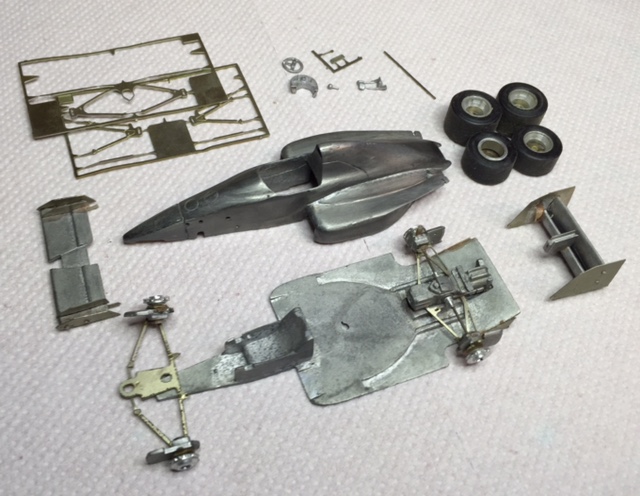

Buon Anno a tutti amici modellisti!
Come avevo anticipato nell'altro wip che ho dovuto interrompere in attesa delle decals, ho preso in mano questo vecchio kit della Meri kits.
Si tratta della BMS Dallara 189 nella versione del G.P. di Monaco 1989 guidata dal compianto Andrea De Cesaris e da Alex Caffi che in quel G.P. arrivò quarto.
Aperta la scatola il modellino si presenta parzialmente assemblato perchè proviene da un mercatino dell'usato.
Allegato 208172 Allegato 208173

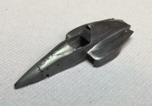

Il kit non presenta difficoltà particolari e allora, per fare un po' di esperimenti, mi sono avventurato in una modifica che riguarda il musetto.
Su un vecchio Autosprint ho trovato delle foto della vettura senza musetto e allora ho pensato di separare il musetto dal corpo vettura per renderlo montabile/smontabile ed aggiungendo i particolari del ripartitore di frenata con relativi serbatoietti dell'olio.
Allegato 208174 Allegato 208175
Allegato 208176 Allegato 208177 Allegato 208178 Allegato 208179

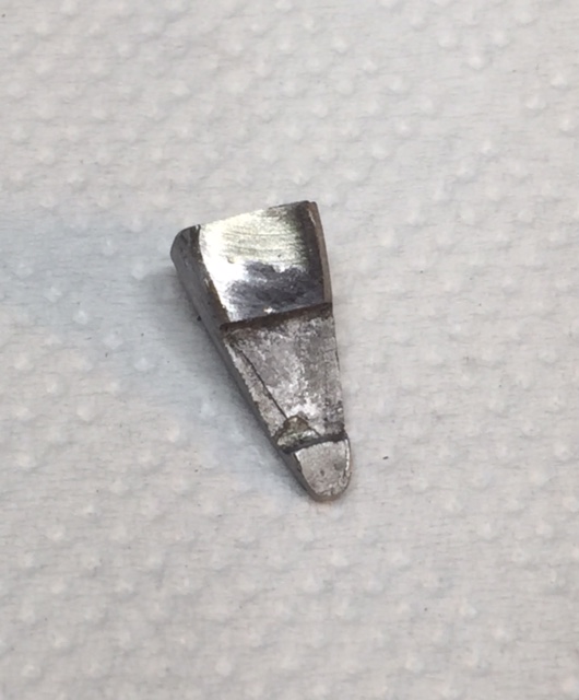

Piccolo aggiornamento.

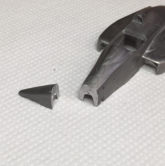

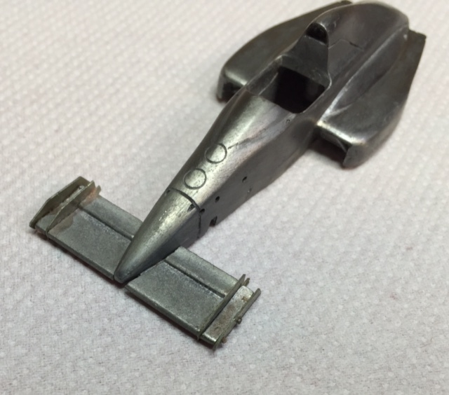

Ho proceduto al taglio senza particolari difficoltà.
Allegato 208182
Ho limato l'eccesso di metallo all'interno del telaio e del musetto.
Allegato 208183 Allegato 208184 Allegato 208185

Officine Nadalini 03-01-15 03:01 PM
6 allegato(i)
Grazie Bic.
Ho usato un seghetto per ferro con la lama molto sottile.
Ti posto una foto.
Allegato 208189
Ho applicato una piastrina di alluminio da 0,5 mm sulla parte anteriore del telaio e l'ho parificata con il resto del telaio (anche per recuperare il taglio con il seghetto).
Allegato 208190
Infine ho praticato un foro come nella vettura reale.
Allegato 208191 Allegato 208192
Anche il musetto ha avuto bisogno di qualche sistemata.
Allegato 208193 Allegato 208194

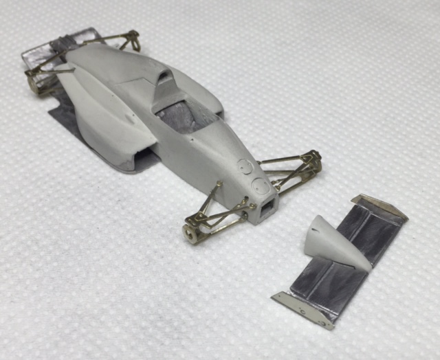

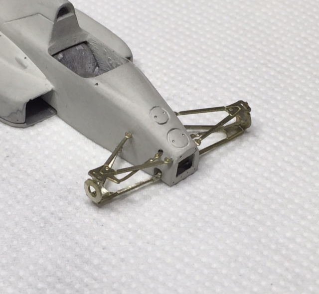

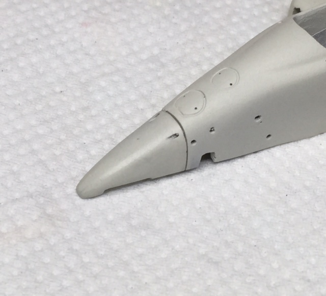

Dopo aver rifinito la carrozzeria ho dato una mano di fondo per controllare che tutto fosse a posto.
Ho fatto anche delle prove a secco per verificare che il musetto montasse in maniera decente.
Ho inserito provvisoriamente nella parte anteriore del telaio dei piolini ottenuti con tondino da 0,3 mm dove si aggancerà il musetto.
Allegato 208213 Allegato 208214
Altre prove a secco prima di andare in verniciatura.
Allegato 208215 Allegato 208216 Allegato 208217 Allegato 208218 Allegato 208219

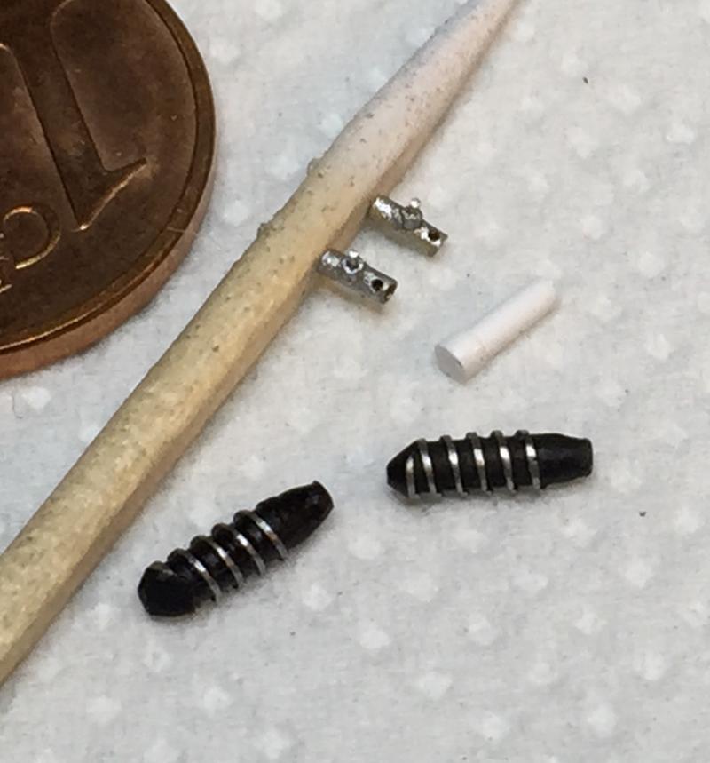

Mi sono dedicato agli accessori dell’avantreno.
Ho realizzato le due pompe dei freni con un tubicino da 0,8 mm forato per inserire perpendicolarmente un altro tubicino da 0,6; l’altro forellino è l’uscita dei condotti dell’olio che andranno alle pinze dei freni.
Con un pezzo di tondino da 1,0 mm ho realizzato il serbatoietto dell’olio dei freni. Dalle uniche due foto in mio possesso della Dallara senza musetto (che ho postato in precedenza), la vettura dovrebbe avere un solo serbatoio dell’olio e due pompe dei freni; se qualcuno ha altre informazioni sarebbero preziose.
Allegato 208289 Allegato 208290
Ho recuperato da vecchi rimasugli i due ammortizzatori anteriori; non ho ancora deciso se sostituirli con altri più rifiniti ma vanno all’interno della scocca e non si vedranno molto. Datemi un parere.
Allegato 208291 Allegato 208292

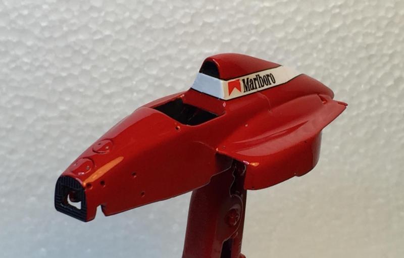

Officine Nadalini 05-01-15 05:37 PM
5 allegato(i)
Grazie per gli interventi.

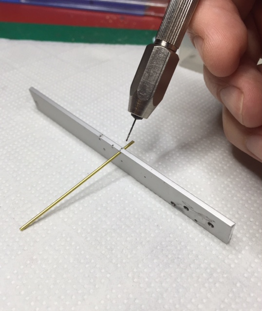

Per Bruno: in realtà uso un sistema molto più semplice per vare i buchi; domani posto una foto dello "strumentino" che uso per fare i fori.
Per quanto riguarda gli ammortizzatori farò degli esperimenti e poi valuto anche con il vostro parere.
Per fissarli all'interno del telaio ho già predisposto delle "nicchie"; domani faccio delle foto.
Nel frattempo ho ultimato la verniciatura.
Ho optato per dare il trasparente sopra la decal bianca per il timore che si distruggesse considerato l’età del kit; in realtà è andato tutto bene.
Ho sagomato un ritaglio di decal che replica la fibra di carbonio da applicare alla parte anteriore del telaio facendo attenzione a dare il giusto “orientamento” delle fibre come nella foto dell’auto originale.
Allegato 208360 Allegato 208355 Allegato 208356 Allegato 208359 Allegato 208358

Officine Nadalini 07-01-15 10:40 AM
2 allegato(i)
Originariamente inviata da bruno (Messaggio 1237162)
Bel lavoro!
...resta un mistero il fare dei fori su un tubo da 1mm....
..morsa e trapanino colonna?
Gli ammortzzatori li farei...Solo per il gusto di farli...!
Per fare i fori sui tubicini uso il sistema raffigurato nella foto; faccio due fori perpendicolari della misura necessaria su una piastrina di alluminio; in uno inserisco il tubicino, che può essere anche più piccolo di 1,0 mm e nell'altro la punta del trapano della misura adeguata.
Allegato 208480 Allegato 208481
