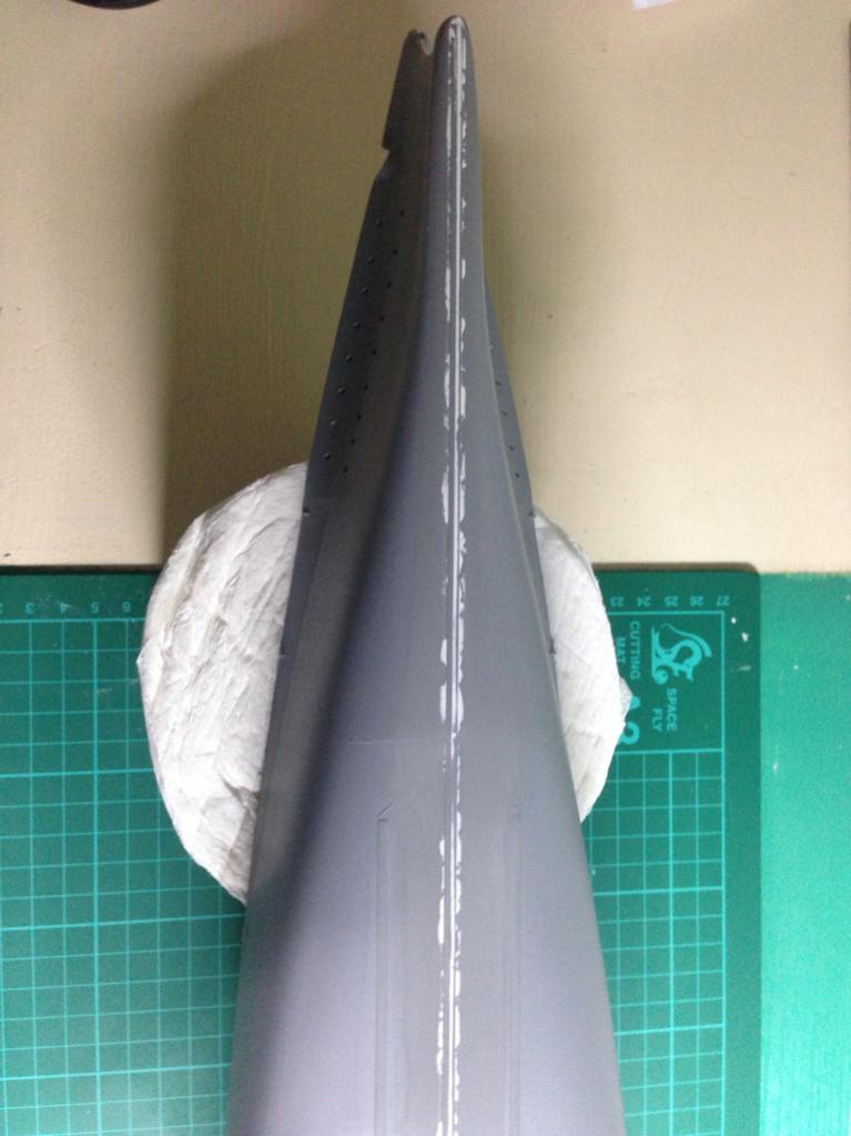

Ho appena assemblato lo scafo e altre parti Nave bismark 1/350-imageuploadedbyforum1415971322.117255.jpg
secondo voi va stuccato
ATTACH]205091[/ATTACH]

si, la linea dei due gusci ed anche il resto

la linea di giunzione dei due scafi lo pensavo anche io , ma ero in dubbio su quelle due parti della foto
dammi qualche dritta uso lo stucco monocomponente tamiya, ho visto che asciuga in fretta, e meglio bagnarlo un po con l'attrezzo oppure cosi nudo e crudo, ho anche il timore che mi si asciughi il tubetto.

ciao, puoi usare lo stucco bianco o grigio tamia oppure per le parti piccole anche il cianoacrilato(attack), per lo succo ti consiglio di diluirlo con acetone o laquer thinner tamiya per renderlo più lavorabile, lasci asciugare bene, e poi carteggi
