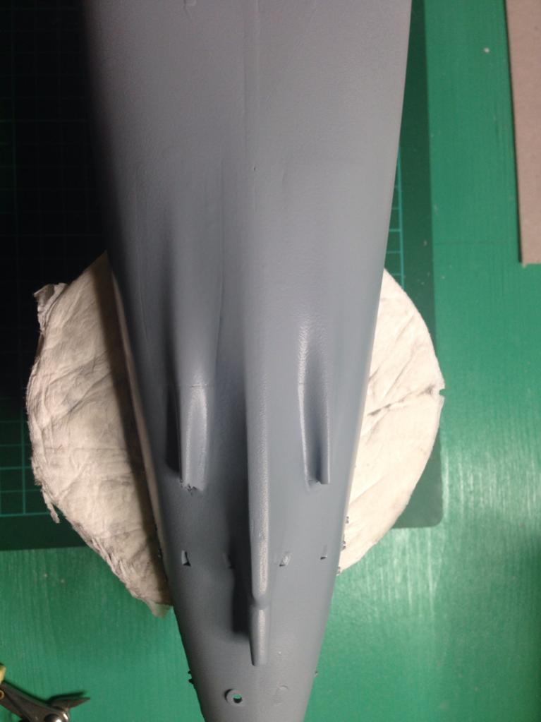

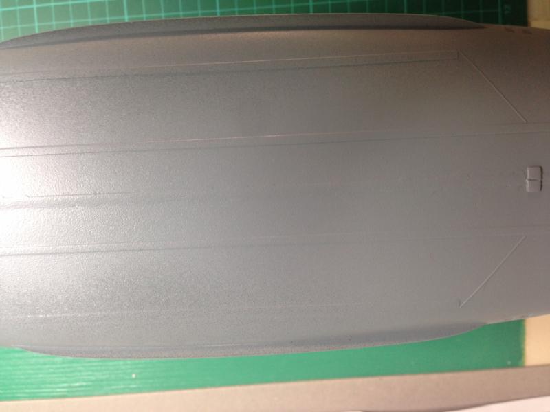

A proposito di primer
Qui ho dato una mano di tamiyaNave bismark 1/350-imageuploadedbyforum1416312197.863710.jpg
Mentre nella seconda foto una mano di arexon da 3,50
Nave bismark 1/350-imageuploadedbyforum1416312276.531176.jpg
A te il giudizio
Ciao e grazie dei consigli

A prua in effetti devi stuccare e lisciare meglio, il resto direi che ti è venuto bene
Vecchio 18-11-14, 01:33 PM   #42
Wink
Carteggia bene dove la superficie dellla nave è liscia, perchè la lieve bicciaa d'arancia del primer vi vedrà con le mani di colore..Risulterebbe una finitura granulosa troppo visibile in una scala piccola
Meglio perdere tanto tempo nella preparazione del fondo, che avere un modello difficile da recuperare..

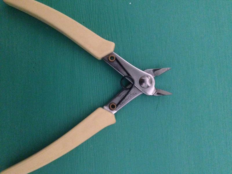

Perdonatemi la domanda da neofita
O uso l attrezzo sbagliato oppure c'è qualcosa che non va ogni volta che stacco un pezzo dalla griglia mi rimane troppa sbavatura che tolgo o col la lametta o taglierino
Ma ovviamente non è perfettamente piano ed è brutta da vedere
C'è un sistema ben preciso oltre che. Quella di usare l attrezzo dalla parte giusta?Nave bismark 1/350-imageuploadedbyforum1416324593.802940.jpg
Lo ho sempre avuto questo difetto
Vecchio 18-11-14, 05:44 PM   #44
Messaggi: 7,558
Di norma è sempre meglio lasciare un eccesso di sprue attaccato al pezzo da rifilare poi con il cutter . Se tagli troppo vicino al pezzo potresti rompere o rovinare il medesimo.
Vecchio 18-11-14, 06:04 PM   #45
L'avatar di vogliadimare
Registrato dal: Mar 2013
residenza: trapani
Messaggi: 1,384
vogliadimare è un newbie...
Quindi mi suggerisci di lasciare un po' di spessore e poi andare col taglierino
Ci ho già provato ma pensavo che con un taglio netto e preciso non sarebbe servito il taglierino
Ciao e grazie
