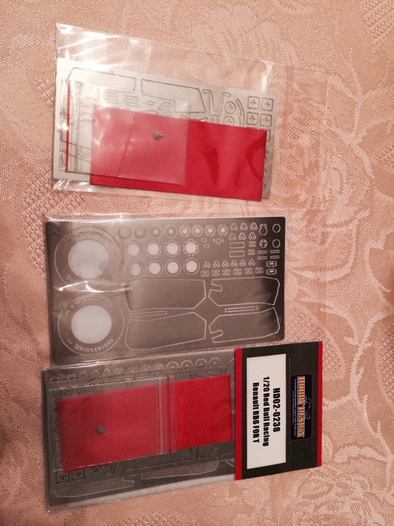

- fotoincisioni hobby design, che uso per la prima volta
[auto] Red Bull RB6 1/20 tamiya-imageuploadedbytapatalk1414169183.479053.jpg

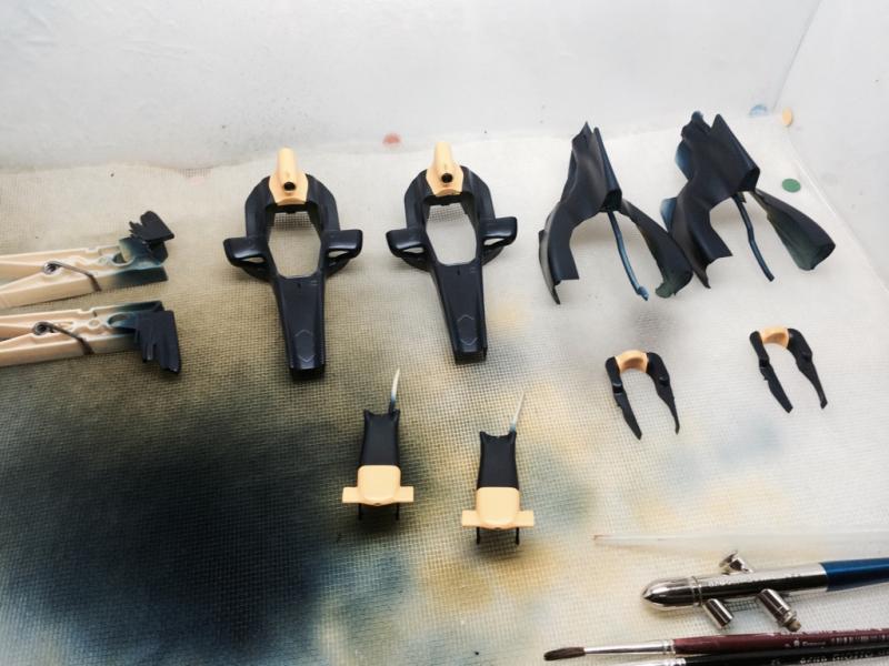

Si passa alla mascheratura con nastro largo 2mm e maskol
[auto] Red Bull RB6 1/20 tamiya-imageuploadedbytapatalk1414169906.186688.jpg [auto] Red Bull RB6 1/20 tamiya-imageuploadedbytapatalk1414169924.727942.jpg
È il turno poi del blu:
[auto] Red Bull RB6 1/20 tamiya-imageuploadedbytapatalk1414169970.697536.jpg

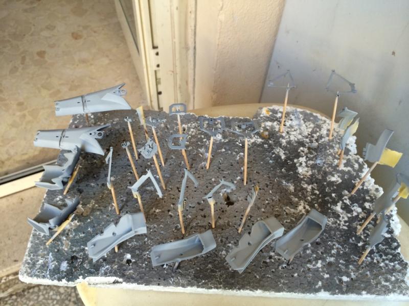

E poi ho primerizzato (primer zero grigio) tutti gli altri pezzi
[auto] Red Bull RB6 1/20 tamiya-imageuploadedbytapatalk1414171881.541785.jpg [auto] Red Bull RB6 1/20 tamiya-imageuploadedbytapatalk1414171902.919177.jpg

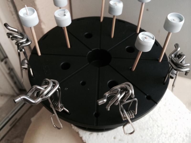

Ruote e radiatori in alclad white aluminium
[auto] Red Bull RB6 1/20 tamiya-imageuploadedbytapatalk1414172101.493225.jpg

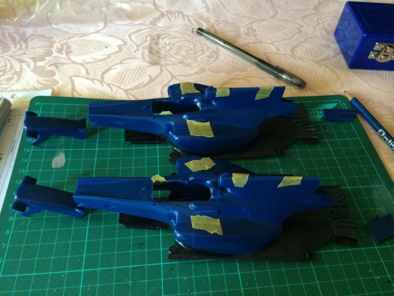

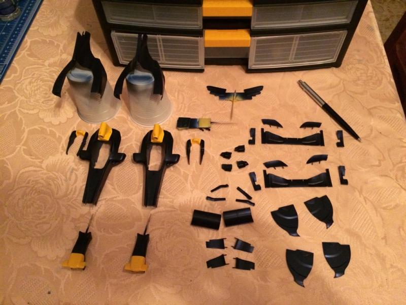

Nel frattempo ho riverniciato tutta la carrozza e ali e alette varie
[auto] Red Bull RB6 1/20 tamiya-imageuploadedbytapatalk1414172484.472409.jpg
… e siamo ri-ritornati al 2k brrr
Stavolta l'ho diluito TANTO
[auto] Red Bull RB6 1/20 tamiya-imageuploadedbytapatalk1414172558.359790.jpg
[auto] Red Bull RB6 1/20 tamiya-imageuploadedbytapatalk1414172586.205461.jpg
[auto] Red Bull RB6 1/20 tamiya-imageuploadedbytapatalk1414172610.839022.jpg
[auto] Red Bull RB6 1/20 tamiya-imageuploadedbytapatalk1414172638.345411.jpg
Diciamo che è andata meglio!!

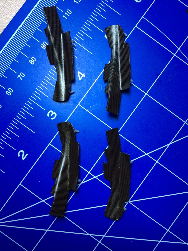

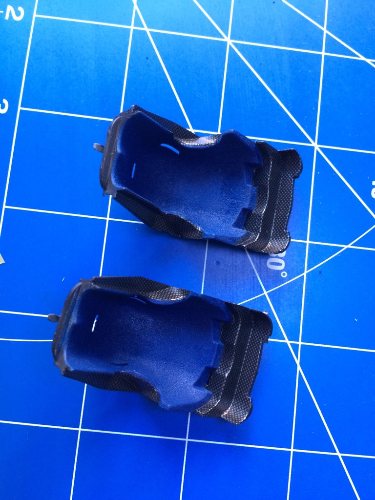

Ho poi iniziato la carbonizzazione dopo aver preventivamente verniciato tutto in x18
Sto usando micro set e sol , altra news per me, e che dire, fantastici!!
Sedili
[auto] Red Bull RB6 1/20 tamiya-imageuploadedbytapatalk1414172971.808606.jpg

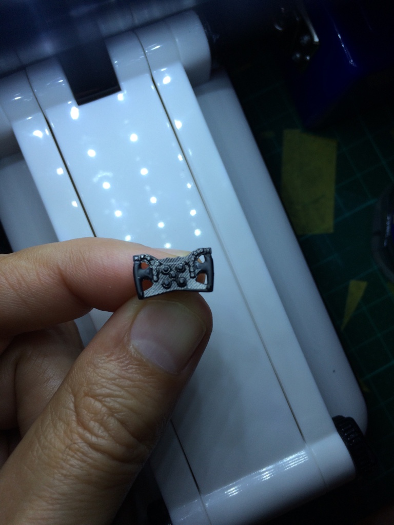

Volante
[auto] Red Bull RB6 1/20 tamiya-imageuploadedbytapatalk1414173069.360549.jpg
E altro…
[auto] Red Bull RB6 1/20 tamiya-imageuploadedbytapatalk1414173098.955514.jpg
[auto] Red Bull RB6 1/20 tamiya-imageuploadedbytapatalk1414173155.984688.jpg
[auto] Red Bull RB6 1/20 tamiya-imageuploadedbytapatalk1414173206.926075.jpg
