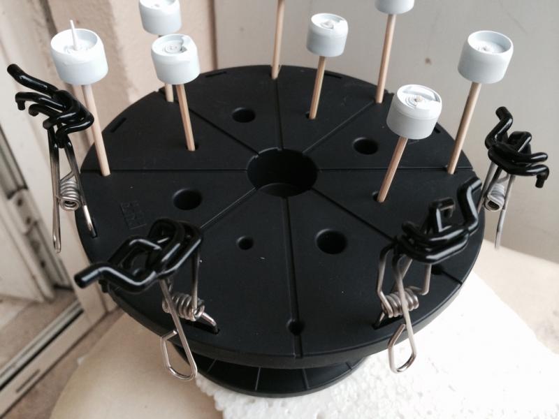

Torniamo al sedile
Allegato 203638

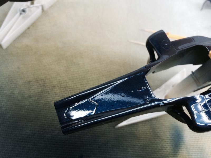

Nel frattempo ho riverniciato tutta la carrozza e ali e alette varie
Allegato 203641
… e siamo ri-ritornati al 2k brrr
Stavolta l'ho diluito TANTO
Allegato 203642
Allegato 203643
Allegato 203644
Allegato 203645
Diciamo che è andata meglio!!

ciao, il 2k è molto facile da usare, però devi assicurarti di aver lavato tutto quanto prima di darlo perché è molto sensibile allo sporco e se non è più che pulito ti fa l'effetto che è venuto a te..
io ho preso anche l'additivo per eliminare quei fastidiosi crateri e devo deire che quasi sempre non me ne fa uno (è l'antisiliconico, lo trovi nella loro gamma e ne basta una goccia per la quantità che usiamo noi).. purtroppo ogni tanto qualcuno si presenta ma se non è troppo profondo si rimedia altrimenti carteggi tutto e provi a ridarci un'altra mano (io di solito ne do una velata appena e poi finito tutti i pezzi una mano bagnata, secondo me viene bene senza appesantire troppo però io lo do sempre sopra le decal perché le ultime macchine o moto hanno il trasparente sora gli sponsor ed è cmque un buon metodo x proteggere le decal)

io uso quello nelle bombolette travasato nell'aerografo ed è spettacolare... veramente bello come semilucido..
occhio a diluire troppo il 2k, essendo il solvente nitro se ne usi troppo ti può fare danni sulla plastica o sciogliere il primer e fare delle microgrinze che poi non riuscirai più a togliere (esperienza personale purtroppo)

Grazie per le dritte sul 2k, ma il diluente non era acrilico???
dany1980 24-10-14 08:18 PM
allora, il 2k è una vernice polurietanica (non so se l'ho scritto bene) da catalizzare come ben sai. loro sono furbi perché ti dicono di prendere il loro diluente per la diluzione ma è solo un comunissimo diluente nitro. percui, se ti capita di finirlo puoi sempre prendere un nitro alla brico e non sbagli...
se non lo dai sopra alle decal ti consiglio di lavare tutto quanto con acqua e sapone (x sicurezza aggiungi il suo additivo) mentre invece se vuoi darlo sopra alle decal ( ma a questo punto ti conviene prendere il set della cera e darci una bella passata e finire con quella tamiya che da un effetto più bello della zero però essendo un protettivo ti conviene darla sopra alle decal e lasciare la tamiya x ultima)..
