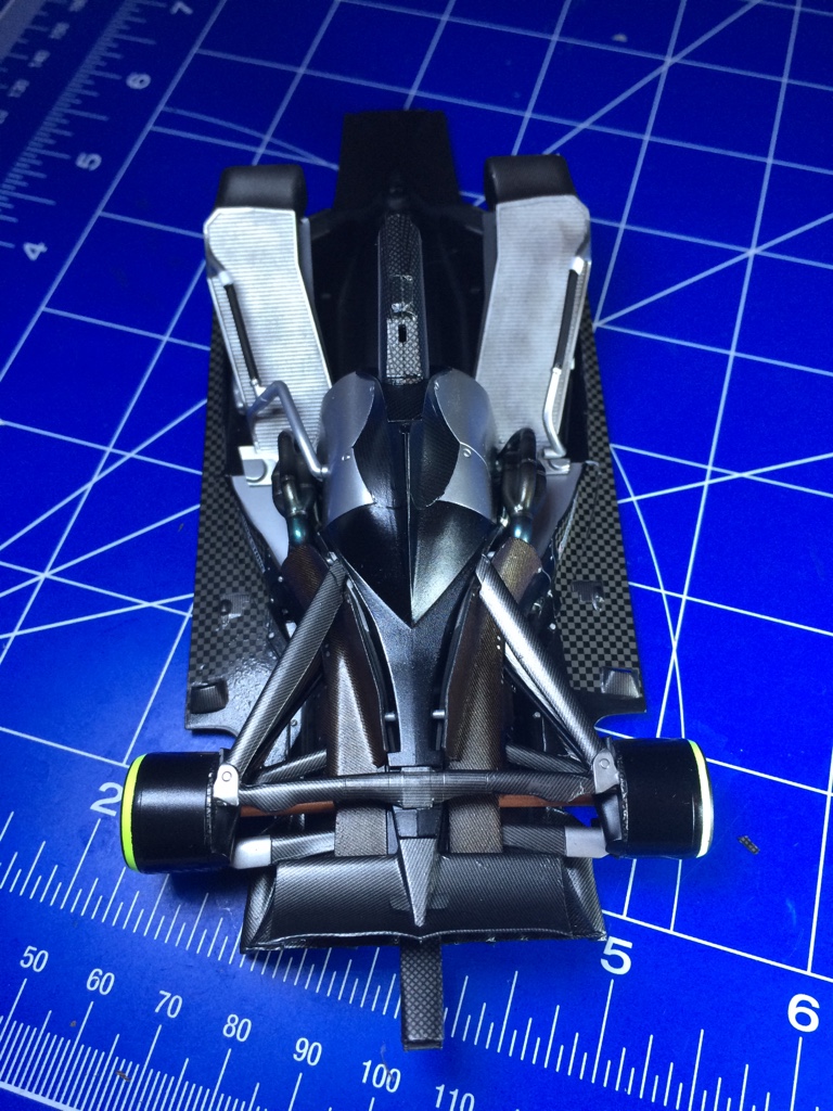

Ciao a tutti, finalmente qualche aggiornamento : ho montato tutto il montabile fino a qui… le sospensioni posteriori sono state un incubo e l'accoppiamento paratie motore-fondo mi ha fatto tribolare… sarà che sono mooolto arrugginito

Ecco se poi metto le foto … scusate
[auto] Red Bull RB6 1/20 tamiya-imageuploadedbytapatalk1417556161.159979.jpg [auto] Red Bull RB6 1/20 tamiya-imageuploadedbytapatalk1417556180.458621.jpg [auto] Red Bull RB6 1/20 tamiya-imageuploadedbytapatalk1417556195.920473.jpg [auto] Red Bull RB6 1/20 tamiya-imageuploadedbytapatalk1417556203.908100.jpg [auto] Red Bull RB6 1/20 tamiya-imageuploadedbytapatalk1417556212.972211.jpg [auto] Red Bull RB6 1/20 tamiya-imageuploadedbytapatalk1417556228.744839.jpg
Adesso devo iniziare a lavorare sulla scocca e sulla carrozzeria… ho fatto una prova :
[auto] Red Bull RB6 1/20 tamiya-imageuploadedbytapatalk1417556338.778899.jpg
E l'accoppiamento è corretto…
Vorrei lucidare il 2k con le micromesh con cui non ho grande esperienza . Chiedo quindi numi: partendo dalla situazione che vedete nell'ultima foto , con superficie liscia ma riflesso delle luci non netto , che faccio parto dalla 1500 e arrivo alla 12000 o magari conviene partire con qualcosa di più fine tipo la 4000 fino alla 12000??

Ciao a tutti, tra leggi e rileggi, dubita e ri-dubita ho deciso di procedere partendo dalla 4000 fino alla 12000 , sulle zone piccole e dove il 2k era abbastanza liscio di suo.
Nelle zone in cui il 2k era più irregolare, sono partito invece dalla 2400
Questo il risultato:
[auto] Red Bull RB6 1/20 tamiya-imageuploadedbytapatalk1419194139.669356.jpg [auto] Red Bull RB6 1/20 tamiya-imageuploadedbytapatalk1419194156.366827.jpg
Anche se in alcuni punti mi si è scoperto il primer e dovrò ritoccare
Comunque adesso la superficie è molto liscia, anche se non lucida: l'idea è di applicare le decal su questa superficie e poi sigillare il tutto col 2k, carteggiare e polish finale
